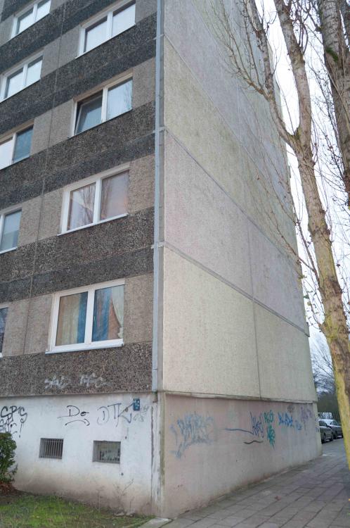

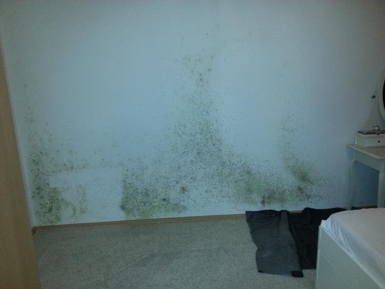

    Hallo zusammen, ich bin neu hier und hoffe sehr auf ein Rat,
    Vor einer Woche haben wir in unseren Schlafzimmer, hinter einem Schrank großflächigen Schimmelbefall entdeckt.
    Dieses "Problem" haben wir sofort die Hausverwaltung gemeldet. Die haben oben eine Tapetteprobe entnommen(Hauswart) und uns mitgeteilt, dass es an den falschen Luftungs/Heizverhalten liegt.

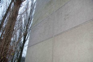

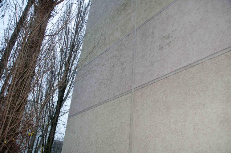

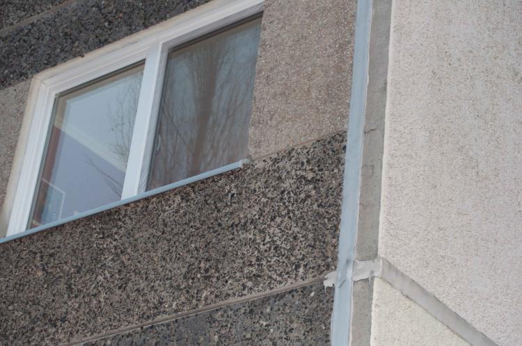

    Das Haus ist eine Plattenbau ohne Außendämmung(Zweite Fenster von unten und gleich die Wand rechts):

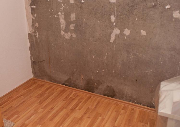

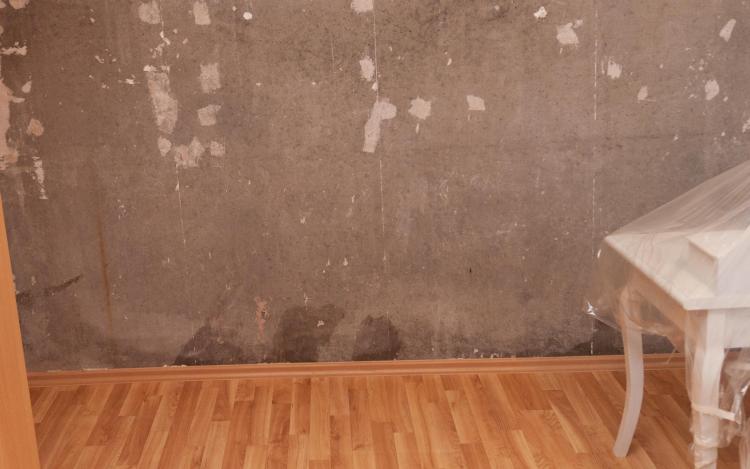

    Da die Sache kurzfristig leider nicht zu klären scheint, haben wir eigenhändig die Tapete entfernt (kleines Kind im Haus), damit wir das ganze Dreck nicht länger anatmen sollen/müssen.
    Nach entfernen der Tapette kamen unten einige feuche Stellen an der Wand zum vorschein:

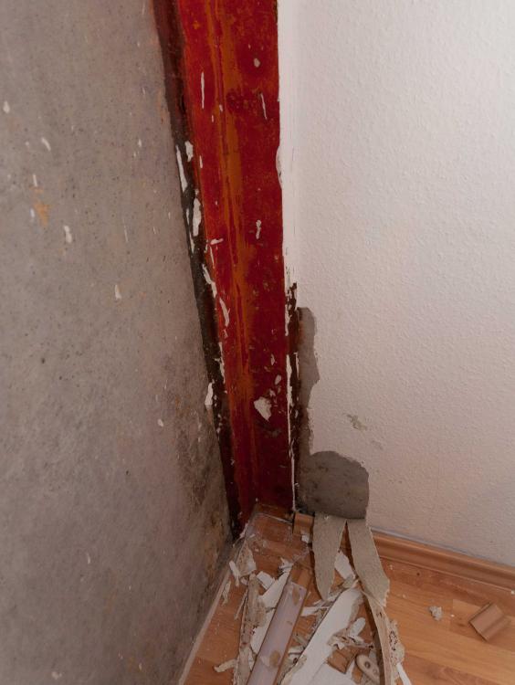

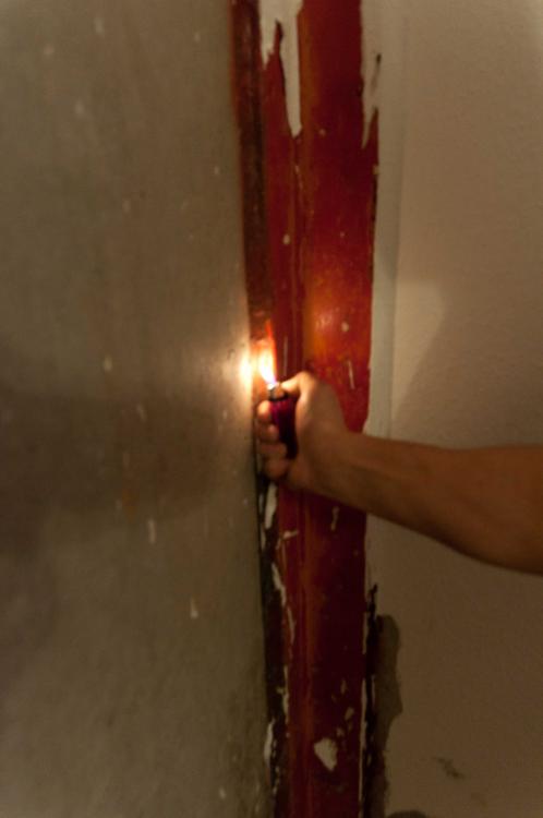

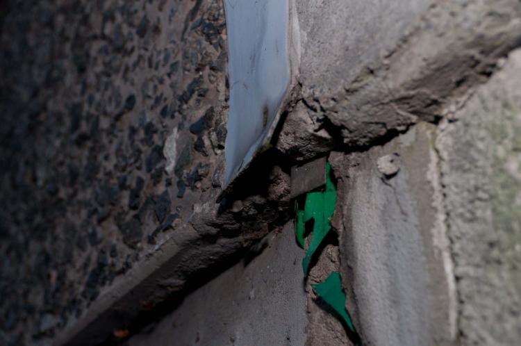

    Zusätzlich haben ein Stalträger in der Ecke entdeckt, ohne jegliche Isolierung und zusätzlich noch undicht. Wenn man daneben steht spürt man sofort den Lüftzug von der Seite(Fenster sind zu).
    Der Vermieter will jetzt einen Gutachter beauftragen, die Sache zu prüfen.
    Können Sie mir eine einschätzung geben, ob ich mit der feuchten Wand von Außen recht habe?

    Schrank an Aussenwand im Schlafzimmer - da kann man auch gleich beim Einzug schriftlich geben, dass Schimmel kommt.
    Die "Platte" - so weit ich sie kenne - war dreischichtig.
    Tragschale aus Beton - "Dämmung" aus Sauerkrautplatten - Aussenschale aus Beton
    Mit dämmen (aussen) ist da nur bedingt etwas zu erreichen.

    Wie sieht es mit Feuchtigkeit an der Wand unten. Ich habe die Leisten unten abgemacht (Diese wurden mit Selikon an die Wand festgeklebt). Man sieht an der Klebeseite von Selikon Schimmelspuren.

    Welchen Rat erhoffst Du dir? Diese Plattenbauten waren im besten Fall 50 mm stark gedämmt der Rest aus Beton. Nichts saniert. Schrank steht an der Außenwand keine Bewegung der Luft. Stahlpfosten der bestimmt bis nach außen geht und höchstens mit etwas Beton ummmantelt ist. Natürlich auch nicht winddicht abgedichtet, da sind alle Voraussetzungen für feuchte Stellen und natürlich Schimmel gegeben. Natürlich ist Lüftung auch ein Thema. Aber am günstigsten für diese Bauweise war die DDR übliche Heizungsregulierung, da konnte nicht so viel schief gehen. Ich sage mal Du musst damit leben, bin mir sicher das Problem hast Du hinter allen Schränken die an der Außenwand stehen.

    Eben nicht, dass betrift nur diese Wand die andere Wände sind soweit ok, auch wenn die kalt sind. Der Schrank stand von der Wand mit mind. 7 cm, so dass da eigentlich genug Luftzirkulation vorhanden war.

    @ralf die Giebelwände könnten sogar 2-schichtig sein. Beton und außen eine verputzte HWL.

    Ich habe jetzt einen Handwerker, der es angeschaut hat und meinete, dass es von der Außerwand kommt und nicht von der Möbel/Luftungsverhalten.
    Was er riet, ist einen unabhänigen Sachverständiger zu beauftragen. Ich werde mich erkundiegen, was der kostet. Ein paar Adressen habe ich schon.

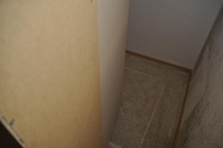

    Noch zu erwähnen, dass an der linke Seite der Wand ein Eckschrank stand der mehr als 20 cm zur Wand entfernt war. An der Wand war die Schimmel aber trotsdem da. _DSC0078.jpg Der andere Schrank stand mit Abstand von 6-7 cm zu Wand, was für genügend Beluftung ausreicht.

    Ob 7 oder 20 cm - das hat nur bedingt vorbeugenden Charakter (auch wenn es natürlich besser als "press" ist)

    man stellt im Altbau keine Schränke an die Aussenwand!
    bis man eine neue Wohnung findet würde extra viel heizen UND lüften, ggfs in den unteren Ecken für Warmluft sorgen.

    Ist sowas überhaupt ein Mangel, den ein Vermieter zu vertreten hat? Wenn da gepfuscht wurde, Wärmebrücken eingebaut wurden, die man hätte vermeiden müssen.. ok. Aber solange sowas der damals übliche Baustandard war, kann man doch heute keinen Mangel daraus konstruieren.
    Könnte man sowas mit einer Innendämmung lösen? Daß der Vermieter mal das ganze Haus dämmt, da kann man vermutlich lange drauf warten...
