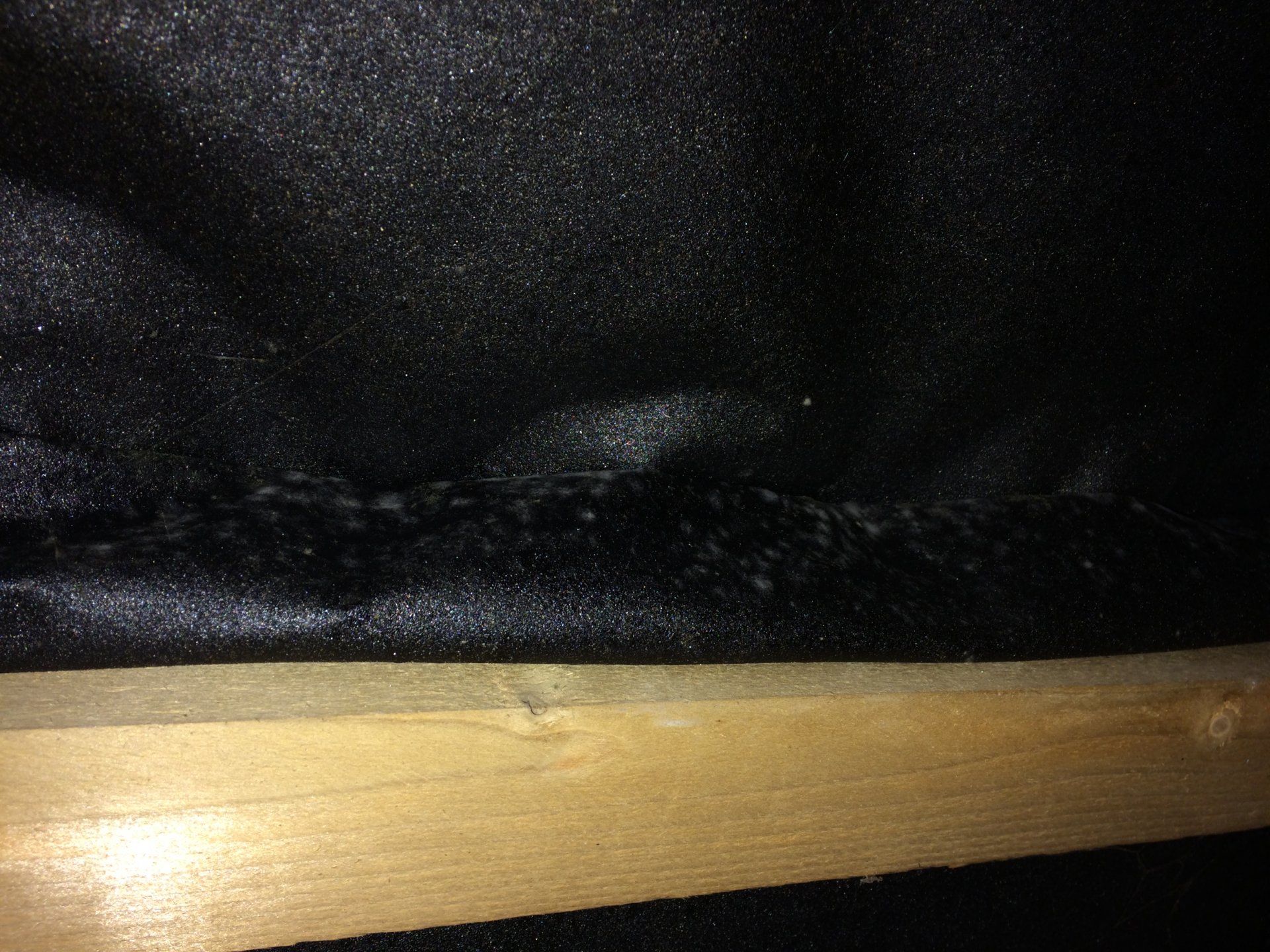

    ich wende mich als bautechnischer Laie mit folgendem Problem an Euch:

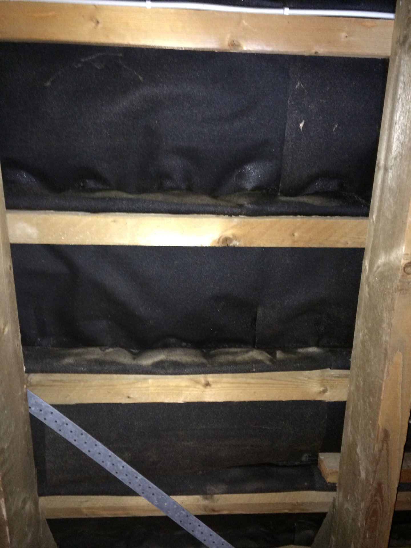

    Wir haben ein Einfamilienhaus mit Satteldach aus dem Jahr 1994 mit unausgebautem Dachboden. Das Dach selber ist nicht gedämmt, die Geschossdecke ist mit Dämmwollplatten ausgelegt. Im letzten Jahr hat sich leider für kurze Zeit ein Marder auf unserem Dachboden eingenistet und die Dämmwollplatten auf dem Boden und in den Dachschrägen etwas zerstört. Der Marder konnte glücklicherweise vertrieben und die Eingänge von Dachdeckern verschlossen werden. Eine Sanierung wurde von der Dachdeckerfirma zunächst nicht für erforderlich erachtet.
    In den Wintermonaten mussten wir nun feststellen, dass sich auf der Dachfolie Kondenswasser gebildet hat. Dies hat dazu geführt, dass auf der Dachfolie in weiten Teilen weißer Schimmel entstanden ist. Den sichtbaren Schimmel habe ich vorerst entfernt, aber dies ist natürlich keine Dauerlösung, zumal schon wieder Kondenswasser vorhanden ist.
    Wir werden nun wieder eine Dachdeckerfirma mit der Begutachtung/Schadensbeseitigung beauftragen. Da ich selbst leider nicht einschätzen kann, welche Maßnahmen zur dauerhaften Beseitigung des Schimmels und der Feuchtigkeit erforderlich sind, würde ich mich über eine erste Einschätzung von Euch sehr freuen. Welche Maßnahmen erachtet Ihr aus der Ferne als erforderlich? Worauf sollten wir achten? Mit was für Kosten ist ungefähr zu rechnen?
    Über Tipps und Antworten würde ich mich sehr freuen.
    Vielen Dank und viele Grüße

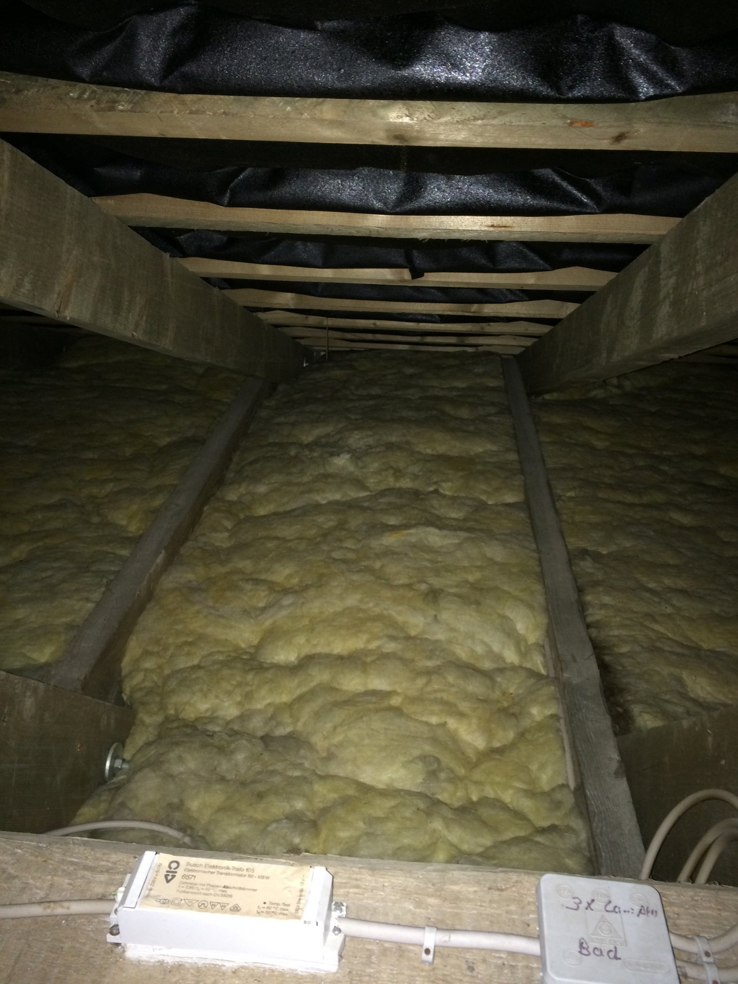

    Da solltest du mal Bilder machen und den Aufbau des Bodens und des Daches so gut wie möglich schildern.
    Das wäre von innen nach außen im Boden:
    Tapete
    Gipskarton
    Dampfsperre ?
    Betondecke oder Holzbalken
    usw.

    Durchbrüche durch die Decke, Klappe zum Dachboden mit Dichtung?

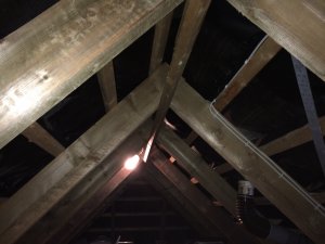

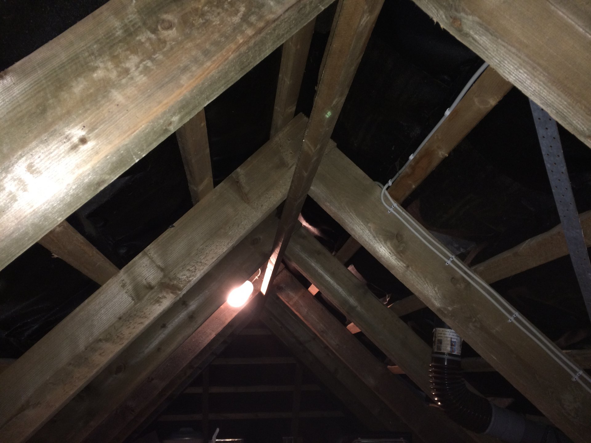

    Danke, hier ein paar Bilder und ein Auszug aus der Baubeschreibung:
    Holzbalkendecke; Kehlbalkenlage voll ausgenagelt; Die Dachschrägen und die Kehlbalkendecke sind wärmegedämmt; die in die Sparren- und Kehlbalkenanlage eingebaute Wärmedämmung ist 120 mm dick und ist zur Rauminnenseite ganzflächig mit einer Alu-Kaschierung als Dampfbremse versehen. Die Dach- und Kehlbalkenflächen sind nicht verkleidet. Die Dacheindeckung ist durch Braas-Taunus-Pfannen erfolgt. Es ist ein Treppenloch mit Treppenkasten inkl. Tür vorhanden.
