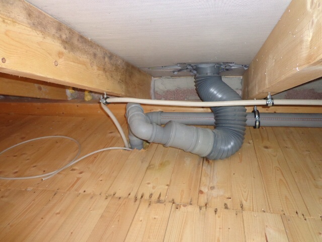

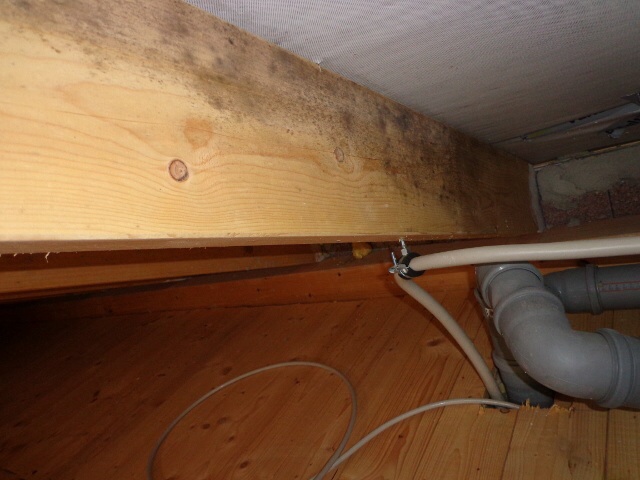

    Ich habe heute an 2 Stellen im Dachboden am Dachsparren Schimmel entdeckt.
    An diesen Stellen kommt ein Abfluss Entlüftungsrohr aus dem gedämmten Boden zum Dach raus.
    Der Boden ist kpl. gedämmt und mit Holzdielen belegt.
    Was könnte die Ursache dafür sein? Wie bekomme ich den Schimmel weg ?

    Die Ursache ist in eindringender Feuchtigkeit zu suchen und abzustellen. Danach kann man sich der Schimmelsanierung widmen...
    Stell mal ein Foto des Befalls und der Dachdurchführung ein!

    Zu vermuten ist eine nicht funktionierende Luftdichtigkeitsebene. Diese kann mittels Blower-Door-Test (Leckagensuche) detektiert und lokalisiert werden. Danach, wie Stolzenberg bereits schrub, abdichten und dem Schimmel fachgerecht zu Leibe rücken.

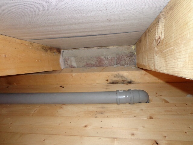

    Hier noch Bilder von den 2 Stellen: image.jpg image.jpg image.jpg

    die Lage der Rohrdurchführung und des Schimmels, lassen eine nicht fachgerecht verlegte / abgeklebte Dampfbremse / sperre vermuten

    Die genannte Ursache ist absolut realistisch. Es könnte sich auch um einen Altschaden aus vor längerer Zeit noch nicht über Dach geführten Strangentlüftungen handeln. Darum auch diese auch bei der Suche berücksichtigen.

    Die ganze Verrohrung ist recht abenteuerlich. Wirst wohl mal die Schalung in dem Bereich öffnen müssen. Wie lange ist noch Gewährleistung? Endabnahme war wann?
