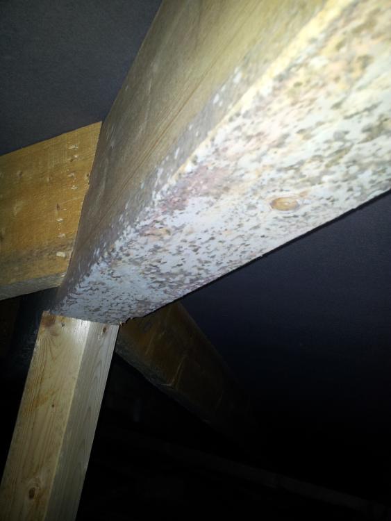

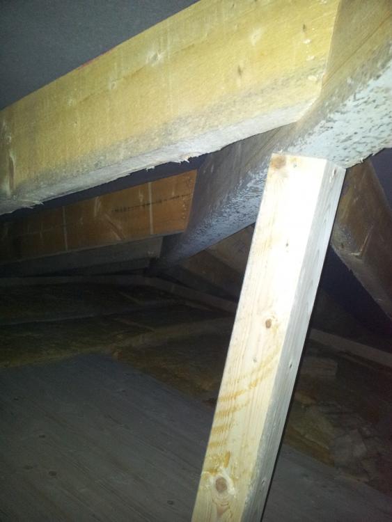

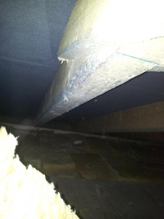

    Ich baue z.Zt. mit GÜ eine Massivhaus Stadtvilla mit ungedämmten "kalten" Dachboden. Der Dachboden ist ca 1,60 hoch und in der Mitte 4*4 meter ausgedielt. Er soll nur als Lagerraum dienen.
    Mitte November kam Putz und Ende November Estrich rein. Erst ca. 1-2 Wochen später wurde die Einschubtreppe eingebaut mit dem Hinweis: "Bevor wir anfangen zu heizen muss das zu sein." Der Trockenbauer hatte beim Einbau der Treppe schon Kondenswasser unter der Unterspannbahn gesehen und extra was über die Treppe gelegt damit die nicht was vom Wasser abbekommt.
    Seit einer Woche funktioniert die Heizung und es wird aufgeheizt.
    Als ich nun letzte Woche mal auf den Dachboden schaute fand ich folgendes Bild:
    Einige der Dachsparren sind komplett von unten mit weiss-blau-grauem "Schimmel" überzogen (siehe Bilder).
    Unser Bauleiter versucht uns damit zu beruhigen, dass die Flecken/ der Belag weglüftet wird, spätestens zum Sommer wenn es unterm Dach warm wird und austrocknen kann. Dann könnte das Holz ggf. nochmal nachbehandelt werden bzw. der Restbelag abgesaugt/gefegt werden. Er sagte wir sollen jetzt auf jeden Fall die Treppenluke zulassen um keine feuchtigkeitsgesättigte Luft hochzulassen.
    Ich habe hier schon alles zu diesem Thema abgesucht. Die Antworten reichen von "Solange es optisch nicht stört egal (da statisch irrelevant)" bis "Komplettaustausch des Dachstuhls" notwendig.Ich bin verzweifelt in welche Richtung das nun gehen wird. Ich habe hier auch schon gelesen dass es auch sog. "Bläue" sein kann die wiederum nicht so schlimm wäre.
    Kann mir jemand sagen was auf mich zukommen wird?
    Hat jemand hier ähnliche Erfahrungen gemacht?
    Mit welcher Schadenshöhe muss ich rechnen (vom einfachen Nachbehandeln bis zum worst-case Dachstuhl erneuern)?
    Welchen Sachverständigen könnte ich hinzuziehen (Raum Hannover) bzw. welches Fachgebiet ist zuständig?
    Schon mal Vielen Dank für Eure Hilfe und frohe Weihnachten.

    Die Einschubtreppenöffnung hätte man schon vor Putz/Estricheinbau ankleben müssen.
    Geeigneten Sachverständigen findest Du über HWK.
    Art des Schimmels feststellen lassen/Sanierungskonzept erarbeiten lassen.

    Die Schimmelbekämpfung sollte möglichst vor dem Einzug stattfinden. Nach der Bekämpfung sollte zudem auch die Sporenkonzentration in der Luft gemessen werden und vor allem eine Komplettreinigung durchgeführt werden( Sauger mit Hepa Filter und Lufbehandlung durch vernebeln.
    Sie sollten sich auf keinen Fall auf den Bauleiter verlassen. Oftmals wird einfach alles mit Spiritus behandelt und die sichbaren Spuren am Holz abgebürstet. Das aber reicht nicht. Die Schimmelporen, auch wenn bereits abgetötet, können immer noch starke Auswirkungen auf die Gesundheit haben. Leider ist Schimmel immer noch ein Thema das nicht richtig ernstgenommen wird, obwohl von Schimmel eine sehr ernsthafte bis tödliche Gefahr ausgeht.

    Nicht Sie haben ein Problem, sondern Ihr GÜ, da der Dachstuhl nicht die vereinbarte Beschaffenheit besitzt.
    Haben Sie dem GÜ den Mangel bereits schriftlich unter Fristsetzung angezeigt?

    sind denn die dämmarbeiten auf dem dachboden abgeschlossen? das sieht ja doch ziemlich wild aus da ...

    naja auf den bildern sieht es so aus als ob die dämmung hier und da hochsteht als wie eine gleichmäßige geschlossene fläche zu bilden

    Mmh der deckenbauer meinte, dass das so in Ordnung ist und daran liegt das sich die mineralwolle unterschiedlich stark setzt?!

    komisch ist, dass die Unterseite der Sparren betroffen ist. Ok, muss nichts heißen, aber fällt auf jeden Fall auf. die für sSchimmelbildung notwendige Kondensatbildung findet ja (vereinfacht gesagt) immer zuerst an der kühlsten Stelle statt. Da hätte ich eher die Sparrenoberkante vermutet...
    Auch scheint mir in erster Linie nur der Gratsparren betroffen. Da wäre jetzt eine Holzfeuchtemessung interessant. vielleicht liegt die (Mit-) Ursache auch in ungleichmäßig abgelagerten Holz? Es sieht auch ein bisschen so aus, als ob in dem betroffenen Bereich Bläue zu erkennen wäre, was auf höhere Holzfeuchte hindeuten würde (oder alte Bläue?)...

    bei mir war die dämmung 24cm wo ich die rolle aufgeschnitten habe und heute ist sie immernoch 24cm stark ... bei dir sind da ja viele absätze von 4, 5 oder 6 cm ... auf bild 1 sieht es sogar nach noch viel mehr aus ...
    @ Alfons ... auf dem zweiten bild sind doch auch die anderen balken betroffen und nicht nur der grat?!

    Die Sparrenoberkanten sind abgedeckt.
    Deshalb sieht man dort auch keinen Schimmel.

    Eventuell das Holz draußen ohne Abdeckung gelagert und der Sparren lag mit der jetzigen Unterseite nach oben? So hat er sich nach dem Regen schön vollgesaugt.

    genau das war auch mein Gedanke, als ich schrieb
