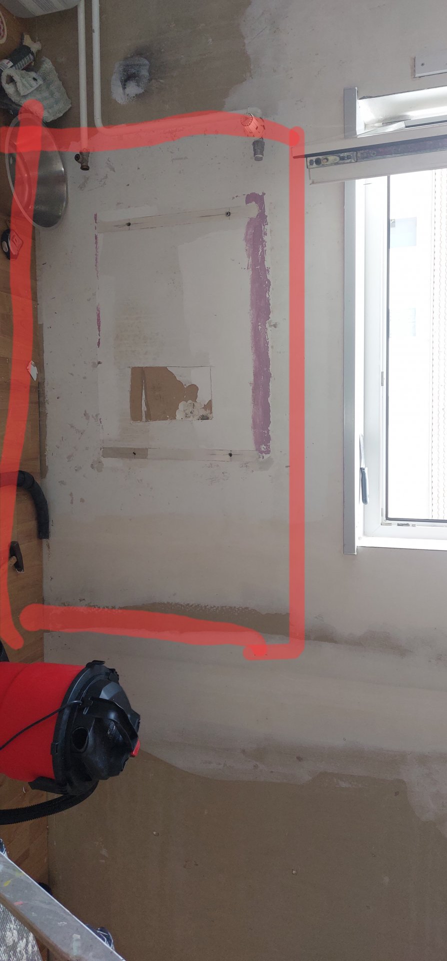

    Leider musste ich bei der Renovierung im Schlafzimmer, schimmel hinter der Heizung feststellen. Die Schuldfrage ist eindeutig, die Frau wollte nicht in diesem Zimmer heizen. Nun ist es geklärt nachdem sie die folgen mit eigenen Augen gesehen hat.
    Aber der Schimmel muss leider entfernt werden. Das bleibt an mir hängen.
    Am einfachsten wäre die kompletten Platten rauszureißen und neue zu verbauen, aber ich traue mir das nicht zu, weil es eine Aussenwand ist mit Fenster. Da braucht man mehr als nur 2 Hände.
    Die Frage ist, kann ich die befallene Stellen großzügig rausschneiden und diese ersetzen oder muss immer dei komplette Platte raus?
    Anbei ist ein Bil. Das rot markierte würde ich gerne austauschen.

    Gipskarton? Ich befürchte, wenn du die einmal öffnest, wirst du freiwillig die ganze Wand freilegen.

    Das wäre eine Katastrophe. Zumal ich keine Ahnung davon habe. Wäre es eine Normale Wand, wäre das noch ok. Aber eine Außenwand mit Fenster das möchte ich nicht selbst machen.
    Ich habe eine Stelle die außen befallen ist geöffnet, an der Rückseite konnte ich keinen schimmel entdecken.

    Mit Schimmelex behandeln und abwarten, ob nochmal was kommt. Man muss nicht immer gleich alles rausreißen.

    Statt Schimmelex o.ä. besser (das Zeug zum Hände desinfizieren) verwenden oder Wasserstoffperoxid- Verarbeitungshinweise beachten und nicht sprühen, sondern aufstreichen.
    ZB mit Lochsäge im betroffenen Bereich ein oder mehrere Löcher bis auf die Außenwand sägen (auch im Sockelbereich und nahe der Fensterlaibung, da hier eher Schimmel auftritt) und feststellen ob es auf der Wand Schimmel gibt..
    Falls ja, Platte herausnehmen- Wand wie oben beschrieben behandeln und neue Platte mit Dämmung vollflächig mit Ansetzbinder für außen wieder befestigen.

    Danke für euren Antworten und eure Hilfe.
    Ich habe eben das markiert Stück rausgerissen. Erfreulicherweise ist dahinter schimmelfrei. Ach die GKP hinten schimmelfrei. Ich werde im Baumarkt eine Platte kaufen das Stück auf Maß schneiden, an die Wand kleben , die Kanten anfasen und alles zuspachteln.

    Glück gehabt.
    Ich hätte es auch rausgeschnitten.
    Kanten anfasen, staubfrei machen mit nassen Pinsel und dann zuspachteln ist easy.
    Ich würde auch Glasfaserband über die Kanten spachteln. Damits keine Risse gibt.
    Frage: am Bild erkennt man das leider nicht gut. Was genau war dort und hat den Schimmel verursacht ?

    Die Antworten steht ganz oben.
    Die Frau wollte nicht im Schlafzimmer heizen. Sie denkt dass trockene Luft ihre Stauballergie verschlimmert. Wieso jetzt genau hinter der Heizung, kann ich nicht sagen.
    Meine Vermutung ist, dass wir letztes Jahr weniger im gesamten Haus geheizt haben, dass das Schlafzimmer weniger Wärme von unten und nebenan.

    Stimmt, da kommt viel Raumfeuchte dazu.
    Ich denke den Heizkörper nur ganz leicht aufdrehen wäre die beste Option gewesen.
    Wie willst du das Problem in Zukunft lösen ?

    Also der erste Schritt war ja den schimmel zu entfernen. Dann wird in Zukunft deutlich mehr gelüftet, morgens und vor allem Abdends vor dem Bett gehen. Die Heizung wird ein Programmierbares Thermostat bekommen, damit das Zimmer zu bestimmen Zeiten geheizt wird.

    Finde ich gut.
    Hast du auch über etwas mehr Abstand des Heizkörpers zur Wand nachgedacht ?

    Das würde nicht gehen ohne die Verrohrung abzuändern. Hier wäre der Aufwand zu groß.
