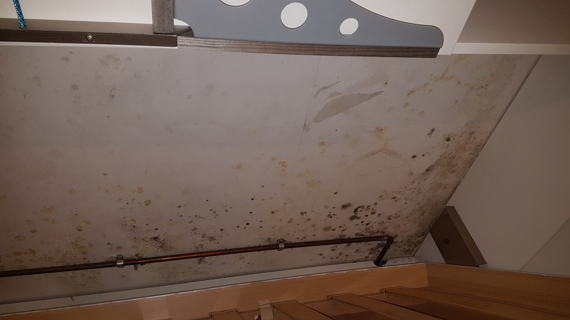

    In meinem Arbeitskabuff hab ich ein Schrankbett. Gestern aufgemacht. Alles schimmelig. Matzatze ist entsorgt
    Das Kupferrohr ist eine Heizschleife die ich jedoch stillegen musste. Lief letztes Jahr noch. (5l Warmwasserspeicher mit Umwälzpumpe als Wärmerzeuger.
    Nu hab ich den Salat
    Meine Heizungsanlage ist noch im bau. Mit Glück klappt das noch dieses Jahr
    Wandaufbau
    -Ziegel/Luft/Ziegel Mischmasch Aussenwand
    -OSB Steifen als Wandausgleich mit 3-4cm Luft da Wand schief. Damals musste es schnell gehen
    -GK
    Jetzt will ich die Vorwand eventuell neu aufbauen.
    Optional wäre 2qm heizschleife hinter den Gipskarton auf Höhe des Bettes.
    Mein Problem ist das ich dann aber die Wandheizung schon vor der Heizperiode in Betrieb nehmen müsste
    Wie kann ein besserer Wandaufbau aussehen?

    An einer Außenwand kann man keinen Schrank oder ähnliches stellen!
    Wenn es nicht anders geht muß da ein ca. 10 cm Abstand vorgesehen werden, der durchlüftet sein muß.

    Das Zimmer jedoch nur 2x2m
    Ich hab jetzt den Schimmel entfernt und werde die Wand im Bereich der Matratze elektrisch wärmen. Und in 2 Jahren lass ich mir was anderes einfallen.

    Die Matratze wirkt wie eine Innendämmung ohne Dampfbremse.
    Ich würde hier alles was Schimmeln kann vermeiden und die krumme Wand einfach gerade mit Kalkputz oder Kalkzementputz verputzen.
    Zu überlegen wäre, ob Du nicht im Bereich der Matratze eine elektrische Wandheizung einbaust, die lediglich so warm macht, dass sich kein Schimmel bilden kann, also es zu keinem Tauwasser kommt. Oder das Bett einfach mit einer Heizdecke beziehen und diese per Zeitschaltuhr regelmäßig anwerfen.
    Die eigentliche Wandheizung dann als Ergänzung, die aber tatsächlich erst später im Herbst anspringt.
