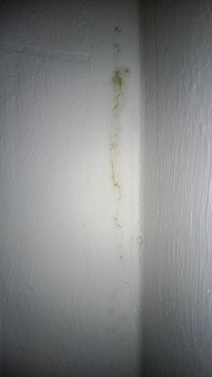

    da ich das thema nicht richtig zuordnen kann versuche ich es einfach hier mal.
    kurz ein paar info. es handelt sich um eine doppelhaushälfte in der vor 3 jahren so ziemlich alles saniert wurde. incl kompletter innenputz ab.neue elektrisch und neuer innenputz.
    an diversen stellen im haus gibt es kleine haarrisse im putz vorwiegend an den kanten zwischen decke und wand.
    heute habe ich einen haarriss in einer wand des badezimmers entdeckt in dem sich scheinbar feuchtigkeit gesammelt hat und sich langsam schimmel entwickelt.siehe foto. es sieht in natura nicht so schlimm aus wie auf dem foto.
    nun meine frage:
    wie sollte man diesen relativ kleinen schaden behandeln?
    schimmelex? mit hausmitteln wie essig probieren. putz an besagter stelle abmachen und neiverputzen? riss mit silicon zu machen und den schimmel mit schimmel ex versorgen.
    vielen dank für ratschläge

    Ich würde Spiritus zum Entfernen des Schimmels verwenden. Dieser verdunstet und bringt dadurch nicht noch zusätzlich Feuchtigkeit an die betroffene Stelle. Lose Putzstellen entfernen und neu aufbringen. Abschließend mit einer Farbe mit hohem ph-Wert streichen (z.B. Silikatfarbe).

    Werter Fachmann, das ist Blödsinn.
    Als erstes mal die Ursache finden und beheben. Schimmel entsteht da, wo Feuchte niederschlägt oder anfällt.
    Also entweder zu kalte Wandoberfläche oder zu hohe Luftfeuchte oder falsches Heiz- und Lüftungsverhalten oder von allem etwas oder Rohrschaden oder Wasser von aussen.
    Wenn die Ursache geklärt und behoben ist, kann man über Sanierungsmöglichkeiten nachdenken!!! Vorher nicht!

    Das stimmt, aber es schadet vorab in jedem Fall nicht, wenn man da mal mit Alkohol abreibt um für den Moment die Sporenausbildung zu reduzieren oder zu stoppen.

    Wenn es genau in der Ecke wäre, würde ich auf Nutzerverhalten tippen. So denke ich, das ist eher eine Wärmebrücke. Wenn Du jetzt nach der Ursache suchst, ersparst Du Dir immer wiederkehrenden Ärger.

    Denke ich NICHT!
    Bei einer klassischen Wärmebrücke wäre wahrscheinlich das Inneneck komplett betroffen.
    Mal in die Glaskugelguck:
    Bei einem solchen Riss würde ich eher auf externe Feuchtigkeit tippen, welche durch Kapillarwirkung durch den Riss gezogen wird.
    Wenn es eine Außenwand ist, mal sehen ob der Riss außen auch zu sehen ist.

    Auf sowas wäre ich gar nicht gekommen. Sollte die Feuchte wirklich durch die ganze Wand ziehen? Aber stimmt, alles Spekulation.
