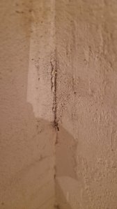

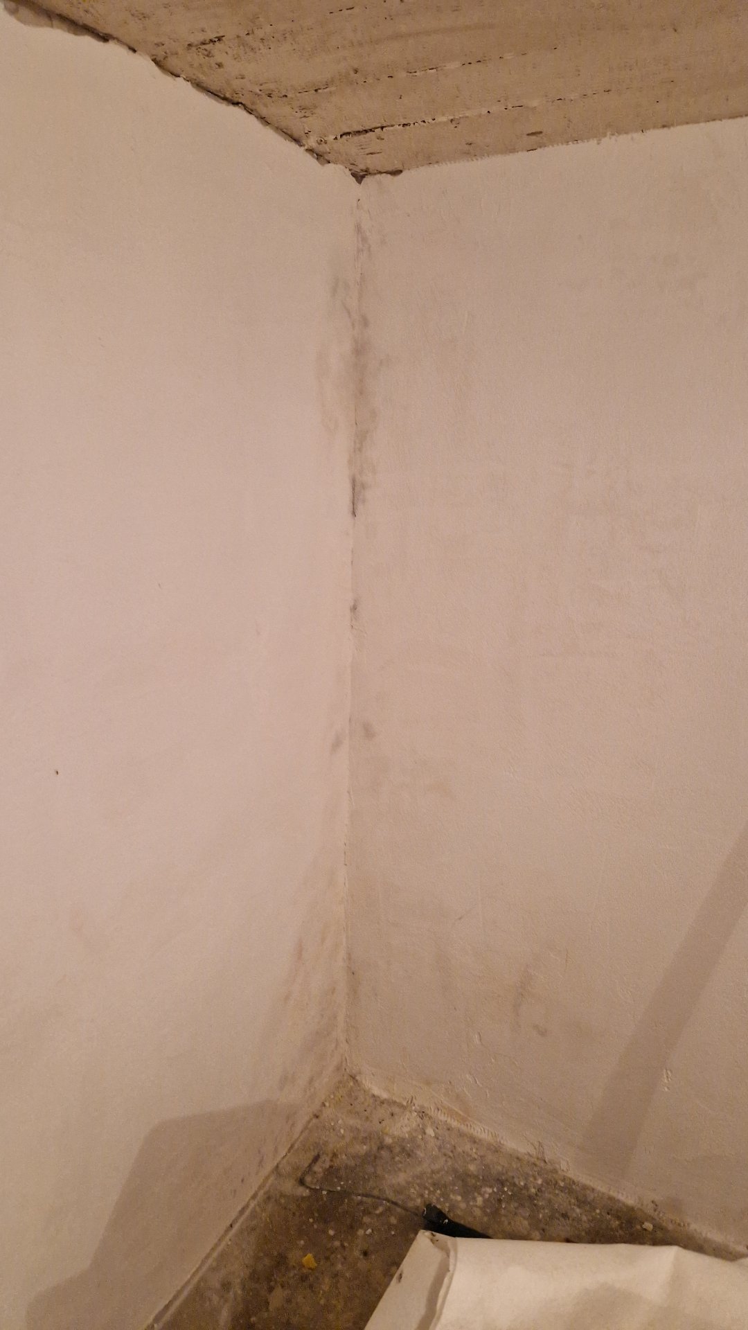

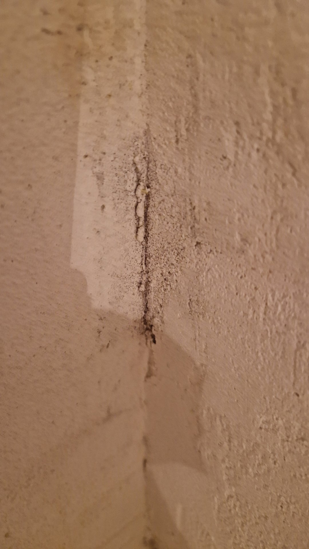

    Hallo zusammen.
    Ich habe ein Problem, bei dem ich leider nicht weiter weiß.
    Altbau, BJ ca. 1947, keine "schwarze Wanne"
    Ich habe im Mai einen Kellerraum bei uns neu verputzt. der Alte Putz war sehr alt und sah nicht mehr schön aus (Wasserflecken, dunkle Flecken, bröckelte teilweise beim angucken ab).
    Da ich weiß, dass wir keine schwarze Wanne haben und ich glaubte, dass es mit Wasser Probleme geben könnte (Dunkle flecken am alten Putz), habe ich den alten Putz komplett abgemacht. Auf die Wand (kein Beton sondern eher Konglomerat?) habe ich dann Kalk-Zement Unterputz gemacht. Darauf kamen dann ca. 0,5cm Kalkputz.
    Der Kellerraum hat einen offenen Lichtschacht, der früher für Kartoffeln etc. genutzt wurde. Es gibt also einen ständigen Luftstrom von außen.
    Jetzt habe ich gestern gesehen, dass wir in einer Ecke an mehreren Stellen Schwarzen Schimmel haben.
    Genau diese Ecke wurde bei sehr starken und langanhaltenden Regenfällen öfter feucht. Das bedeutet, wenn es 1-2 Tage am Stück geregnet hat (kam ja diesen Sommer vor) war die Ecke/der Putz erkennbar feucht. Teilweise die Halbe Wandhöhe.
    Jetzt habe ich erstmal reinen Alkohol drüber gemacht um den Schimmel abzutöten. Aber meine Frage ist jetzt, ob ich hier eine "riesen" Baustelle aufmachen muss, für eine äußere Abdichtung, oder ich mit anderen Methoden dafür sorgen kann, dass der Keller Schimmelfrei bleibt. Dachte mit dem offenen Lichtschacht sollte genug Zugluft reinkommen, damit der entfeuchten kann und den Rest regelt der Kalkputz.
    Bisher hätte ich folgende Ideen:
    1 - Baustelle und eine äußere Abdichtung
    2 - Entlüfter in die Ecke stellen und hoffen
    Gibt es noch andere Möglichkeiten, um das Problem zu beseitigen?

    Wie bei so vielem gibt es gute und schlechte Lösungen. Beim Schimmel ist es neben der Schimmelbekämpfung die Ursachenbekämpfung das wichtigste. Sonst wirds zur Sisyphusarbeit. Eine Übergangslösung würde ich aber gerne noch nennen. Tatsächlich hat mein Bruder ein sehr ähnliches Problem und überbrückt die Zeit, bis er seinen Bausparvertrag für die ordentliche Sanierung heranziehen kann mit "Schimmel Dry". Sind so Infrarot-Heizelemente die an die Wand / Ecke aufgebracht werden und die eindringende Feuchtigkeit recht schnell trocknen soll.
    Mir persönlich gefällt nicht so sehr, dass der Hersteller mit "bekämpft die Ursache" wirbt... für mich persönlich ist die Ursache die von Außen eindringende Feuchtigkeit und echt Ursachenbekämpfung heißt nun mal, die Feuchtigkeit davon abzuhalten einzudringen, nichts desto trotz scheint zumindest für den Übergang zu klappen (es geht jetzt in die 3. Herbst / Wintersaison mit dem Teil und nächstes Jahr wird wohl endlich abgedichtet).

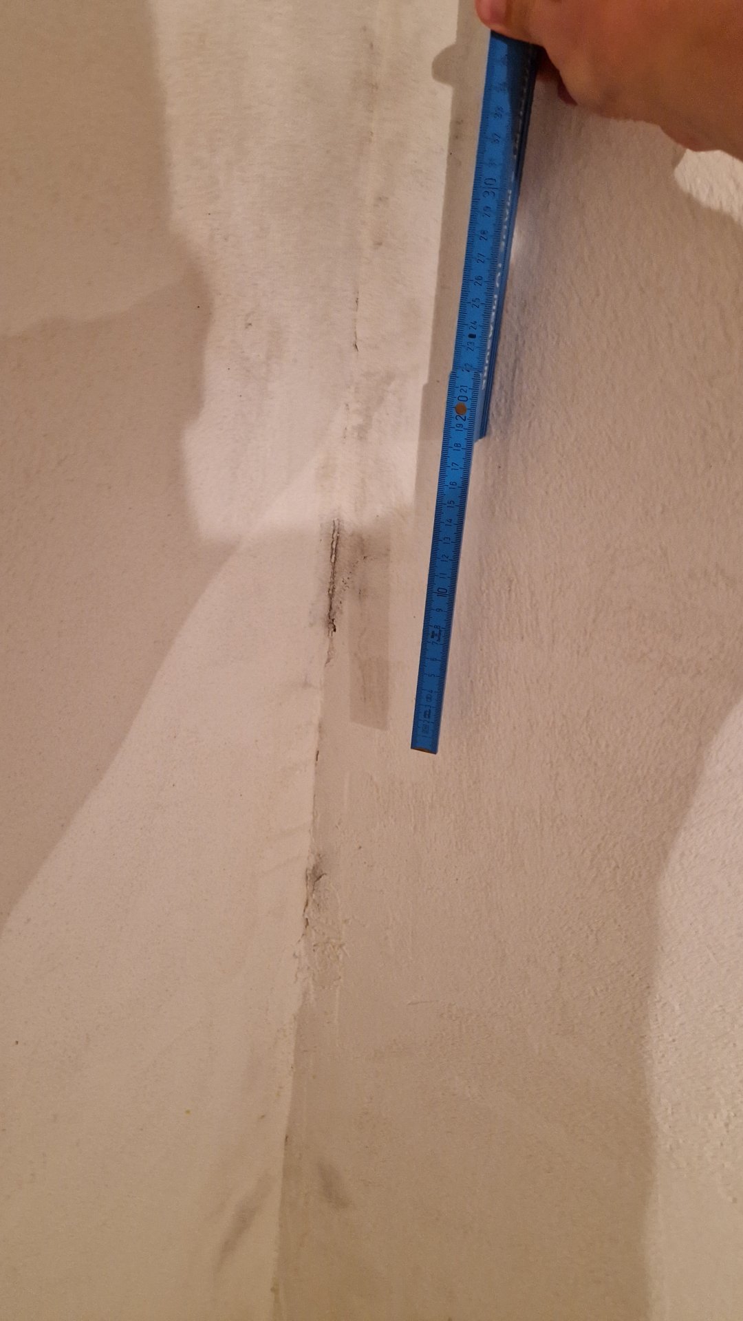

    Fotos wären bestimmt hilfreich. Aber bitte nicht nur Macro Nahaufnahmen ohne Größenvergleich (z.B. Zollstock/Gliedermaßstab mit Fotografieren).

    Es wäre vielleicht hilfreich gewesen auf die nackte Wand zuerst mal eine Dichtungsschlämme aufzutragen. Dichtungsschlämme - sulfatbeständig und geeignet gegen rückwärtige Durchfeuchtung.
    Danach hätte man dann Kalkzementputz und Kalkputz auftragen können. Aber Vorsicht - manche Kalkputze sind eigentlich Kalkgipsputz und das bringt es im Keller gar nicht insbesondere weil auch im Sommer Gefahr von Sommerkondensat in alten Kellern besteht.

    Ich habe als Unterputz "Kalkzementputz" von WEBER (25 Kg Säcke) als Oberputz kam dann der Rotkalk (Nicht Rotband) oder wie der sich nennt drauf. Das ist meiner Meinung nach ja 100% Kalkputz.
    Ich bin auch der Meinung, dass der Schimmel nicht "aus" der Wand kommt sondern nur Oberflächlich drauf ist. Siehe Bilder
    Habe Bilder mal beigefügt!
    So und jetzt nach den Zitaten schon mal ein dickes DANKESCHÖN für die Beiträge!!!

    Noch kurz eine Anmerkung. Da ich gestern wie wild mit dem Alkohol geschrubbt habe, sieht es jetzt ein wenig wilder aus, als es vorher war ;)

    Das ist nicht ganz richtig, aber es sollten zumindest keine organischen Inhaltsstoffe enthalten sein.
    Ist da keine Farbe auf der Wand?
    Schimmel auf Staub sollte sich problemlos wegwischen lassen...
