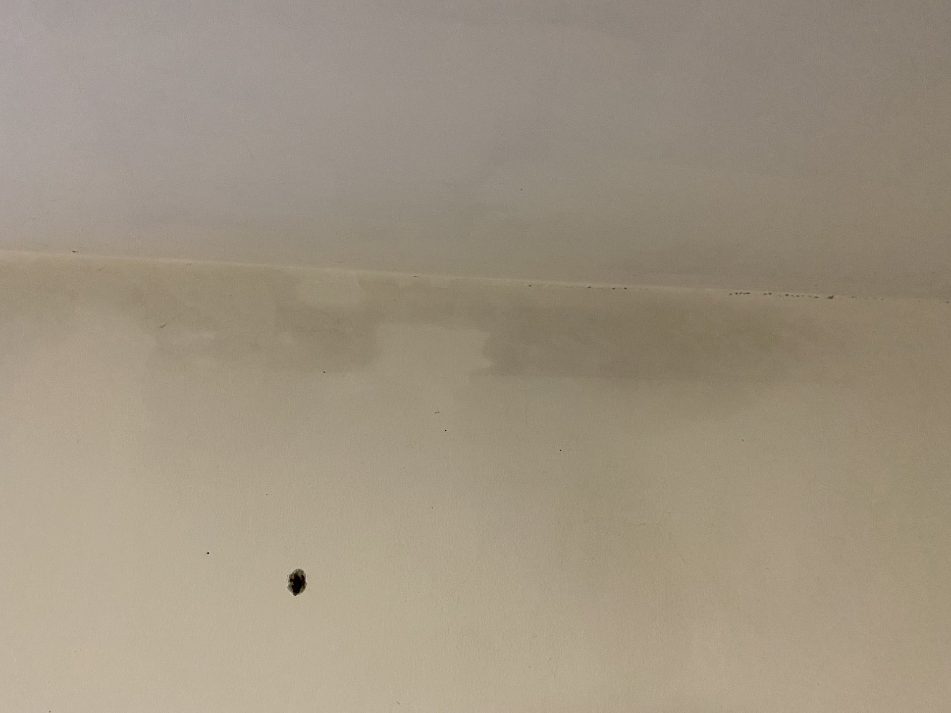

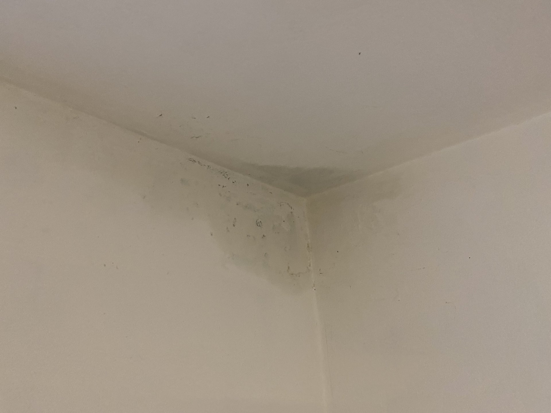

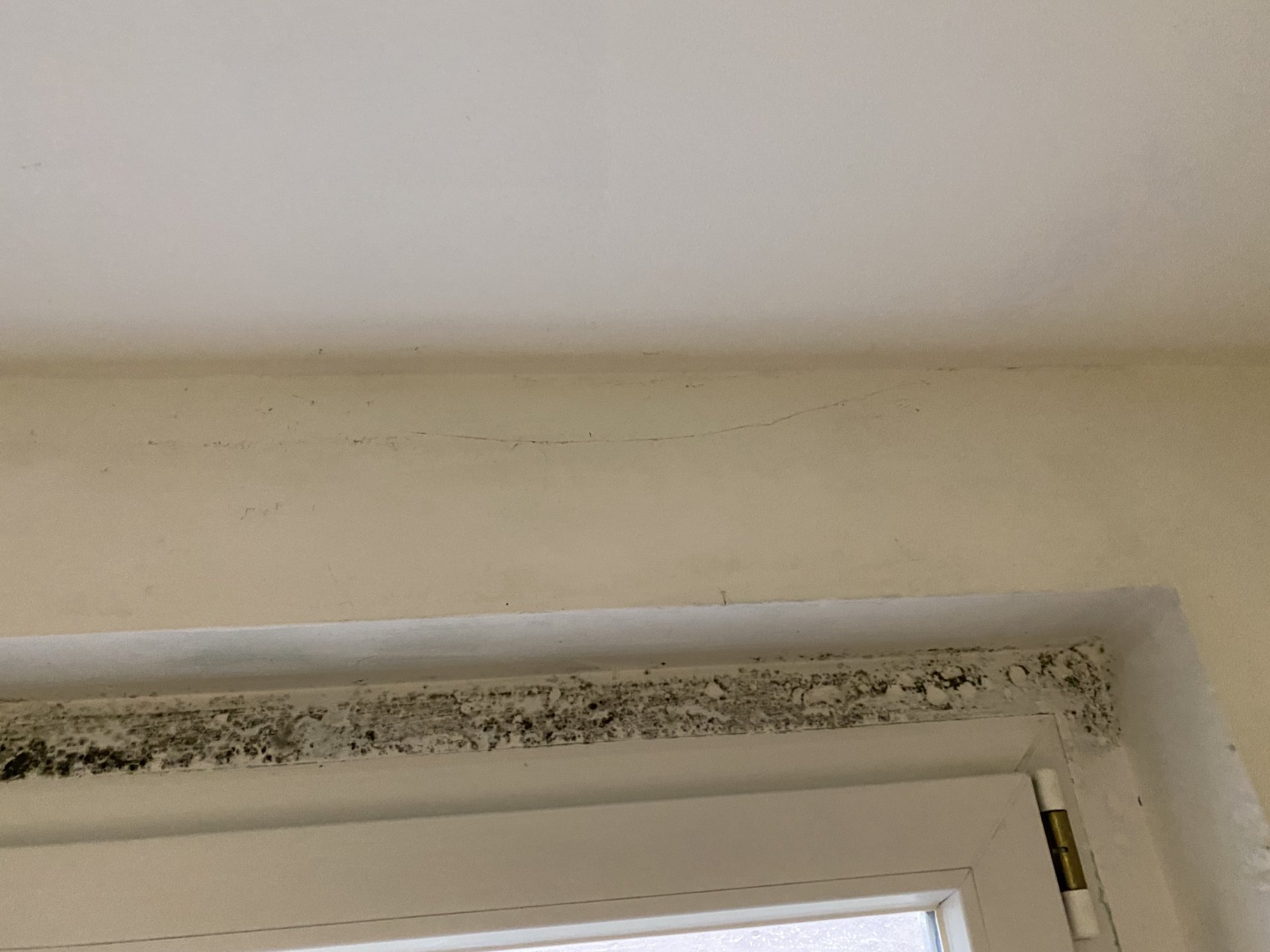

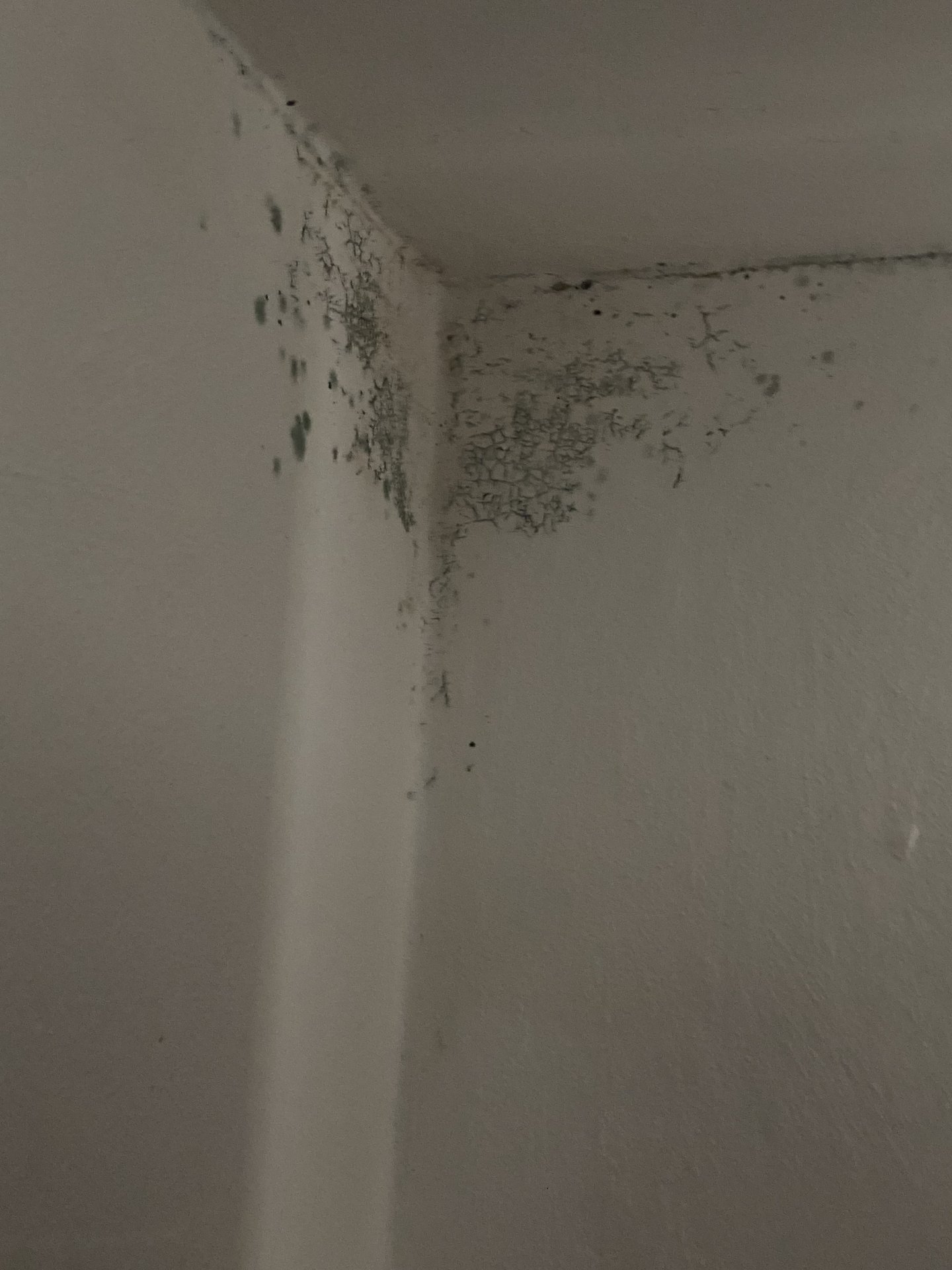

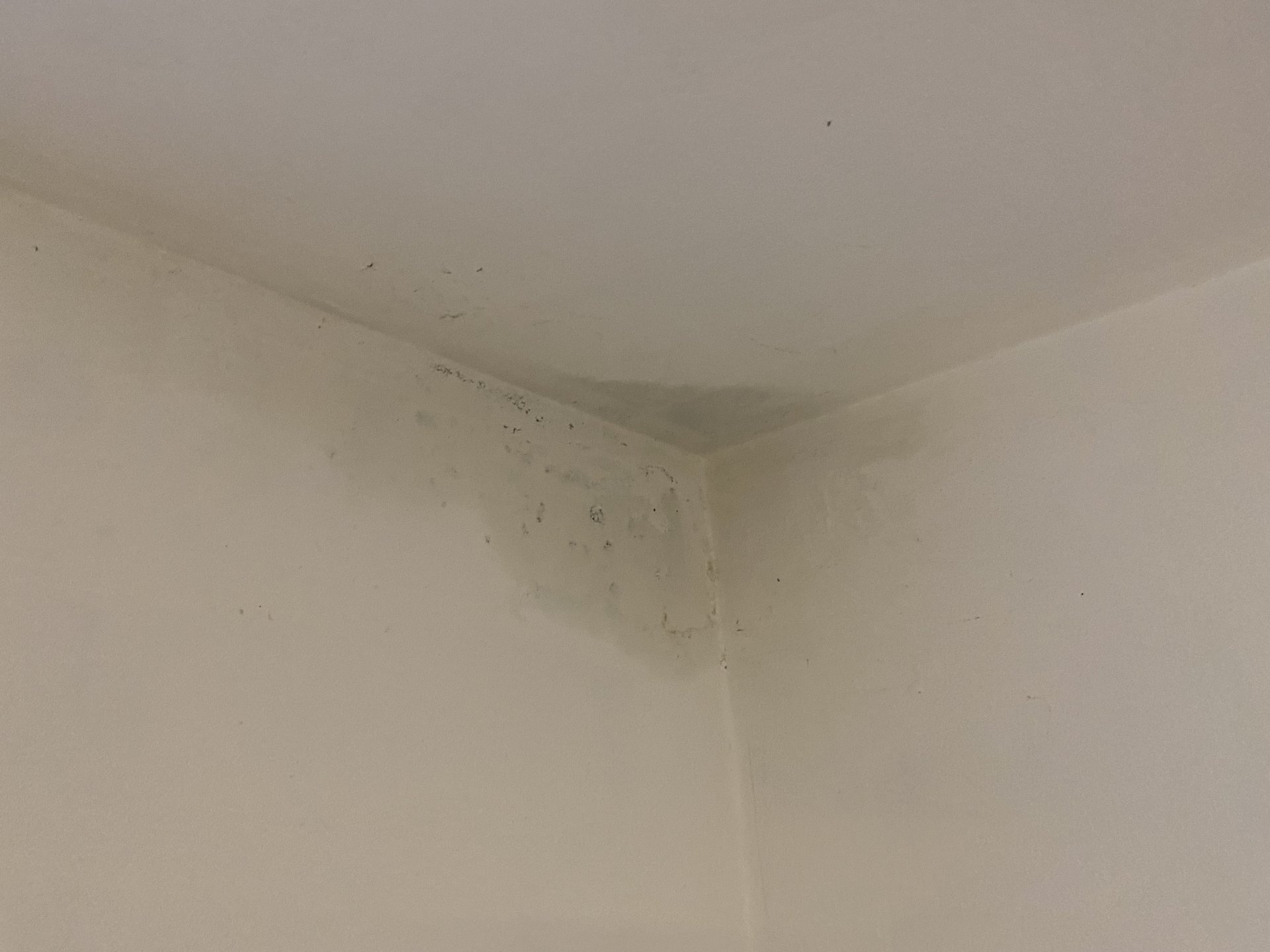

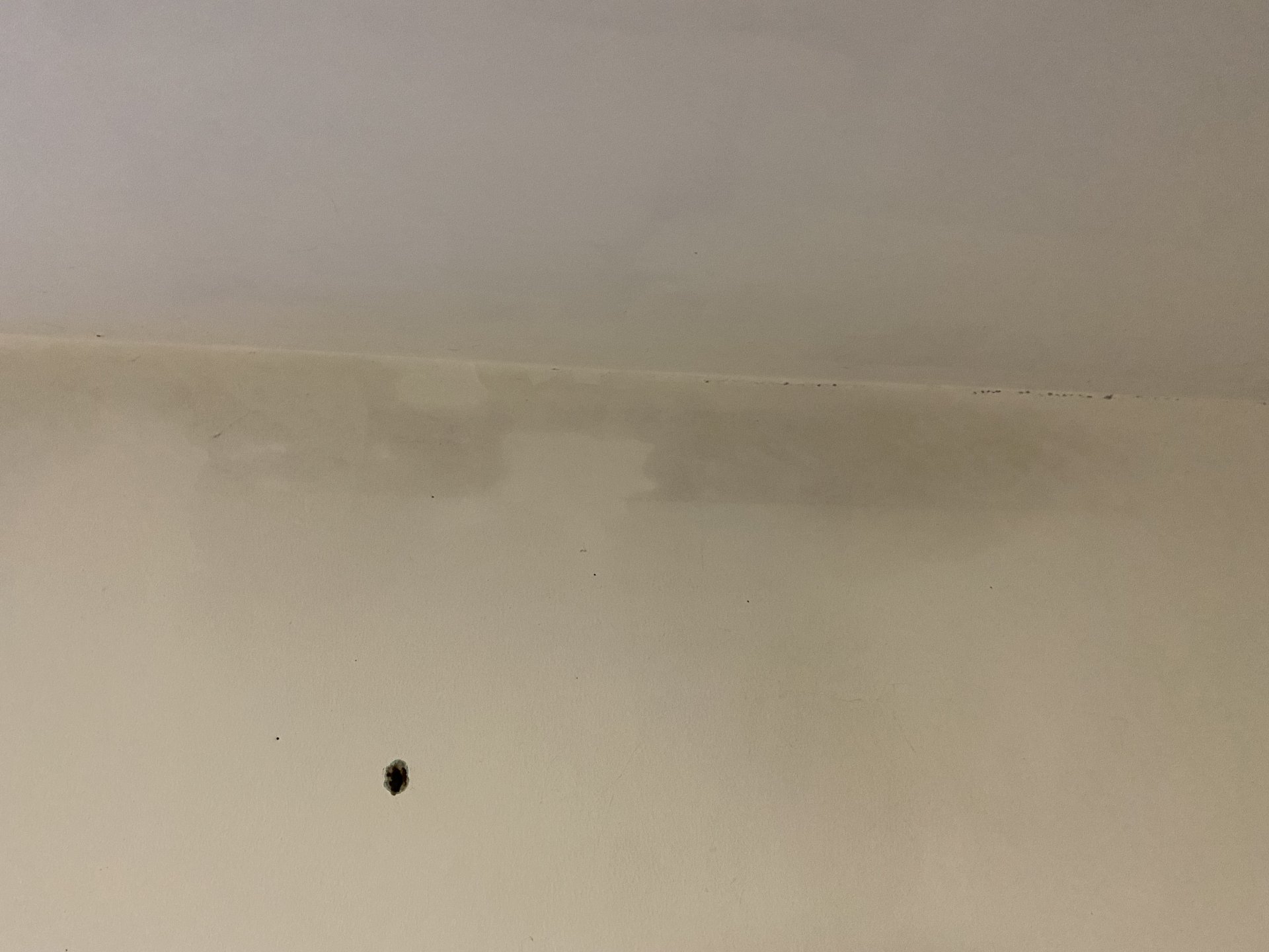

    Hallo Leute,
    habe ein voll unterkellertes Fertighaus gekauft Bj 2000.
    Der Keller ist komplett aus vorgefertigten Stahlbeton Elementen. Dieser ist ca 50% unter der Erde.
    Sind vor 4 Wochen eingezogen und jetzt haben wir das erste mal gesehen das das Schimmel in der Ecke war. Muss jetzt gestehen wir haben tatsächlich nicht wirklich gelüftet, da keine Türen im Keller sind und er auf offen über das Treppenhaus erreichbar ist.
    Habe zuerst gedacht es wäre die Zisterne die da in der Ecke ist, aber hab sie abgelassen und den Schimmel weg gemacht, aber heute habe ich gesehen das auf der anderen Seite auch ist
    Gibt es bei dieser Art von Keller Besonderheiten? Oder gibt es Ideen womit das zusammen hängen könnte?
  2. BaUT
    9.500
    5.983
    Beton schimmelt nicht. Beton ist viel zu basisch.
    Aber Staub, Tapete und Dispersionsfarbe sind tolle Biomasse und damit ordentliches Pilzsubstrat.
    Jonny0r gefällt das.
  3. BaUT
    9.500
    5.983
    Wenn der Keller ungedämmt und unbeheizt ist, dann kann insbesondere im Sommer feuchtwarme Außenluft da drinnen kondensieren.
    Auch im Winter, wenn ihr die Kellertüre offen lasst und die feuchtwarme Wohnluft runter in den Keller zieht kann sie dort kondensieren.
    Im Winter hilft "Keller lüften"
    Im Sommer hilft dann nur ein elektrisches Trocknungsgerät.

    Danke für die Antwort,
    also die Wände und Decke sind nur gestrichen.
    Also wäre es sinnvoll die Fenster offen zu lassen? Wollte eigentlich in den Raum (ca 50qm) mein heimkino machen, was mich jetzt natürlich total verunsichert wie ich das am besten in den Griff bekomme.

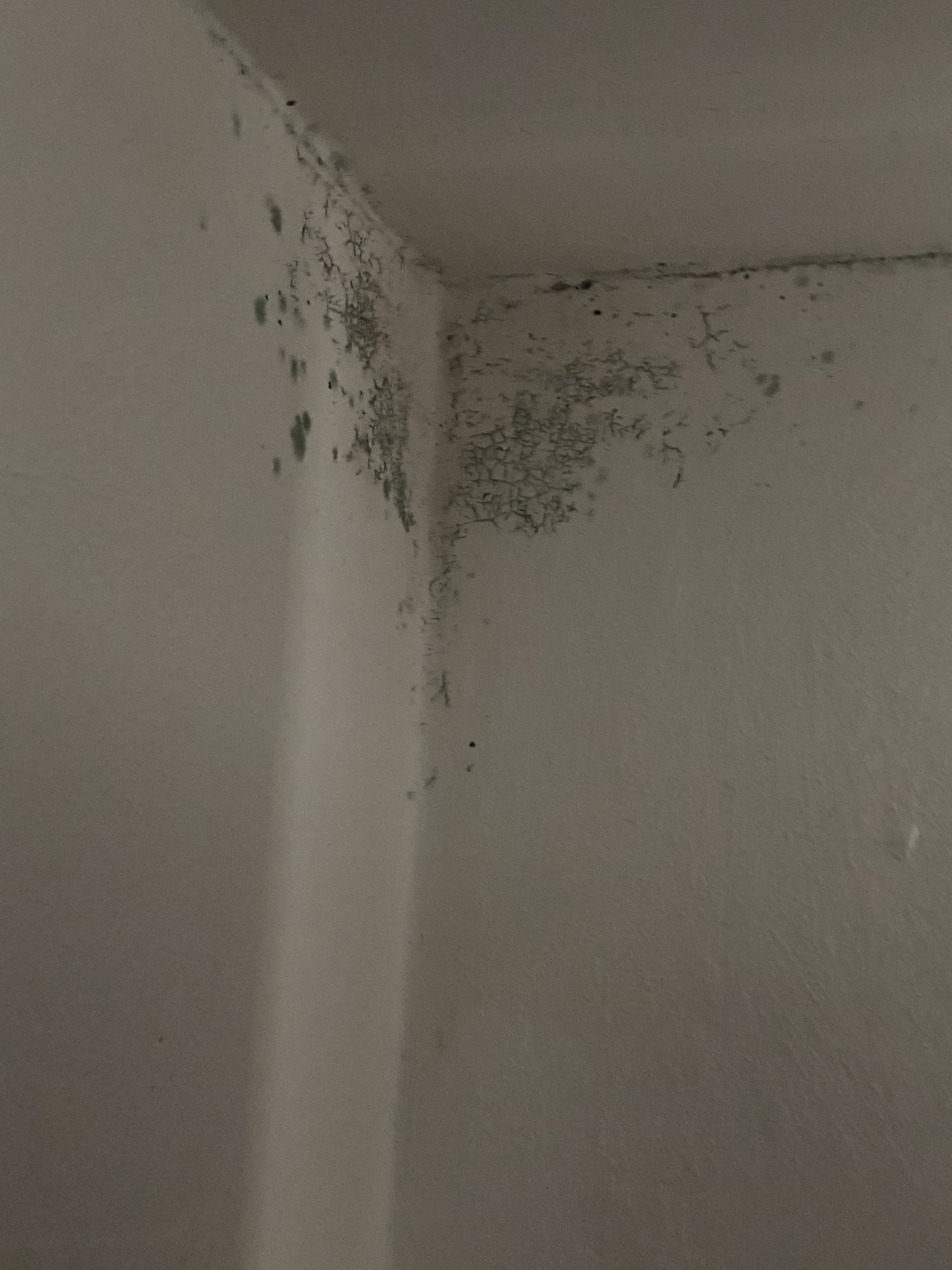

    Das mit den kellerwönden kann ich so tatsächlich nicht sagen, die 50% die aus dem Boden sind, sind verklinkert. Müsste mal irgendwo versuchen ob man was sieht, aber im schlimmsten Fall wohl nicht.
    Ja sind zwei Heizkörper drin, aber waren nicht an. Hatte davor einen normalen gemauerten Keller da hatte ich das Problem gar nicht.

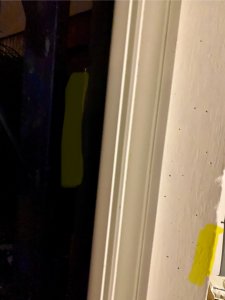

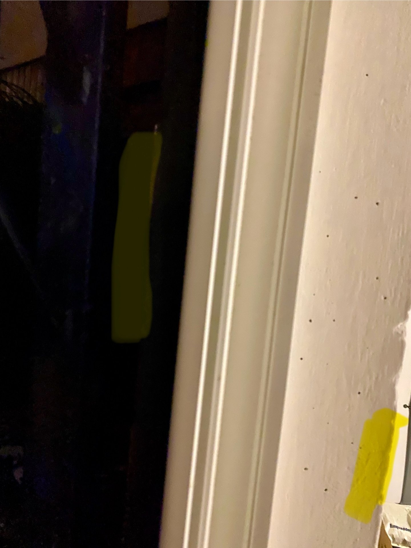

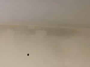

    So, auch wenn es schon spät ist und das Bild arg dunkel, würde behalten der Keller ist nicht gedämmt. Direkt 4-5cm hinter der Fenster Leibung von außen kommen schon die Klinker.

    Ich denke an Kondensat.

    Richtig lüften und heizen, dann hast du keine Probleme. Den Aktuellen Schimmel entfernen und bekämpfen, dann sollte gut sein.

    Was hast denn da für eine Farbe drauf?
    Gerade der Gedanke "ach ja, Keller, da kann man auch die billigste Farbe draufklatschen" ist gern mal fatal. Da kannst auch direkt Nährboden drauf Walzen.
    Schimmel gut bekämpfen. Kalkputz / Kalkfarbe drauf, aufs Lüften achten, dann solltest generell Ruhe haben.

    @Netzer , danke für deine Antwort. Kondensat also von Luftfeuchte eventuell aus dem Heizungs oder Waschraum? Da aktuell die Räume ja nicht mit Türen mit Türen unterbrochen sind.
    @Baggerbedrieb , danke für deine Antwort. Ja, Schimmel bekämpfen hab ich schon gemacht, also hab Schimmel ex drauf gemacht und ihn abgerieben bzw. gebürstet. Wie wäre denn das richtige verhalten? Hatte solche Probleme tatsächlich noch nie deshalb bin ich etwas überrascht / fordert / unsicher.
    @GreatScott83 , danke für deine Antwort. Das weiß ich leider nicht, das war der Vorbesitzer, aber tatsächlich war überall alles weiß gestrichen und ich vermute da liegst du richtig das nicht die teuerste Farbe genommen wurde. Das mit dem Kalkputz ist natürlich schon ein guter hinweis, da wie schon sagte wollte ich den Raum eigentlich als Heimkino nutzen, also ist noch geplant die Decke abzuhängen, den Boden zu erneuern und die Wände (wollte ich eigentlich Tapezieren, aber wenn das Hilft bin ich für Putz natürlich auch offen).

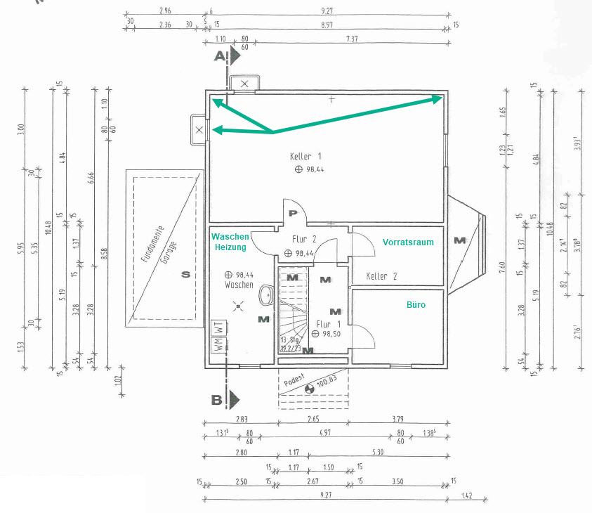

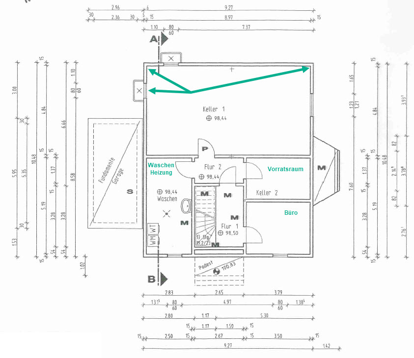

    Hab mal noch die Zeichnung vom Keller genommen, um das ganze mal zu zeigen wie es aussieht.
    Also die Pfeile zeigen auf die Stellen an denen bis jetzt schimmel aufgetreten ist. Die Türen sind aktuell alle draußen (weil noch renoviert wird und wir sie deshalb raus genommen haben).
    Waschraum wird natürlich benutzt zum Waschen und Trockner, aber Fenster ist dort dann immer offen.

    Als erstes würde ich den Schimmel entfernen, dann den Raum beheizen ~18°C und einen elektrischen Lüfter hineinstellen um die Feuchtigkeit raus zu bekommen. Dann siehst du was passiert, kommt trotzdem Schimmel ist es kein Kondensat. Welche Temperaturen hat der Raum aktuell und eine nicht befallene Wand sowie die Stellen die befallen sind?
    Was ist da an den Stellen draußen anzutreffen? Erde? Luft? über dem Fenster ist wohl Luft da Lichtschacht.
    Wenn das Schimmelproblem gelöst ist und du ein Heimkino einbauen möchtest wäre als nächstes die Frage liegt dein Keller in einem Radongebiet? ja nein?
    Du benötigst eine Be- und Entlüftung gerne auch eine Klima, die zum einen die Luft trocknet um deine Komponenten des Heimkinos zu schützen. (Feuchtigkeit) zudem sollte während des Filmes es nicht sehr warm oder kalt werden. Du musst den Raum Schalldämmen sonst kommt es zu einer Lärmbelästigung im ganzen Haus, auch beim Eigenheim, spätestens wenn die Kinder im Bett sind und es da etwas lauter werden sollte... Da Außen wohl keine Dämmung des Kellers da ist müsstest du auch eine Wärmedämmung/Schalldämmung anbringen.... (wieder Schimmelgefahr bei Innendämmung) Somit müsste der Raum dauerhaft "Trocken" bleiben. Das bekommt man nur mit der Klimaanlage bzw. elektrischen Entfeuchter hin. Zudem braucht ihr Frischluft in dem Raum.

    @titan1981 , danke für deine Ausführliche Antwort. Kann leider so nicht alles beantworten, aber ich gebe mein bestes.
    Aktuell ist der Raum und beheizt auf knapp 18° aber habe gestern Abend noch einen Luftfeuchte und Temperatur logger aufgestellt.
    Für die Feuchtigkeit bzw Temperatur der Wände zu messen, muss ich mir leider noch ein Gerät kaufen.
    Die stellen sind alle außerhalb des Erdreich und sind quasi nur die Klinker der Außenfassade anzutreffen. Es sind 2 Fenster im raum, ein normales 100x100 und ein kleineres 100x50 doppelt verglast.
    Ein Radongebiet ist es nicht, da es ein Freistehendes Haus ist das nächste ist ca. 30-50m in alle Richtungen entfernt.
    Ja, das wäre tatsächlich sehr wichtig, weil wie du schon erwähnst das zeug eine menge Kohle kostet, deshalb steht auch aktuell alles noch in meiner Wohnung und ist noch nicht mitgezogen, also eine klimaanlage würde schon helfen, das wäre natürlich nicht das größte hindernis. Problematischer wäre es den Keller von außen zu Dämmen.

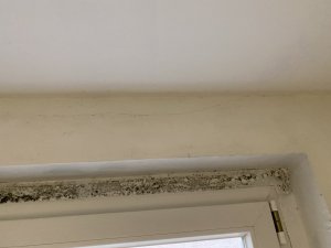

    Danke wieder für deine Ausführliche Antwort, also ich glaube ich bin etwas schlauer. Heute Mittag war der Vater eines Arbeitskollege da, seines Zeichens Baugutachter in Rente.
    Er hat sich das ganze mal angeschaut und nach ca. 20min hin und her und rund herum gehen.
    Also Dämmung von außen gibt es, aber nur 3cm. Soll wohl heute nicht mehr das Non-Plus-Ultra sein, aber besser wie gar nichts.
    Die Feuchte die käme durch lose Klinker in die wand wenn es regnet, genau an den Ecken an denen es feucht ist, hat er ein bisschen dagegen geklopft (vorsichtig mit der Hand) und da war ziemlich hohle und der ein oder andere Stein ist auch runter gefallen. Er meinte man könnte auch an den Fugen erkennen das diese deutlich zu feucht sind.
    Sollte bei dem Lichtschacht eine Acryl Abdeckung drüber machen das es dort nicht mehr rein regnet, da direkt er vermutet das es dort ungünstig rein regnet deshalb auch der Schacht Grünlich.
    Im Keller meinte er da wäre nur billige Farbe drüber geschmiert worden, diese würde man am besten runter holen. (wie hat er natürlich nicht gesagt..), aber vermute mal schleifen :o
    Werde das ganze so jetzt mal versuchen..

    Abbeizen und runterkratzen. Zum Beispiel mit Pufas intensiv Abbeizer P15
