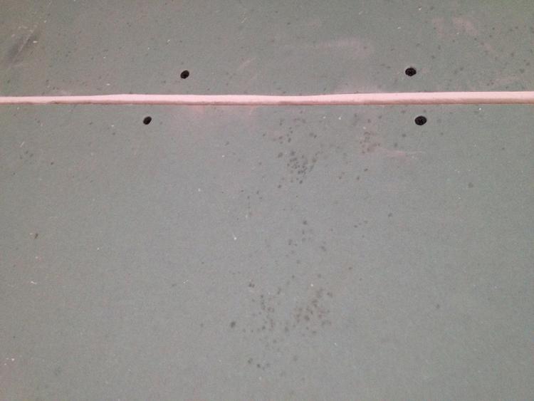

    Darf ich mich mal mit an das Thread hängen, auch wenn es schon älter ist .
    Woran erkenn ich den Schimmel - bei Uns sieht das so aus :
    Diese Flecken lassen sich auch wegwischen. Restfeuchte? Oder Schimmel.
    Es ist uns nur auf den Grünen Platten im Bad aufgefallen. Die anderen Platten sind ohne.

    versucheinmal, die flecken mit brennspiritus abzuwaschen.
  19. #19 Leyton4114, 22.11.2015
    Leyton4114
    Leyton4114
    07.03.2009
    46
    Founder und Admin von SamDownloads.de
    Hab Isopropylalkohol. Auch ok?
    12m2 , das wird ein Spaß.
    Ist das dann noch "ok", wenn die weggehen. Oder muss ich das beanstanden beim bauunternehmer ?
    Ende Januar 16 muss die Bude fertig sein.
