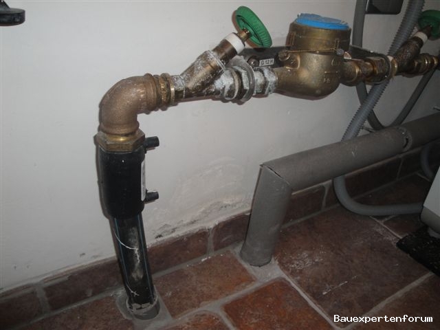

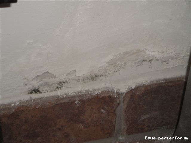

    ich habe heute eine Stelle im HWR entdeckt, wo Schimmel aus der Wand kommt!!!
    Das ist genau an der Stelle, wo die Wasserleitungen in den Boden gehen. Ob dort was undicht ist? Ich erreiche unseren Bauleiter ja erst am Dienstag.
    Wir wohnen jetzt erst seit knappen 4 Monaten in diesem Neubau...

    Also nicht unterkellert (HWR=EG?)? Ist das die Innenseite einer Aussenwand? Bilder vor Estrich/Putz? Auf jeden Fall dringt irgend woher Wasser ein, so wie die Wand ausblüht. Restfeuchte würde ich jetzt eher ausschliessen, wenn der Schaden nur an einer Stelle und an solch exponierter Lage auftritt.

    Da hilft wohl nur die Entfernung einiger Fliesen (möglichst zerstörungsfrei, wenn keine mehr da sind) und eine Leckageortung. Gibts auch Ausblühungen in den Fliesenfugen?

    Nein, an den Fliesen ist noch nichts zu sehen.

    Die Wasserleitung ist angelaufen. Gibt es in diesem Bereich nach Wasserentnahme Tauwasserbildung, das dann abtropft und über die Fliesenfugen in die Wand eindringt?

    Sorry, ich muss fragen: Was meinen Sie damit, dass die Wasserleitung angelaufen ist??
    Wir entnehmen an dieser Stelle kein Wasser.
    Aber: An der Außenseite auf etwa dieser Höhe befindet sich eine Außenzapfstelle, von der in letzter Zeit viel Wasser entnommen wurde. Vielleicht ist dort etwas undicht?

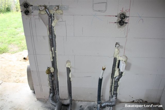

    Und dann fiel mir noch ein, dass eine Kernbohrung gemacht wurde, da ein neues Rohr verlegt werden mußte, was vergessen wurde bzw. zugeschüttet wurde. Vielleicht kommt es also doch aus dem Boden?
    Wahrscheinlich werden wir nur fündig, wenn die das alles aufstemmen.

    Also ich sehe auf dem Bild den blauen Deckel vom Hauswasserzähler, also nehme ich an das dies die Wasserleitung ins Haus ist. Wenn du irgendwo im Haus Wasser entnimmst, strömt durch diese Leitung kaltes Wasser von draußen nach. An der dann kalten Leitung kann sich Tauwasser bilden, danach habe ich gefragt.

    Ja, ist richtig. Aber Tauwasserbildung entsteht hier nicht.

    Dein Wasserzähler sieht aber so aus als wenn er öfter mal von aussen nass ist.....

    Die Fugen der Aussenfassade weisen ja Ausblühungen auf. Das kommt nie und nimmer von tropfendem Kondenswasser.

    Gestern war der Sanitärfachmann hier, der die Leitungen verlegt hat. Er hat an "seinen" Leitungen wohl nichts gefunden. Allerdings hat er um das eine Rohr herum die Fliesen aufgemacht und es stinkt schon richtig nach modrigem Wasser!
    Unser Bauleiter will jetzt die Tage mal kommen und nach dem Loch oder wo auch immer das Wasser herkommt, suchen.

    aber wo ist denn da die nach DIN vorgeschriebene Speerschicht.....???
    Die ist glaube ich bei Porenbeton recht wichtig...
