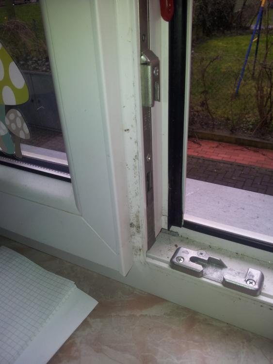

    Moin,

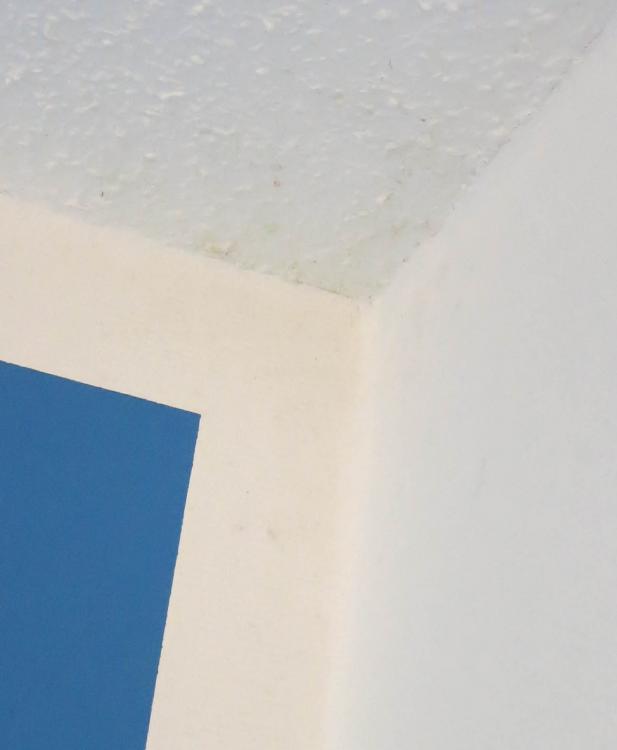

    nach wir schon etwas länger in der rechten Ecke (Bild: Ecke.jpg) mal ein wenig Schimmel hatten,
    hatte ich letzten Sommer Rund ums Haus den Kies entfernt und neu mit Bitumen gestrichen,
    da ich die Vermutung hatte, dass hier evtl. etwas nicht dich sein könnte.
    (Offensichtliche Stellen habe ich aber nicht gefunden.)

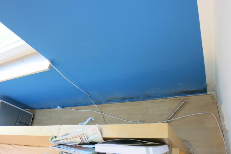

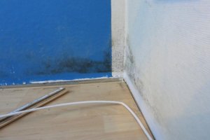

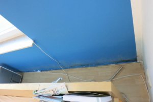

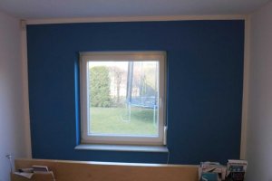

    Diesen Winter hat sich jetzt aber der Schimmel im Schlafzimmer plötzlich stark ausgebreitet. (Bild: Wand.jpg)
    Am schlimmsten ist es hinter dem Bett (Abstand zur Wand 7cm), aber auch an der rechten Außenwand zieht sich eine durchgehende gelblich /orange Verfärbung durch. (Bild:außenwand rechts.jpg)
    Ein wenig sieht man auch oben rechts in der Ecke. (Bild: obenrechtsecke.jpg)

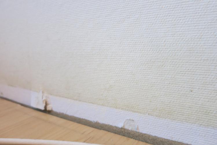

    Hinter den Fußleisten ist alles OK, auch die Fußleisten sehen gut aus.
    Zum Lüften/Heizen:
    Meistens wird morgen für 5min komplett gelüftet.
    Im Schlafzimmer wird dann tagsüber der Raum auf 19° geheizt,
    die Tür steht meistens etwas offen, so dass die Luft mir der im Flur etwas zirkulieren kann.
    Leider ist der automatische Regler ausgefallen (und das wohl schon etwas länger) so dass der Raum diesen Winterungeheizt war.
    Meine Frage ist jetzt, ob dieses Problem nur durch falsches Lüften entstanden ist, oder ob ich noch ein viel größeres Problem habe. (Feuchtigkeit von außen)
    Vielen Dank schon mal im Voraus für lesen und für alle Tipps ;-)

    Eindeutig falsches Heiz- und Lüftungsverhalten!
    5 Minuten Lüften sind eh zu wenig. Je Schläfer kommen da in der Nacht 1 - 2 Liter Wasser zusammen. Wenn dann noch die Tür offensteht, dann ist die Katastrophe in einem ungeheizten Raum eine mit Ansage.
    Die Zeit jetzt nutzen, viel heizen und ganz fleissig querlüften. Immer wieder. Lüften, aufheizen, lüften, aufheizen, lüften, .....
    Im Stundentakt. Damit die gespeicherte Feuchte weg kommt.

    Es sieht für mich danach aus, dass die Stellen von Schimmel befallen sind, an denen keine nennenswerte Luftzirkulation möglich war, entweder durch das Bett oder die Raumecke.
    Je nach Wandaufbau sind diese Stellen dann so ausgekühlt, dass die Raumluft dort kondensiert. Eine offene Tür in den "warmen Flur" ist hier auch eher schädlich, da auf diesem Weg ja ständig noch mehr Feuchtigkeit in den Raum transportiert wird.
    Eine Belastung durch Wasser von draußen kann man zwar anhand der Bilder nicht völlig ausschließen, doch die Wahrscheinlichkeit ist in meinen Augen verschwindend gering, denn Feuchtigkeit ist ja sonst an der Wand nicht auszumachen.
    Das reicht anscheinend nicht aus, und beim Lüften daran denken, nicht die Dauer ist entscheidend, sondern die dabei ausgetauschte Luftmenge. Fällt in einem Raum mehr Feuchtigkeit an, dann muss auch vermehrt gelüftet werden werden.
    Könnte man das Bett nicht an eine andere Stelle verschieben? Außenwände sind dafür nicht geeignet, und man darf auch nicht vergessen, dass durch das Lüften nur die Luft ausgetauscht wird. Ein Mensch gibt über eine Nacht aber eine Menge Feuchtigkeit ab, die vom Bettzeug (Kissen, Decken etc.) aufgenommen wird, durch einfaches Lüften nicht sofort aus dem Raum entfernt werden kann.

    - die Wände sind massiv (Falls ich die Frage richtig verstanden habe.)
    - der Raum ist 15m² groß
    - es schlafen 2 Erwachsene in dem Raum
    - an der rechten Außenwand befindet sich ein Heizkörper unter dem Fenster. (der allerdings aus war)

    Aber anscheinend nicht gedämmt? Ziegel? Wie dick? Mir ging es nur darum abschätzen zu können, wie hoch die Oberflächentemperatur an der Innenseite der Wände sein könnte.
    Also etwa 37m³ Luft, das ist nicht viel. Wie oben von meinem Vornamensvetter schon erwähnt, gibt ein Mensch pro Nacht etwa 1-2 Liter Feuchtigkeit ab, davon allein 0,8-1Liter durch die Atemluft. Bei 2 Personen wären das schon 1,6 Liter mindestens. Auf die 37m³ bezogen wären das 43gr. Wasser PRO m³ Luft. Zum Vergleich, bei 20°C und 90% Luftfeuchtigkeit liegt die absolute Feuchte bei etwa 16gr./m³, in Deinem Fall käme pro Nacht das dreifache hinzu.
    Glücklicherweise ist das Schlafzimmer wohl nicht luftdicht sonst würde es jeden Morgen Kondensat von der Decke regnen. Wieviel hier durch Zwangslüftung ausgetauscht wird, das kann man nicht abschätzen. Würde man mit 0,5 rechnen, dann käme man auf 4 komplette Luftwechsel während einer 8h Nacht. Das dürfte das Schlimmste verhindern, doch es fällt immer noch zuviel Luftfeuchtigkeit an. Es wurde ja noch nicht berücksichtigt, was sonst noch an Feuchtigkeit in den Bauteilen, Bett etc. steckt.
    Lösungsweg (in meinen Augen):
    1. Schimmel sanieren/entfernen
    2. Lufttrockner aufstellen und den Raum mal richtig trocknen
    3. Möglichkeit einer verbesserten Lüftung vorsehen (KWL, Einzelraum, evtl. gesteuert über Lüftfeuchtigkeit)
    4. Thermometer und Hygromter im Raum aufstellen, regelmäßig kontrollieren, und bei Bedarf reagieren
    5. Darauf achten, dass der Raum nicht zu sehr auskühlt, Oberflächentemperaturen messen, insbesondere an den kritischen Stellen, auf Wärmeverteilung achten
    6. Außenwände nicht mit Möbel zu stellen
    Mit etwas Glück ist das Thema bis zum nächsten Winter gegessen.

    Erste Maßnahme (und für immer bleibende): Hygrometer kaufen. Aufstellen. Thermostat auf ~20 °C stellen. Jedesmal, wenn das Thernostat die 55% übersteigt --> Komplett durch das Haus querlüften (zwei gegenüberleigende Fenster auf, Türen auf, 7-10 min Durchzug.
    Wird anfangs häufiger notwendig sein ... später seltener.
    Dann, wie RB schon sagte, für einen kontinuierlichen Luftaustausch sorgen. Hilfreich wäre Wohungsquer von etwa 0,25/h DAUERHAFT. Den Rest, wie oben beschrieben hilfsweise durch die Fenster.
