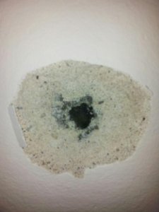

    Ich wohne im Dachgeschoss (5.Stock) eines im Jahr 1923 erbauten Hauses.
    Als ich vor ca 2,5 Jahren einzog wurden die Wände neu verputzt - Jedenfalls nach Aussage des Vermieters.

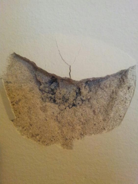

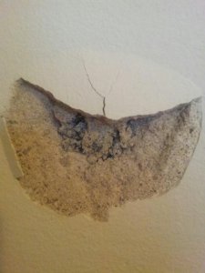

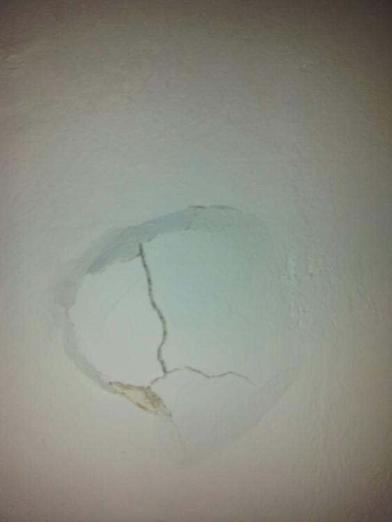

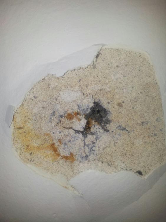

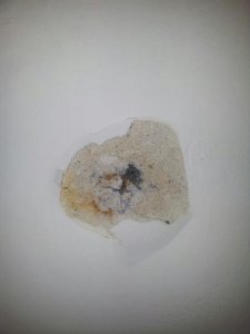

    Seit ca einem Jahr beobachte ich, dass sich im Schlafzimmer an einer Innenwand (zum Arbeitszimmer) an mehreren Stellen der Putz hebt. Es sind kreisförmige Erhebungen um ca 1,5 bis 2 cm welche einen durchmesser von 10- 15 cm haben (Siehe Fotos).
    AM Anfang habe ich mir keine großen Gedanken gemacht. Nun ist der Putz an den beschriebenen Stellen jedoch abgeplatzt und es zeigt sich ein dunkler schwarzer Kern, der von der Konsistenz her ähnlich wie der "normale" Putz ist und NICHT riecht.
    Habe das natürlich gemeldet aber es kann sich keiner erklären, was das ist bzw. wovon es kommen könnte. Insgesamt handelt es sich um drei akute Stellen, die zwar auf einer Seite der Wand aber sowhl oben als auch unten auftauchen und um mehrere kleine Stellen wo es erst zu einer minimalen Erhebung gekommen ist.
    Daher die Frage an Euch - Könnt ihr Euch erklären was es ist?
    Vielen Dank und beste Grüße!!

    Laienmeinung:
    Mit Schimmel hat das gar nichts zu tun.
    Es sieht mir nach Einschlüssen im Stein aus, die aufquellen. Entweder wegen Feuchtigkeit (messen lassen!) oder evtl. aufgrund von Unverträglichkeit mit dem Putz.
    Auf jeden Fall nicht Deine Sache, sondern eine des Vermieters.

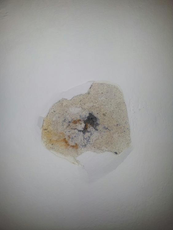

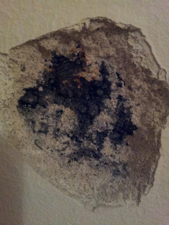

    Ich habe eben mal die aufgeplatzten Wand/Putzstücke von einer anderen Stelle (Bild 4 meines ersten Posts) abgenommen und dort ein ähnliches Bild vorgefunden. Es scheint erneut einen großen schwarzen Kern zu geben. Darüber hinaus ist der Putz aber auch leicht orange gefärbt (siehe Foto).
    Vielleicht hilft das bei der Ursachensuche. Fotos hänge ich erneut an.
    Vielen Dank!!!

    ...ist denn das Material im Kern Gips?
  5. #5 Stolzenberg, 06.01.2015
    Stolzenberg
    Stolzenberg Gast
    @Julius: Nicht gleich wieder steinigen und nur in den blauen Dunst gesprochen...
    Rötlich gefärbt, Eisen(III)oxid, Quellrost? - Ist da drunter Stahlbeton?!?

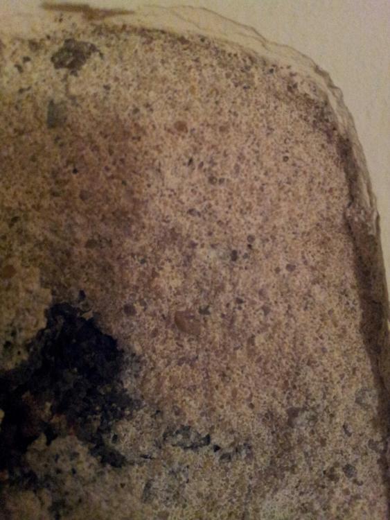

    @stummel 78: Ich kann leider nicht genau sagen ob das Material im Kern Gips oder Kalk ist, habe dir aber noch einmal eine Nahaufnahme an diesen Beitrag gehängt. Evtl. (hoffentlich) kann man daraus Rückschlüsse über das Kernmaterial schließen.
    @Stolzenberg: Auch hier kann ich leider nicht genau sagen ob es eine Stahlbetonwand ist. Ich habe die Dicke der Wand aber gerade einmal ausgemessen. Sie ist lediglich 12 cm breit. Eine andere Wand (die zum Wohnzimmer) ist allerdings 24cm breit. Denke daher, dass es keine Stahlbetonwand ist.
    Gibt es Merkmale an denen ich festmachen kann welcher Putz- ob Stahlbeton verbaut worden ist?

    Prinzipiell kann es Dir auch wirklich egal sein. Die Antwort von Julius war ja bereits zutreffend, da es wirklich das Problem Deines Vermieters ist. Thematisch würde mich die Auflösung trotzdem interessieren...

    Nach innenliegenden Armierungeisen sieht mir das nicht aus.
    Aber Eiseneinschlüsse könnten schon sein (Schlacke?).

    Zum einen ist der Putz an der betreffenden Stelle offensichtlich bereits auch versandet... billich-Willich vom Vermieter.
    Zum anderen schließe ich mich Julius an, die Stücken werden Schlacke-Stückchen sein. Damals nix besonderes.

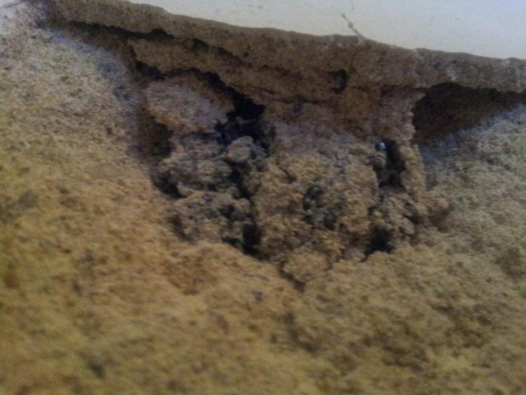

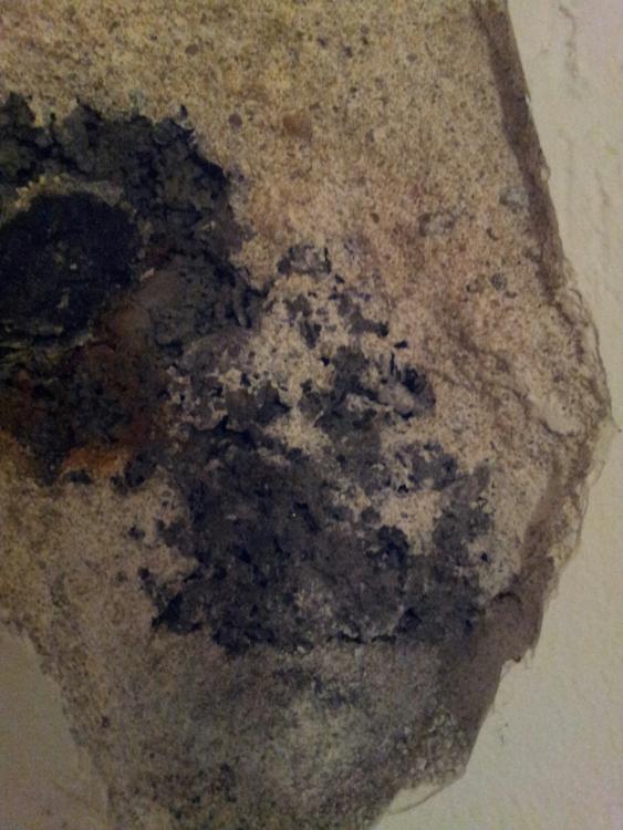

    Um der Sache auf den Grund zu gehen, habe ich an zwei Stellen noch etwas von der Putzschicht abgenommen. Es kommt eine dunkelgraue Masse zum vorschein, die anscheinend flächendeckend unter dem Putz liegt. Soweit ja wohl auch noch in Ordnung. Allerdings ist diese Masse meiner Meinung nach sehr brüchig wenn nicht sogar teilweise kristallförmig. Das sollte so doch nicht sein oder?
    Ich habe zur Verdeutlichung erneut Fotos angehängt.
    Ich werde mich noch einmal an den Hauswart wenden und ihn bitten den Feuchtigkeitsgehalt in der Wand zu messen. Sollte die Wand Feucht sein muss diese doch zuerst austrocknen bevor man neuen Putz aufträgt oder sehe ich das falsch? :(
