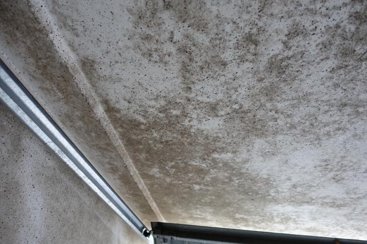

    In einer meinen 2 Fertiggaragen zeigt sich starker Schimmel auf den glatten Betonflächen. Die Garage habe ich an einen Oltimerliebhaber vermietet, wird praktisch das ganze Jahr über nicht geöffnet. Jetzt stelle ich beim Nachschauen dieser massiven Schimmelbefall fest. Es ist kein pelziger Schimmel einfach schwarze Flecken die fest in der glatten Betonfläche sitzen, da kann man nichts abspachteln oder so.
    Inzwischen habe ich oben die 2 runden Lüftungsgitter 100mm da sie komplett mit Spinnweben zuwaren gereinigt. In der Stahltüre habe ich unten 2 Lüftungsgitter 150x200mm eingebaut.
    Frage- wie kann ich die Wände sanieren? Genügt einfaches überstreichen mit einer Schimmel Dispersionsfarbe?
    Oder ist eine Silikat haltiger Anstrich besser?
    Muss ich vorbehandeln, mit was?
    Versuche ein Bild einzustellen, mal sehen ob es klappt!

    Bevor Du Kosmetik machst, mußt Du erstmal die Ursachen beseitigen.
    Luftfeuchte der Garage, Bauteilfeuchte der Wände bestimmen und überlegen wie man beides in den Griff bekommt.
    Ob die 2 Löchlein in der Wand und im Tor ausreichen, weiß hier keiner, ist aber zu bezweifeln.
    Schade um den Odtimer, der da unter ungünstigen Bedingungen vor sich hin rostet.
    Manche Autos wären im Freien besser aufgehoben.

    Ursache beseitigen =
    - Ursache suchen (WOHER kommt die Feuchtigkeit, Wie kommt sie in den Innenraum, evtl. ausgel. Kühlflüssgk.?)
    - Instandsetzungskonzept
    - Ursache beseitigen (durch bauliche Maßnahmen / Instandsetzung weiteren Feuchtezugang nach innen verhindern)
    - Schäden beseitigen (fachgerechte Entfernung des Schimmels, optische Maßnahmen)
    - zukünftige zu hohe dauerhafte Luftfeuchte verhindern (technische und bauliche Maßnahmen)
    - Photovoltaik ?
    - Stromspeicher ?
    - Niederspannungslüftungsanlage mit Steuerung auf Luftfeuchtebasis ?
    + z.B. kleine PV-Anlage an der Garagenwand oder auf dem Dach
    + z.B. NiMH-Akku, Blei-Akku, NiCd-Akku, Autobatterie
    + z.B. Kleinraumventilator mit Innenverschluss und Feuchtesteuerung; mit 12V-Motor

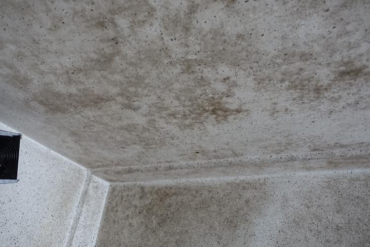

    Hallo Holger,
    mein Mieter hat bereits einen kleinen Lüfter über eine Autobatterie und Zeitsteuerung angebracht, sieht man auf diesem Bild links.
    Ob das Ausreicht, mal sehen. Gut das mit PV könnte gehen da geh ich dran.
    Bleibt immer noch die Frage- wie streichen?

    Immer noch falsche Reihenfolge.
    Frag nochmal, wenn alles trocken ist.
    Wird sich schon ein Anstreicher finden, der Dir Tips gibt. Jetzt ist erstmal Ursachenbeseitigung angesagt.
    Ob Deine Löcher oder der Miniventilator ausreichen, wird die Zeit und das Hygrometer sagen.
    Wenn natürlich jetzt herauskommt, dass die Wand im Erdreich steht, könnte herauskommen, dass Lüften auch nicht reicht.

    Der Lüfter braucht eine feuchtigkeits-regulierte Steuerung sonst holst du dir je nach Wetterlage noch mehr Wasser in die Garage.
  9. sarkas
    sarkas
    16.09.2010
    2.548
    Handwerker
    Burgthann/Nürnberg
    Wenn, dann aber über die "absolute Feuchte" gesteuert.
    Trotzdem würde ich, um eine mittelbare, erhöhte Belastung durch Sporen zu reduzieren, das Ganze mal mit einem Mittel auf der Basis von Wasserstoffperoxid (mit Fruchtsäuren) desinfizieren.

    Also nur streichen wird wohl (nachdem Ursache behoben ist) nicht ganz reichen. Die vorhandenen Schimmelsporen sollten m. M. schon entfernt werden.
    Gibt da ja verschiedene Systeme - Vorstreichen - mechanische Entfernung - nachstreichen ist so grob gesagt das Prozedere.
    Da es 'nur' Beton ist, auf dem es sich der Schimmel gemütlich gemacht hat, sollte es nicht ganz so aufwändig sein; glaube ich; spreche aber hier nicht als wirklicher Fachmann der Schimmelpilzsanierung.
    Grüße
  11. sarkas
    sarkas
    16.09.2010
    2.548
    Handwerker
    Burgthann/Nürnberg
    Das gängige Prozedere dürfte dann, nachdem kaum merkliche Biomasse vorhanden ist, desinfizieren, leicht abbürsten, grundieren und streichen (Innensilikat) heißen. Wobei Silikatfarbe (durch seine Alkalität) eher nur ein marginaler, vorübergehender Schutz ist. Damit wären wir wieder beim Stichwort Ursachenbeseitigung.
