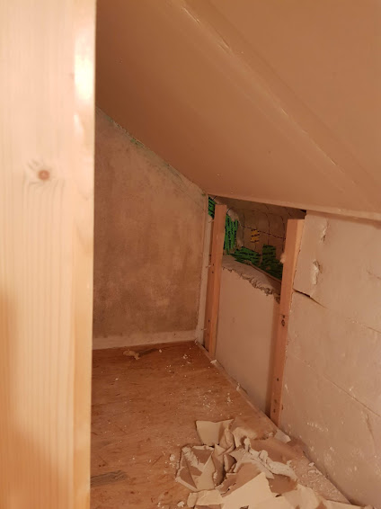

    wir wohnen seit nun 10 Jahren in einer selbst ausgebauten Dachwohnung. Unser Kniestock ist ca. 0,5m sodass ich an vielen Stellen diese Bereiche bis auf 1,5m hervorzog und wir hier Dinge abstellen können.
    Im Schlafzimmer haben wir hinter dem Bett auch so eine Gipsabtrennung, siehe Bild 1. bild-1.jpg

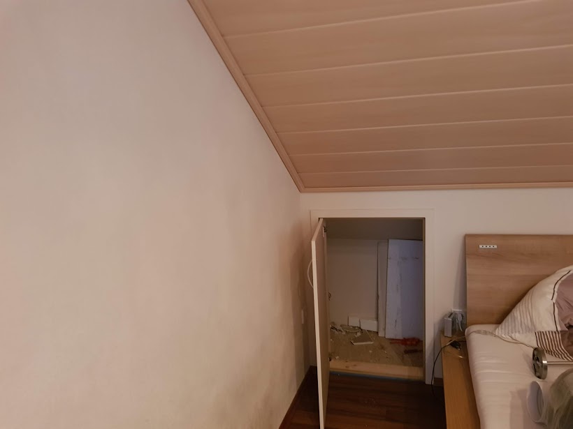

    Auf der Nordseite (links vom vorherigen Bild) haben wir nun die komplette Wand innerhalb Abstellkammer verschimmelt. (Bild 2)

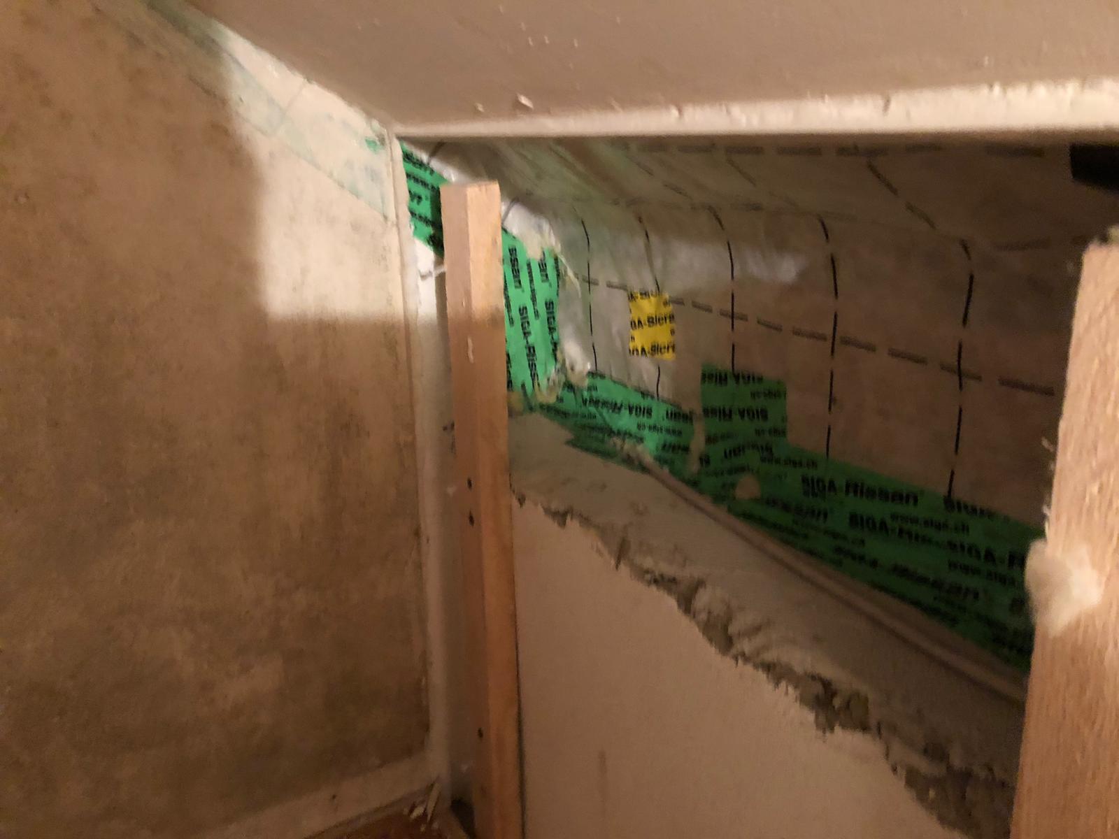

    Nachdem ich gestern die ganze Fläche mit 70% Alkohol besprüht und austrocknen lies, habe ich dies heute nochmal gemacht und dabei auch gereinigt. Zusätzlich die Gipsplatte hinten im Eck abgenommen, da ich hier den Verdacht von Undichtigkeit beim Kabel hatte, welches für die Außenlampe raus geht. (Bild 3)

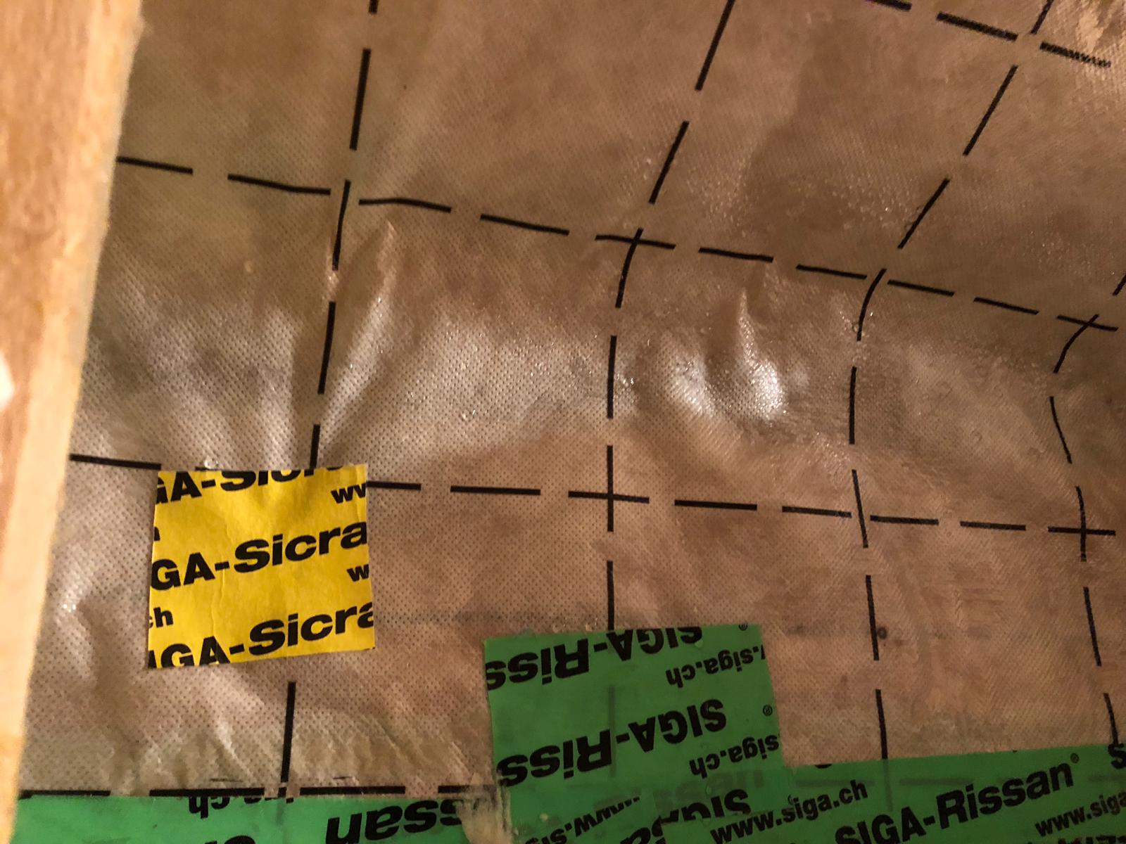

    Soweit habe ich dies aber gut mit Silikon abgedichtet und hält soweit auch noch. Allerdings ist die komplette Sperre feucht: (Bild 4)
    Das sollte wohl auch die Aufgabe der Dampfbremse sein, aber so extrem?
    Vor der Dampfbremse, hatte ich noch Glaswolle liegen, die war natürlich total vollgesaugt. Wohl zu gut mit der Dämmung gemeint? Ich habe fast überall auf der Innenseite zw. Dampfbremse und Holzdecke/Gipsplatte nochmal eine 5cm Dämmwolle?

    Sie haben ein Kondensationsproblem.
    An der kalten (weil ja dedämmte) Außenmauer bzw. Dachstuhl kondensiert die Raumluftfeuchtigkeit.
    (Die Feuchtigkeit diffundiert in Rigips, Mineralwolle etc ein -> kommt aber nicht mehr hinaus.)
    Wahrscheinlich ist die Abstellkammer offen und nicht beheizt?
    Die Dampfbremse gehört VOR die Dämmung, nicht dahinter.
    Ideal wäre:
    Rigips entfernen
    Kapillaraktive Dämmung verwenden (CASi-Platten, Knauf Tectem, etc)
    Dünn Spachteln, Silikatfarbe
