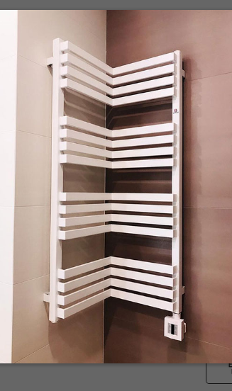

    Moin,
    Leider habe ich vor einigen Tagen Schimmel in der Schlafzimmeraußenecke entdeckt. Vor zwei Jahren habe ich 3 Fach verglaste Fenster einbauen lassen. Dadurch hat sich wahrscheinlich mein Taupunkt verlagert. Das sich der Taupunkt verlagern kann, habe ich natürlich erst in nach Einbau festgestellt.
    Hausdaten:
    Baujahr 1950
    Außenwand, Rote Gasbetonsteine? Sind auf jeden Fall Rote Steine mit Hohlraum weich wie Yton.
    Dach gedämmt 160mm Holzwolle
    Außenwand ungedämmt
    Zimmertemperatur war bis zum Schimmelbefall 18°. Nun 21° habe die Temperatur hochgedreht.
    Luftfeuchtigkeit in Sommer immer über 60% in Winter ca. zwischen 40 und 50 %
    Außenecke mit Laser innen gemessen ca. 11° in Schlafzimmer und z.b. 8° in der Küche wo kein Schimmel entstandenen ist. In der Küche habe ich allerdings eine dezentrale Lüftung.
    So nun zu meiner eigentlichen Frage. Ich möchte als Gegenmaßnahme eine Dezentrale Lüftung einbauen.
    Zudem bin ich am überlegen, ob ich einfach noch einen Eckheizkörper einbaue. Dann wird die Ecke ja auch warm. Beispielbild angehängt.
    Außendämmung kann ich mir zurzeit nicht leisten, da noch andere Kredite laufen. In ca. 5 Jahren werde ich das Haus wohl von außen dämmen können. Bis dahin muss eine Zwischenlösung her.
    Danke im voraus.

    Bei 18 Grad Innentemperatur und 50% Luftfeuchtigkeit liegt der Taupunkt bei 7,4 Grad. Also bei den Rahmendaten kann kein Schimmel kommen. In der Nacht, wenn sich die Luftfeuchtigkeit im Raum deutlich erhöhen kann (Türe auf?) und es z.B. 70% sind, liegt der Taupunkt bei 12,4% Grad. Also passend bei Euch für Feuchtigkeit und Schimmel in der Ecke.
    ICH würde lediglich mit der Heizungstemperatur und meinem Lüftungsverhalten arbeiten. Dezentrale Lüftung geht immer. Nicht für wegen möglichen Schimmels, sondern einfach aus Komfortgründen.

    Der Einbau von 3fach-Verglasung verschiebt nicht den Taupunkt in der Wand.
    Aber der Einbau von modernen dichtschließenden Fenstern reduziert die vorher vorhandene Grundlüftung (Infiltration über Undichtigkeiten der alten Fenster)
    Der Fensterbauer hätte dich darauf hinweisen müssen, dass bei Fenstertausch im Altbau vorher ein Lüftungskonzept nach DIN 1946-6 erstellt werden muss um abzuchecken ob in die Fenster evtl. Fensterfalzlüfter eingebaut werden müssen um die Grundlüftung der Wohnung (Lüftung zum Feuchteschutz) weiterhin sicher zu stellen.

    Bringt dir auch nix! Da stellst du dann nur fest, was du eh schon weißt: Die Ecke ist innenseitig feucht (Tauwasser).
    Kannst dir auch noch eine Wärmebildkamera bestellen. Mit der siehst du dann wenigstens dass die Außenecke eine geometrische Wärmebrücke darstellt und dass die Außenwände (Altbau ungedämmt???) keine ausreichende Wärmedämmung aufweisen um hinreichend hohe Innenoberflächentemperaturen zur Schimmelpilzvermeidung sicher zu stellen.
