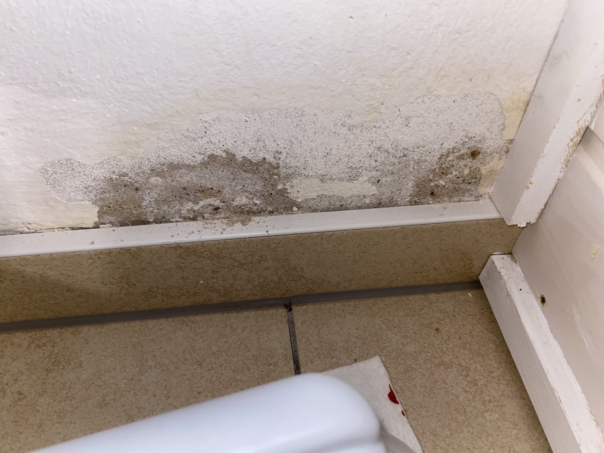

    Hallo!
    Wir sind seit Kurzem stolze Besitzer eines Finnhauses, das wir als Ferienhaus nutzen werden. Leider sind uns in zwei Ecken stellen an der Wand aufgefallen, die verdächtig nach Schimmel aussehen. Die Verkäufer sehen das natürlich anders - vermutlich werden wir einen Gutachter zu Rate ziehen, mich würde aber euere Meinung sehr interessieren, sofern man das über ein Foto beurteilen kann.
    Hier im Erdgeschoss graue Flecken über die Wand verteilt:
    Die Stelle im Keller:
    Die Vorbesitzer haben überall kleine Salzbehälter gegen mögliche Feuchtigkeit aufgestellt.
    Und jaaaaa, wir hätten das alles vor dem Kauf klären sollen, wir hatten den Makler nach Feuchtigkeitsschäden gefragt und er meinte, da gäbe es keine Probleme (was Makler halt so sagen). Aber darum geht es hier ja auch nicht... :)
    Freue mich auf euere Antworten! Danke schon mal!

    Das im Keller schaut verdächtig nach einem Abdichtungsproblem aus, Wasser zieht entweder direkt an der Wand nach oben oder von der Bodenplatte unter den Fliesen/Kleber versteckt. Das ist definitiv ne größere Baustelle.
    Das im EG kann alles mögliche sein, kann auch gut gebleichter Schimmel sein (Schimmel Ex drauf und nicht neu gestrichen etc.) Ob das von unten hoch zieht (ich würde mal die Sockelleisten entfernen, da schauts auch irgendwie komisch (evtl nicht verputzt?) aus.
    Dass da überall Entfeuchter standen, da sollten eigentlich die Alarmglocken geklingelt haben.
    Da hättet ihr tatsächlich genauer schauen sollen, Feuchtigkeitsschäden sind das auf jeden Fall, woher die Feuchtigkeit kommt unklar. Ob es Schimmel ist/war auch unklar.
    Der Makler wird von seiner Aussage nichts mehr wissen wenn es vor Gericht geht.

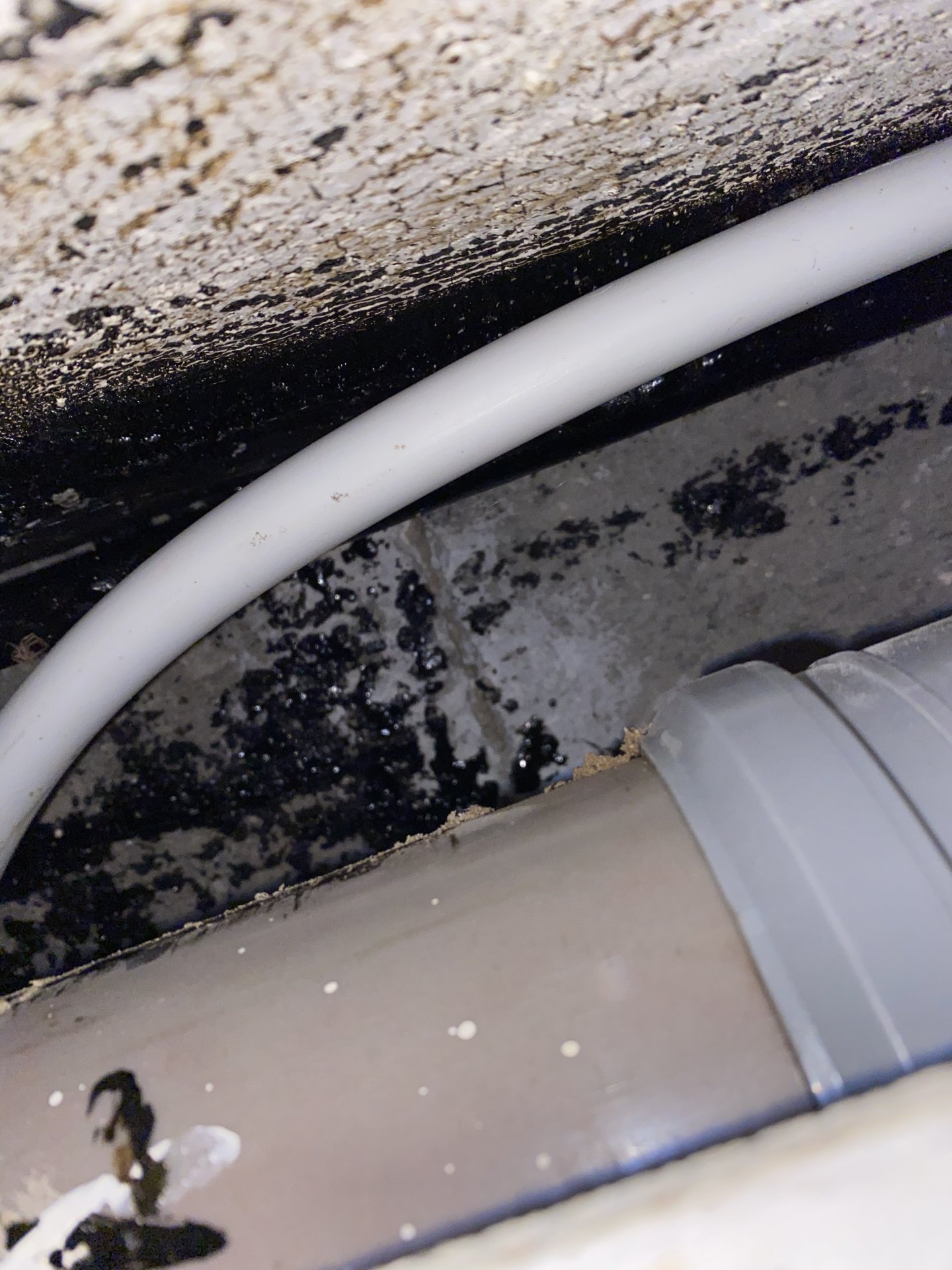

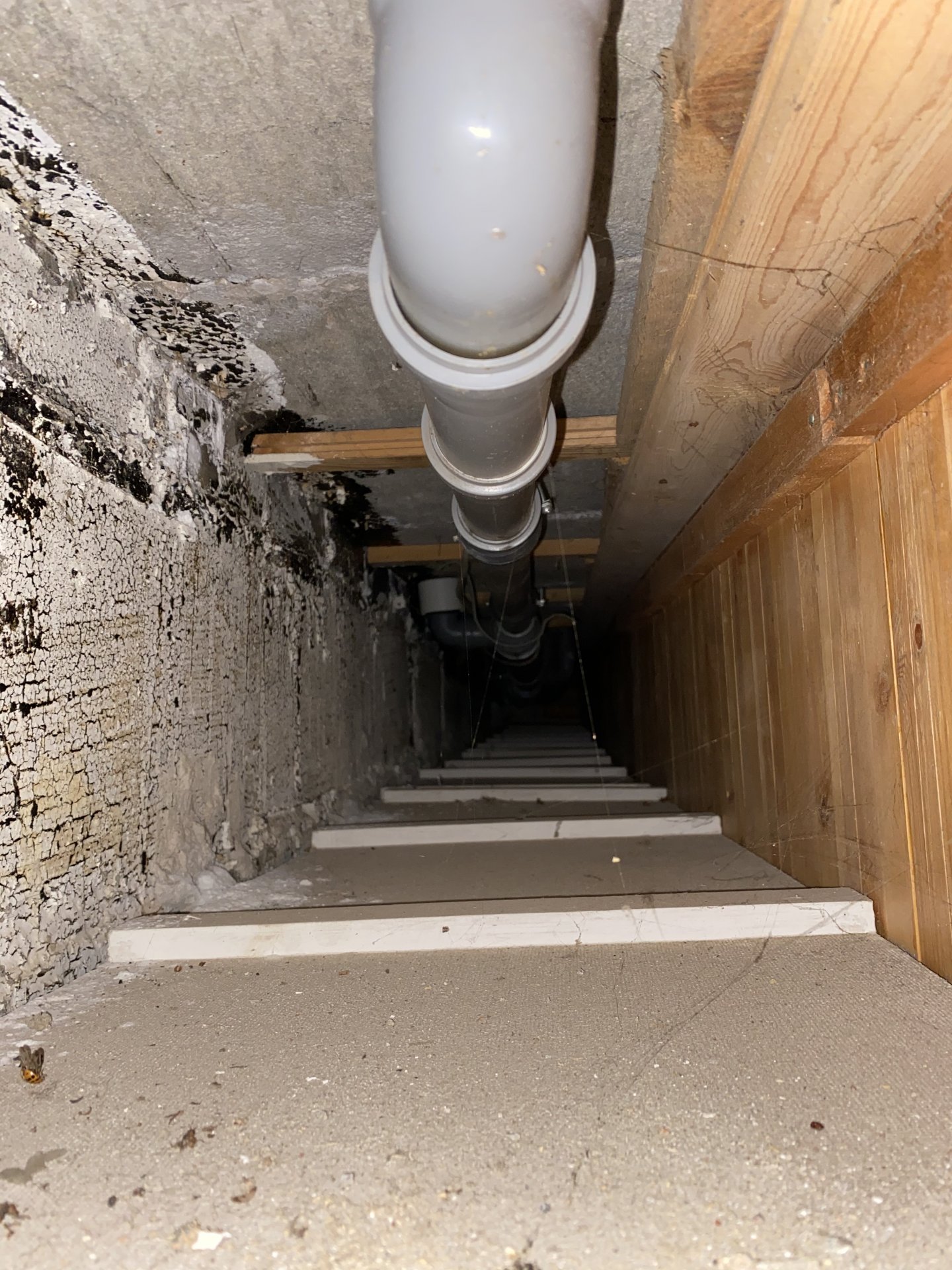

    Danke dir für die Antwort. Ich habe noch eine Blick hinter dir Abdeckung am oberen Rand des Kellers werfen können. Ist das hier Schimmel? Lässt sich sowas überhaupt sanieren? Da uns die Verkäufer davon nichts gesagt haben, würde das wohl als „arglistig verschwiegene Mängel“ durchgehen und sollte juristisch für uns sprechen - mal sehen, ob es soweit kommt, ich lasse das jetzt mal von einem Gutachter prüfen.

    In erster Linie schaut das nach Staub , dreck und Spinnweben aus.
    wenn ihr eh die harte Keule schwingen wollt dann wirst du eine Schimmel Belastung mit einen Raumluft Gutachten sowieso nachweisen Müssen.
    Und zwar vermutlich während des Prozesses vom Gericht bestellt.
    aber wenn das sowieso das Fachgebiet deiner Freundin ist dann lass die mal machen die kennt ja dann die Hürden für arglistige Täuschung und Vorsatz und was ihr dafür braucht um das glaubhaft zu machen

    Also mal ganz kurz, zielführend:
    das im Keller anschauen lassen
    den Rest sehe ich nicht so kritisch kann auch einfach von falschem lüften und heizen kommen oder wenn da ein Schrank direkt vor der Außenwand stand so sieht es nämlich in meiner Glaskugel aus
    Haus nutzen, Beobachten und richtig heizen und lüften ( lassen = elektrisch )
    bei den vermeintlichen Stellen korrekte Prozedur zur Schimmel Entfernung verenden, auch wenn es keiner sein muss.
    die Sockel leisten weg machen und schauen

    Danke für die Antworten. Wir hatten inzwischen einen Gutachter vor Ort und es ist offenbar zum Glück weit weniger schlimm als vermutet. Es gibt zwar Feuchtigkeit im Keller, die wohl an einer Stelle von unten reinzieht, hier können wir aber mit Opferputz, den wir alle paar Jahre erneuern das Problem einigermaßen in den Griff kriegen. Zudem werden wir wohl eine intelligente Lüftungsanlage einbauen lassen, da wir das Haus ja nicht regelmäßig nutzen und somit das tägliche Stoßlüften nicht gewährleisten können. Die 3 Etagen sind durch eine Wendeltreppe verbunden, wodurch das Kellerklima zum Hausklima wird - insofern macht die Belüftung noch mal mehr Sinn. Evtl. streichen wir die Wände noch mit Kalkfarbe, um möglicher Schimmelbildung vorzubeugen.
