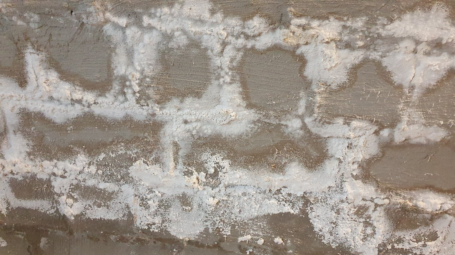

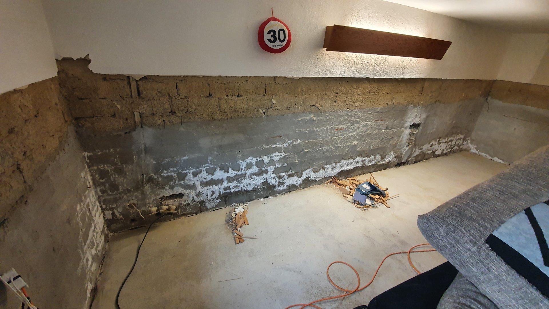

    nachdem ich bei mir im Kellerraum an einer Wandseite die Holzverkleidung demontiert habe sah ich an der kompletten Wand einen weißen Flaum. Ich bin mir aber nicht sicher ob es sich hierbei um Salz oder Schimmel handelt. Das Zeug ist sehr fein eher patös und schneeweiß... ansonsten scheint mir das Mauerwerk als trocken.
    Für Tipps bin ich sehr dankbar :)

    Salz

    Danke für die Antwort aber was spricht für Sie für Salz wenn ich fragen darf ? Ich persönlich tendiere schon mehr zu Schimmel, weil ich gelesen hab das Salz eher körnig ist ..

    Mach mal eine Bildersuche nach "salzausblühungen".
    Außerdem: Schimmel hinter Holzverkleidungen im Keller ist fast immer dunkel.

    Kannst ja mal kosten - ist sicher Bittersalz.
    Schimmel würde sich nass und schmierig zwischen den Fingern anfühlen, Salz hingegen mehlig staubig.
    Kleiner Hinweis:
    Wenn du es besser weißt, dann verzichte doch bitte darauf hier online Fachleute zu befragen.
