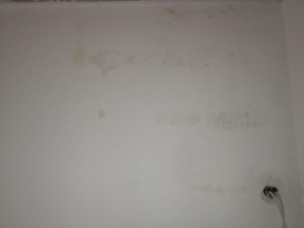

    Hallo liebes Forum!
    Wir haben im Mai mit dem Bau unseren Einfamilienwohnhauses (Flachdachhaus mit 130m² und Teilunterkellerung) begonnen. Innenputz war Anfang August, Estricheinbringung erfolgte Anfang September. Seit Ende September läuft das Ausheizprogramm der Wärmepumpe.
    Da wir nun einen 25er Ziegel haben wurde uns geraten, den VWS (20cm) noch heuer anzubringen, damit das Mauerwerk geschützt bleibt. Ein Bezug ohne VWS wäre undenkbar, da das Haus nicht entsprechend geheizt werden könnte. Die Fassadenfertigstellung (verputz wurde schon) folgt in den nächsten 1-2 Wochen.
    Da die Anbringung des VWS bei noch nassem Mauerwerk erfolgte haben wir nun Entfeuchtungsgeräte und Ventilatoren im Einsatz. An einer Stelle im Haus haben wir jedoch eigenartige Flecken am Mauerwerk und sind nun besorgt, ob dies bereits Schimmel sein könnt (siehe beigefügtes Foto). Die Baufirma sagt, dass dies nur Spuren von früherer Feuchtigkeit sind. Ist es grundsätzlich möglich, so früh schon von Schimmel befallen zu sein oder ist meine Sorge unbegründet? Falls es Schimmel ist, wie müsste man hier weiter vorgehen?
    Ich bedanke mich bereits im voraus für euer feedback.
    lg, Miles

    Sieht eher nach Ausblühungen aus... Nicht nach Schimmel

    ich denke der Unternehmer recht. Es sind restspuren von den Feuchtigkeit im Mauerwerk. Wenn es ganz getrocknet ist dürfte nichts mehr übrig bleiben. Nach schimmel sieht es auf jedenfall noch nicht aus. Es wird auch keine sein wenn genau auf dieser höhe draußen die fassade nicht anders ist.

    Schimmel braucht zum Wachsen hauptsächlich Feuchtigkeit und Futter. Findet er beides, ist es ihm ziemlich egal, ob er in einem Neu- oder Altbau wächst. Es ist einfach nur dämlich, feuchte Wände durch ein WDVS abzuschotten.

    ja? Und wie willst du Wände trockenlegen ohne Putz? Die saufen dir doch bei jedem Regen wieder ab...

    wisch mal mit einer bürste drüber können salze sein die das austrocknen behindern. wenn ihr da mit venti und co zu gange seid kann das passieren.

    vorsorglich sollten Sie die Baustelle gut lüften. am besten durch einen einfachen Lüfter, der kontinuierlich läuft und so für einen kleinen Luftwechsel sorgt...
