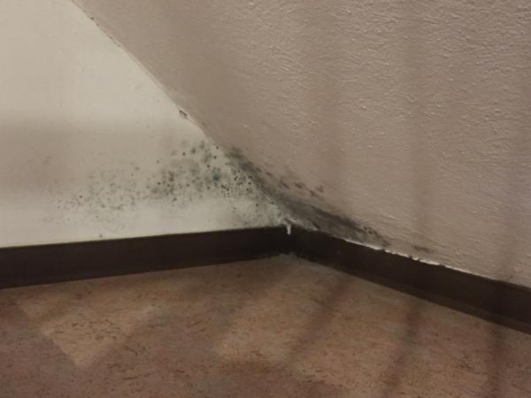

    Hallo zusammen
    Objekt Einfamilienhaus 120qm, Hanghaus (Keller halb im Hang)
    2000 neue Fenster, Türen, Vollwärmeschutz mit Styrodur.
    Unter einer Dachschräge haben wir für unserer Tochter eine art "Kuschelecke" eingerichtet. Da ist direkt am Boden eine Matratze (Kaltschaum) und Kuscheltiere an der Wand gelegen. Vor paar Tagen hat meine Tochter gesagt das es da hinten Schwarz ist. Dann hab ich alles rausgezogen und siehe da, Ein Fetter Fleck Schwarz Grüner Schimmel. Soll ich den Schimmel analysieren lassen? Bzw Einfach wegmachen? Soll ich die Dachschräge abhängen bzw die Platten entfernen?

    Die Ursache ist klar, durch die Matraze wurde verhindert, dass diese Ecke "beheizt" wird, die Oberflächentemperatur sinkt, Luftfeuchtigkeit kondensiert, Schimmel ist die Folge. Das auch noch an einer Stelle die sehr wahrscheinlich eine Wärmebrücke darstellt.
    Zur Beseitigung des Schimmels, das sieht für mich schon zu heftig aus, als dass man es einfach wegwischen könnte. Wie ist die Wand bzw. das Dach aufgebaut? Ich würde zuerst mal die Randleiste entfernen, auch unter den Boden schauen, und an der Wand schauen wie tief sich der Schimmel schon ausgebreitet hat. Dann kann man vielleicht auch erkennen, wie großflächig man hier ersetzen muss.
