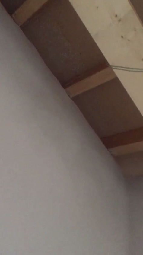

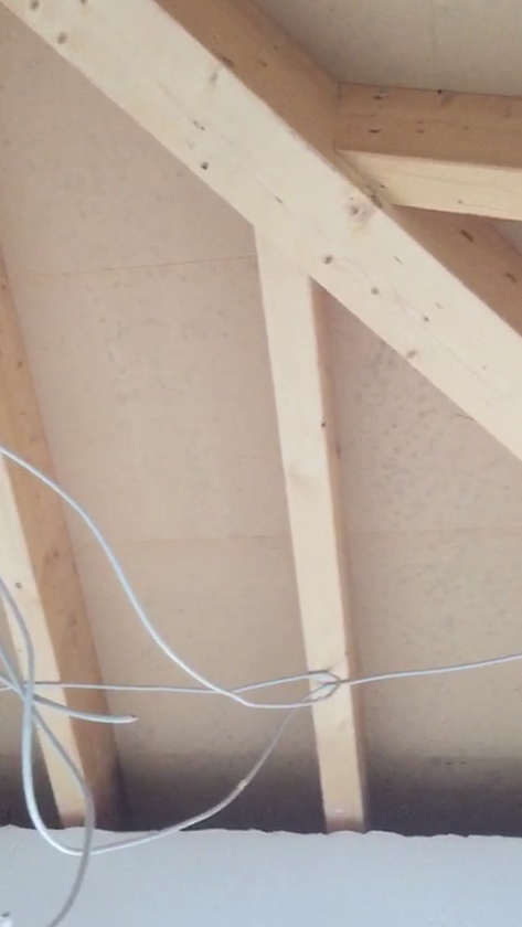

    das ist mein erster Beitrag hier im Forum und gleich ein Hilferuf. Wir lassen gerade "schlüsselfertig" einen Neubau errichten und haben nun mit Schimmel zu kämpfen. Da das für uns und unsere Kinder der absolute Supergau ist und aus unserer Sicht ein erhebliches Gesundheitsrisiko birgt, benötigen wir realistische Ratschläge.
    Ein Gutachter kann erst wieder ab 07.01 auf der Baustelle sein, dieser ist auch bereits informiert.
    Eckdaten:
    EFH, Schlüsselfertig, 180qm Wohnfläche, kein Keller, offenes Dach - aber kein Sichtdachstuhl (höchster Punkt 8,50m in der Galerie)
    Wir bekommen eine Zwischensparrendämmung, die aktuell noch nicht verbaut wurde. Der Trockenbau wurde ebenfalls noch nicht durchgeführt.
    Bauprotokoll:
    30.10.2019 Abschluss Innenputz
    18.11.2019 Fließestrich wurde verbaut (Begleitet in den weiteren Wochen von ständigem Stoßlüften, 3-4 Mal am Tag 20-30 Minuten)
    03.12.2019 Einbau provisorisches Aufheizgerät für Fußbodenheizung mit 20KW (da Heizungsinstallateur die richtige Wärmepumpe nicht montieren konnte)
    05.12.2019 Start Aufheizprogramm (Begleitet in den weiteren Wochen von ständigem Stoßlüften, 3-4 Mal am Tag 20-30 Minuten)
    13.12.2019 Feststellung des Heizungsinstallateurs, dass nicht genügend Leistung vorhanden ist, um alle Heizkreisläufe auf die benötigte Temperatur zu bringen - umschalten des Aufheizprogramms auf lediglich EG zu beheizen

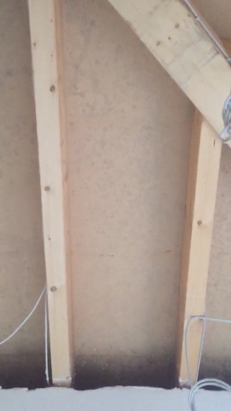

    15.12.2019 Feststellung von leichter Schimmelbildung an den Holzweichfaserplatten und an Balken, Wassertropfen hängen an den Weichfaserplatten, Wasser läuft von den Wänden (Dokumentation per Fotos)
    16.12.2019 Meldung an die Baufirma mit der Bitte um Reaktion. Daraufhin werden zwei Bautrockner ins Gebäude gebracht, aber nicht angeschlossen.
    17.12.2019 Zwei Bautrockner werden in Betrieb genommen (ca. 12 Uhr), Baufirma wischt mit 8 Küchenrollen Wassertropfen von den Weichfaserplatten und auf unseren Hinweis hin wurden die Bautrockner direkt ins OG gestellt; Heizungsinstallateur stellt auf unseren Hinweis hin den Kreislauf auf das OG um
    18.12.2019 Aufstellen von 2 weiteren Bautrocknern + Gebläse, um Luftzirkulation herzustellen.
    20.12.2019: Baufirma behandelt den Schimmel mit remmers Schimmel-Stop.
    21.12.2019: Baufirma behandelt den Schimmel nochmals mit remmers Schimmel-Stop.

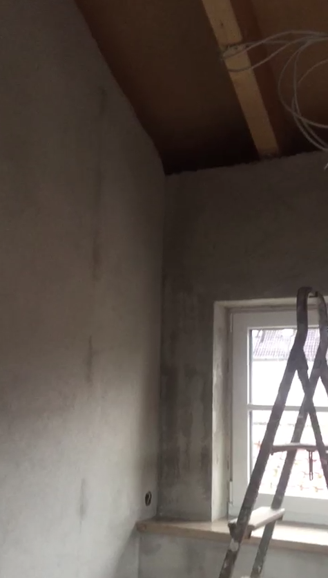

    22.12.2019: Heizung auf Anweisung der Baufirma umgestellt auf Frostschutz. Temperatur am Vormittag vorm Umstellen der Heizung 27 Grad, Luftfeuchte 46%. 40 Grad Vorlauftemperatur Heizung
    Fragen an die Experten:
    - Wie sollen wir nun über Weihnachten und Neujahr weitermachen? Wichtig ist uns den Schaden erstmal bis zum Gutachtertermin unter Kontrolle zu bekommen
    - Welche Möglichkeiten zur fachgerechten und rückstandslosen! Entfernung gibt es?
    - Welche weiteren Schritte würden Sie uns in Richtung Baufirma raten?

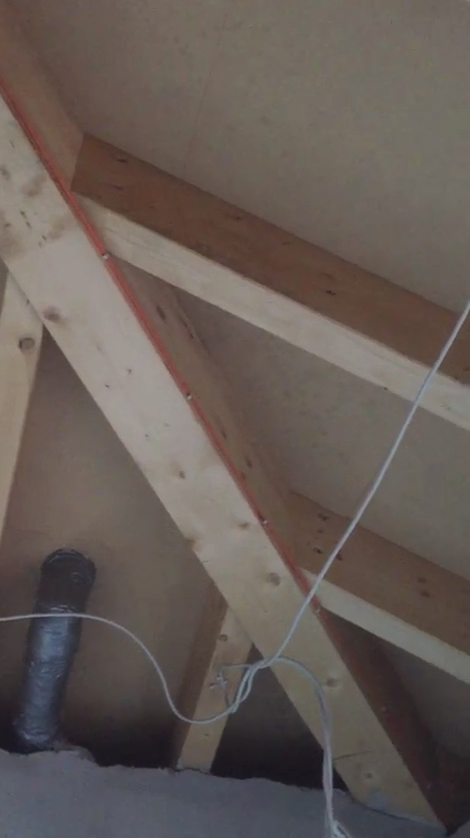

    Man schaue sich die Verarbeitungsrichtlinien der HWF an, dann weiß man, was da falsch gelaufen ist.....

    Zitat eines Herstellers:
    "Vor Beginn von Arbeiten, welche zu erhöhter Baufeuchte führen können, sind Dampfbrems- und Luftdichtigkeitsebenen zu schließen. Bei ungedämmten Spitzböden wird, gemäß den Richtlinien des ZVDH, eine Firstentlüftung empfohlen."
    Also wäre der Putz nicht schon schlimm genug, nee, das toppt man noch indem man den Estrich einbringt und aufheizt. :mauer:mauer Wie blöd muß man sein:motz

    Also der Remmers Schimmel Stop ist der maximal biologische Hammer, da auf Natriumhypochlorid-Basis (Chlor).
    Der bleicht auch schön...
    Ich würde auf Austausch der Holzfaserplatten bestehen, der Rest der Sparren etc. kann behandelt werden, falls auch dort Schimmelbefall auftritt.

    Trockner laufen lassen und Mindesttemperatur von 18°C, besser 25°C (warme Luft kann viel mehr Feuchtigkeit aufnehmen als kalte).
    Ab ca. 8°C hat der Trockner keine Wirkung mehr, es sei denn es wäre ein Adsorptionstrockner.
