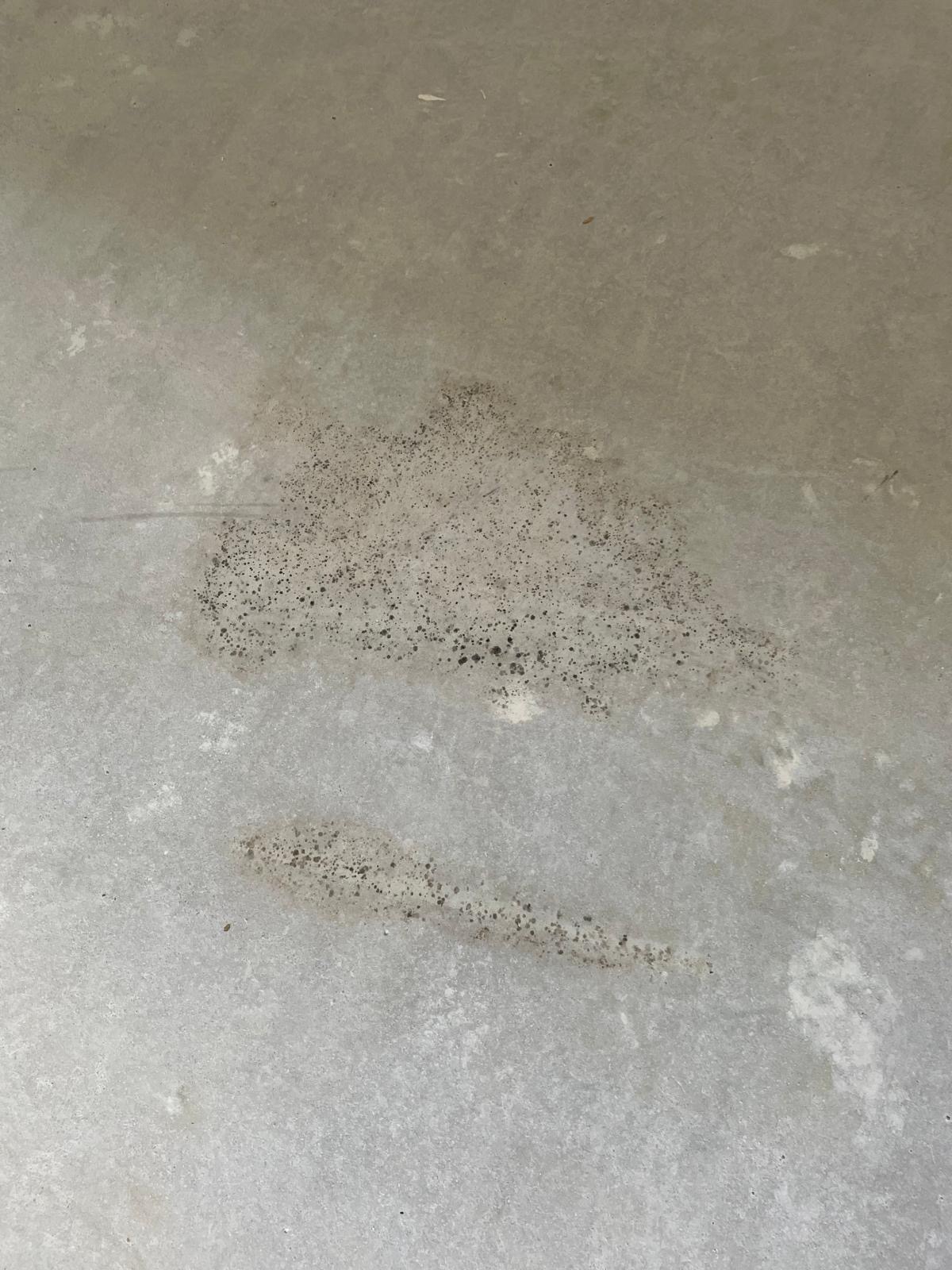

    wir bauen gerade ein Haus aus dem Jahr 2004 um. In einem Zimmer, in dem wir den laminat entfernt haben, ist ein Fleck mit schwarzen Punkten zum Vorschein gekommen, siehe Bild. Ist das Schimmel? Wie vermuten dass bei den Vorbesitzern da mal Flüssigkeit unters laminat gelaufen ist weil die Trittschalldämmung an der Stelle auch einen großen getrockneten Fleck hatte.
    Das Zimmer soll das Kinderzimmer werden. Wie gehe ich jetzt damit um? Schimmelreiniger mit Chlor draufsprühen? Oder reicht Isopropylalkohol? Sind die Sporen dann beseitigt? Wie gesagt es ist das Kinderzimmer deshalb möchte ich auf keinen Fall dass da Sporen bleiben aber möchte auch keine Mega Chemie Keule anwenden müssen. Man konnte die Flecken mit Wasser etwas wegwischen.
    Danke für euren Rat.

    Du kannst dafür problemlos Chlorreiniger verwenden. Dann ist das auch optisch verschwunden. Hinterher einmal nass abwischen, trocknen lassen und gut lüften. Chlor verschwindet nach ein paar Stunden vollständig.
