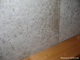

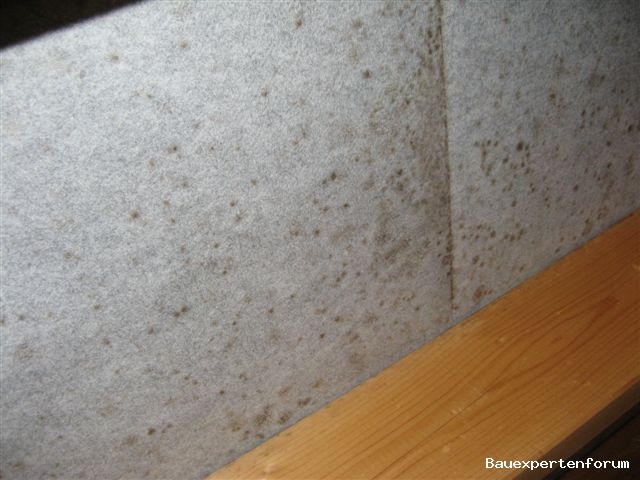

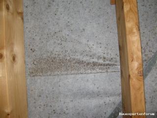

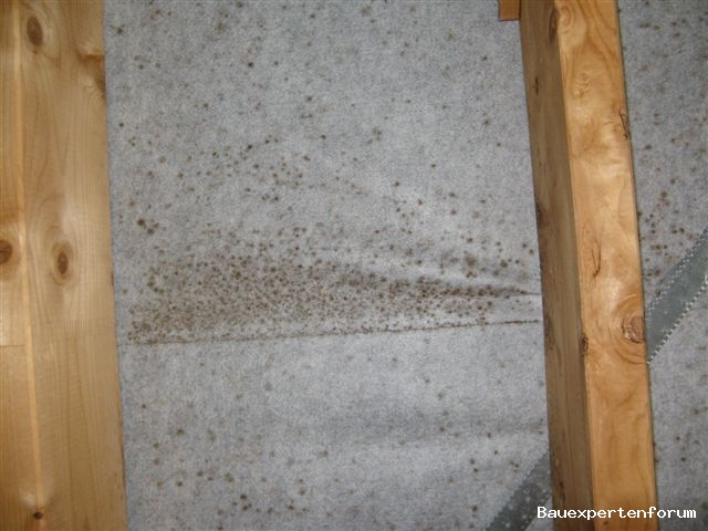

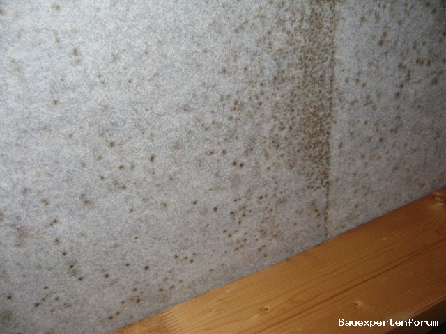

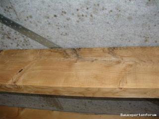

    wir sind im letzten Winter in das neue Haus eingezogen. Aus zeitlichen und finanziellen Gründen haben wir unseren Spitzboden
    nicht dämmen können. Vor paar Monaten haben wir Schimmelpunkte auf der Innenseite der Dachfolie gesichtet (siehe Fotos),
    jetzt Lüften wir den Spitzboden nach Möglichkeit täglich! Wir hatten gehofft, dass durch die warme Tagen sich die Schimmelpunkte erledigen.
    Leider ist es nicht besser geworden (auch nicht schlechter)…..
    Jetzt wollen wir vor den nächsten Winter unbedingt das Dach dämmen, was sollen wir mit den Schimmelpunkte am besten machen?
    Gibt es irgendwelche Mittel die man vor der Dämmung auftragen oder versprühen kann???
    Bitte um paar Infos!
    Gruss & Danke[​IMG][​IMG][​IMG][​IMG]

    Ich denke da wird sich auch nichts mehr an der Befallssituation ändern (ausser vielleicht verschlechtern).
    Also ich kann hier nicht empfehlen etwas selber zu machen. Zum Einen ist das aus (fach-)technischen Gründen nicht möglich, zum Anderen hat man das Problem des Minderwertes. Bei einer derartigen Belastung sollte unbedingt eine Freimessung erfolgen als Sanierungsnachweis.
    Mittel versprühen ist seit dem letzten Jahr stark eingeschränkt (neue Gefahrstoffverordnung, Biozidrichtlinie). Ausserdem muss man gut aufpassen nicht was giftiges zu verwenden, was aber dennoch wirkt.
    Ich empfehle einen Fachman zu fragen. Zumal die Ursache, ich vermute Kondensat abgestellt werden muß. Häufig werden die Anschlüsse der luftdichten Ebene falsch ausgeführt und da geht´s wieder los. Zum AUsbau auch jemanden fragen der sich mit soetwas auskennt.
