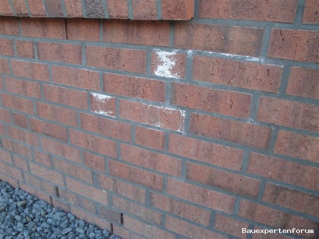

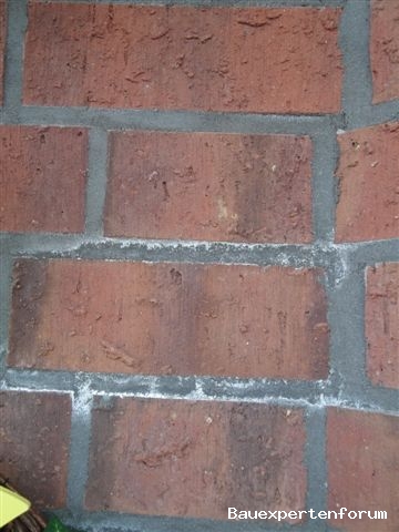

    die letzten Tage fiel mir auf, dass der Klinker an einigen Stellen an der Außenwand weiß wird.
    Was kann das sein? Wir wohnen erst seit knappen 4 Monaten in diesem Neubau...

    Nein.

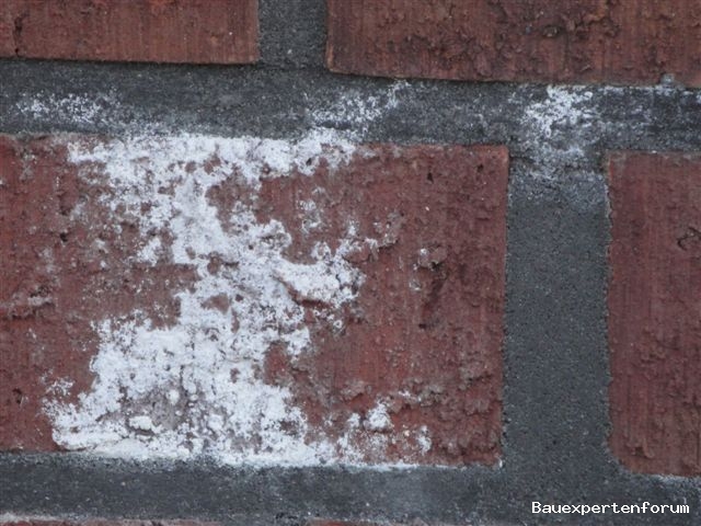

    trocken abbürsten, das sind nur Salze...
    Aber wenn du nix machst passiert auch nix...

    Nur wenn es ein Feuchtetransport gibt, der die Salze mitschwemmt...
    Feuchtigkeit vermeiden.
    Bei Lagerung der Steine, Beim Mauern nach Feierabend die letzte Schicht gegen Regen abdecken, Unter keinen Umständen die MiWo naß werden lassen...
    Lüftungsschlitze lassen, mit Lüftungsebene planen, Z-Folien richtig setzen.
    Oben im Bild sind die Salze unter einer Rollschicht, der Ersatz für eine Fensterbank, auch darunter muß eine Abdichtung hin.(wird gern "übersehen")
    Ich wette, oben, die fehlt und es ist die Wetterseite

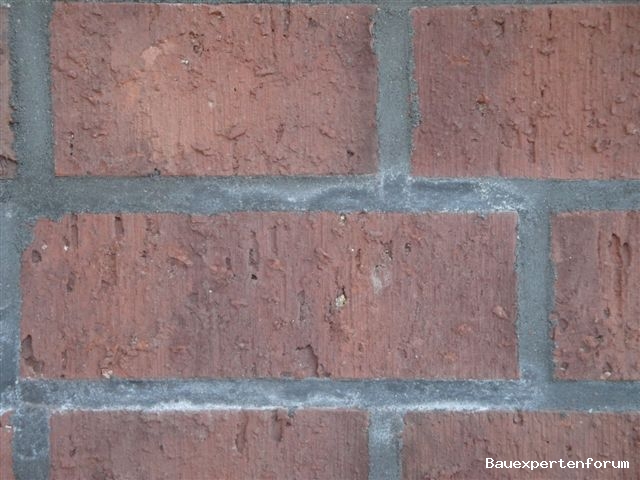

    In den letzten Jahren hat sich auch etwas die "Technik" geändert... nicht nur das die Häuser schneller bezogen werden, d.h. weniger Zeit zum austrocknen...es gab Zeiten, da wurden die Klinker erst nachträglich verfugt, so 2-4 Jahre später, hatte den Vorteil das die hintere Fuge trocken war...wird heute meist ins eins mitgemacht...schneller, billiger
    Oder heute den "Fingerspalt" zwischen WiMo und Klinker, beim Mauern... dank der Mörtelwulste, der kaum funktionieren Luftschicht, ist die Fehleranfälligkeit höher, mit Luftschicht und den Tropfplatten, was besser wäre...verbraucht aber auf kleinen Grundstücken schon mal paar qm² Platz. Platz kostet Geld.

    Der Schimmel im Haus ist auf einer anderen Seite. Die Seite vom HWR ist von außen nicht weiß.
    Unter den Fensterbänken (wo die Klinker vermehrt weiß werden) sind übrigens Lüftungsschlitze.
    Mich wundert, dass die Fugen auch so weiß werden an einigen Stellen, wo gar kein Wasser hinkommen kann...

    Möglichkeiten sind keine Grenzen gesetzt.
    Nasser Ytong trocknet gern schon mal 2 Jahre...in Hochlochziegeln sammelt sich, wenn man die Mauerkrone nach der Arbeit nicht abdeckt, gerne Wasser...irgendwann, irgendwo will das Wasser raus...

    Solche sogenannten Ausblühungen enstehen durch Salze die in seltenen
    Fällen im Klinkermaterial vorhanden sein können.
    Doch meistens mit dem Mörtel in das Mauerwerk eingebaut werden.
    Oder über Nebel und Niederschläge Oberflächig anfallen.(Nähe Abfallverbrennungsanlagen)
    Eine sehr gute Methode zur Behandlung solcher Ausblühungen sind Waschungen
    mit destiliertem Wasser solange bis nach den Trocknungen keine Salzbildung
    mehr auftritt.

    Es handelt sich augenscheinlich tatsächlich um Salze, die als ungebundene Bestandteile aus dem Mörtel herausgeschwemmt wurden. Trocken abbürsten ist da die beste Lösung, weiteres Wasser einzuschwemmen kann auch nach hinten losgehen. Denn die Ursache ist meist das während der Bauphase eingedrungene Wasser (Mauerwerk nicht abgedeckt), das jetzt abtrocknet und das gelöste Salz an der Oberfläche hinterlässt. Hier ein interessanter Beitrag und weitere Informationen: abcdefg
