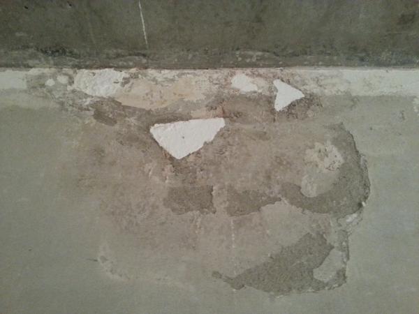

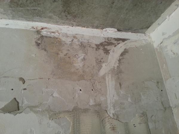

    Beim Tapeten entfernen habe ich an der rot markierten Stelle Schimmel entdeckt (auf beiden Seiten der Wand)
    So sieht es von der Küche aus:
    Und so vom Wohnzimmer aus:
    Vom Vorbesitzer wurde an der Wohnzimmerseite offensichtlich schon einmal etwas Tapete entfernt und der darunter liegende Verputz direkt angestrichen.
    Beim Entfernen der Tapete hing der der Verputz teilweise an der Tapete.

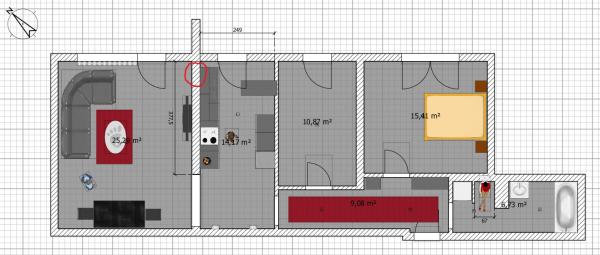

    Wie auf dem Grundriss zu erkennen ist zieht sich diese Wand durch die Außenwand und ist dadurch eine Kältebrücke.
    Außerdem befindet sich an dieser Stelle der Wand auch die Entlüftung des Abwasserrohrs der Küche.
    Ich vermute aber, dass die Schimmelbildung alleine von der Kältebrücke her rührt.

    einstreichen kannst du den Schimmel mit was du willst, erst mal würde ich die Ursache der Schimmelbildung feststellen (lassen), dann unter Beachtung der Gesundheitsvorschriften den Putz entfernen und entsorgen, Ursache beseitigen und dann erst neu verputzen.
    Übrigens, zur Schimmelbeseitigung gibt es Fachbetriebe die mit entsprechenden Arbeitsmitteln ausgestattet sind...

    Was die Ursache angeht würde ich jedoch stark auf die Kältebrücke tippen.
    Denn im Zuge einer Energieberatung wurden vom Haus Aufnahmen mit einer Wärmebildkamera gemacht und festgestellt, daß eben diese Wände die Wärme nach außen leiten.

    Wärmebrücke ja, aber ob das die alleinige Ursache ist? Ich würde andere Ursachen nicht ausschließen. Für mich sieht es eher nach einem Wasserschaden aus... Und dabei würde ich insbesondere die dort liegende Abwasserleitung in Betracht ziehen...

    vom Grundriss her könnte das mit dem Wasserschaden auch passen....ich denke mal das obendrüber noch eine Wohnung ist mit gleichem Grundriss? Wenn ja wo laufen die Rohre für das Spülbecken lang?

    Ursache war hier übrigens das undichte Abluftrohr der Abwasserleitung (obendrüber gibt es keine Wohnung mehr)
