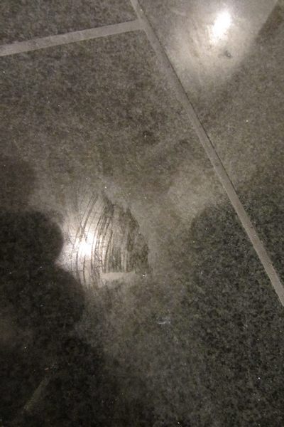

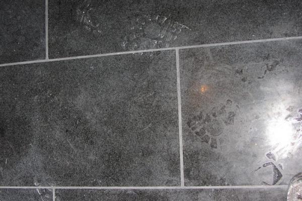

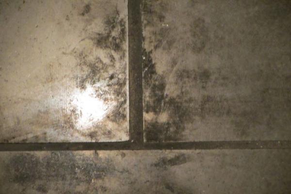

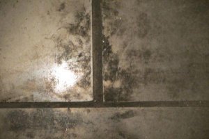

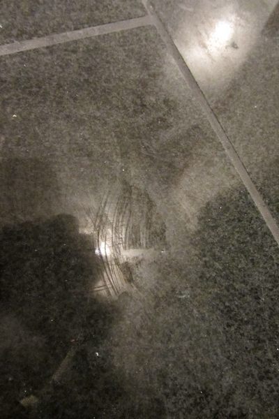

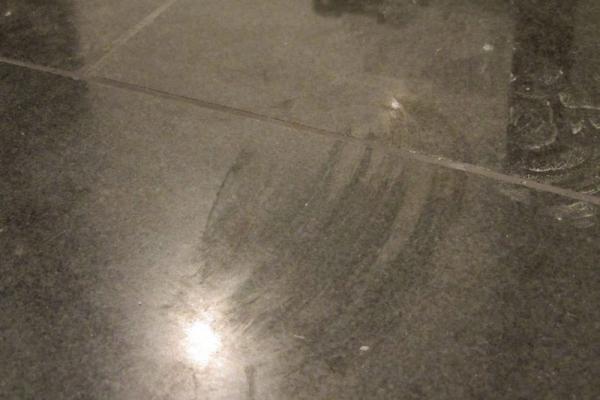

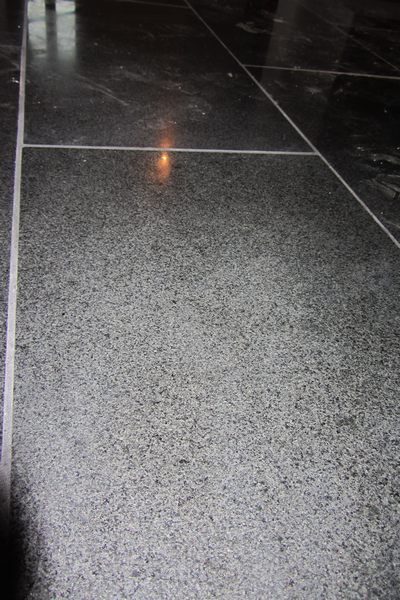

    Hallo erst mal!
    habe in meiner Wohnung schwarzen Granit verlegt und schwarz verfugt. Nach dem verfugen habe ich sofort mit einem Schwamm nachgewischt. Dennoch habe ich hässliche schlieren auf dem Granit.
    Habe es schon mit speziellem Reiniger, Betonschleierentferner und Granitboden Reiniger vom Baumarkt probiert, leider ohne erfolg!
    Siehe Bilder. Das erste Bild zeigt es am deutlichsten.
    Wer kann mir helfen?
    Gruss
    Peter

    Meine Treppe sah nach Beendigung aller Arbeiten genauso aus, voll mit Silikon, Acryl, Tapenkleister und Putz restern.
    Ich habs den ganzen Dreck mit nem Spachtel abgeschabt, es sind keine Kratzer entstanden.

    'ne Stange Abspülschwämmchen (Rückseite), Eimer mit Putzmittelwasser und runter auf die Knie und schrubben.

    Das kannst alles vergessen, die Farbpigmente des Fugmaterials haben sich in den offenen Poren des Natursteins festgesetzt. Geholfen hätte, den Stein vorher zu imprägnieren. Jetzt kannst du nur ein Mittel nach dem anderen ausprobieren und hoffen, dass es eines davon hilft.
    Da ich vor kurzem erst 'nen Bericht darüber gelesen habe, mein Tipp: Reinigungsfirma, die mit Trockeneis arbeitet.
