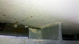

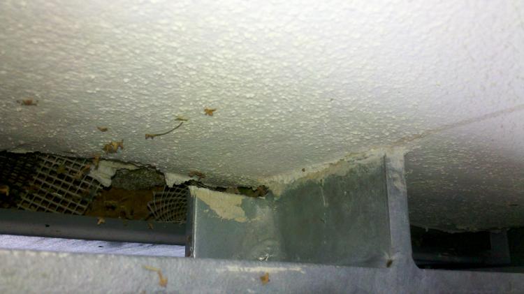

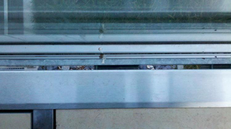

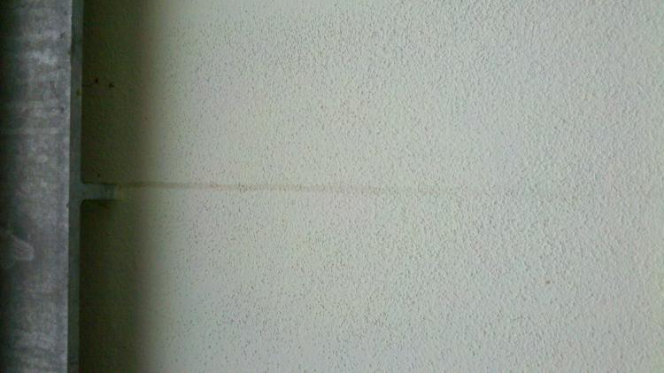

    unterhalb unseres Balkons (Teil des Daches der Tiefgarage, also technisch eher eine Dachterasse) hat sich an der Fassade eine dunkle Schliere gebildet - 3/4 Jahr nach Erstbezug. Da muss Wasser von der Balkonbrüstung lang laufen (und auf dem Weg ordentlich schmutzig werden).
    Anbei zwei Photos. Einmal einfach die Schliere von vorn und dann ein Blick zwischen Balkonbrüstung und Hauswand. Zumindest das verwurstete Armierungsgitter (falls es das ist), sieht erstmal etwas komisch aus.
    Ist da was offensichtlich falsch oder sollte ich - mal wieder - einen Sachverständigen kommen lassen?

    kleinen Streifen Silicon von Oben auf die Platte und dann wird das Wasser da weggehalten... Oder eine Mängelanzeige schreiben. Ist nur eine Kleinigkeit die aber lästig ist...

    Danke für den Tipp. Ich fürchte aber, dass ich von oben nicht mehr dran komme. Da ist nur ein Spalt von vielleicht 2 cm.
