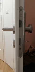

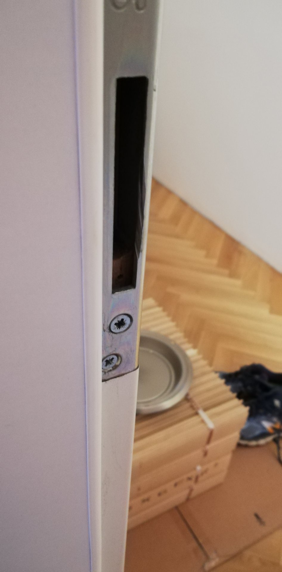

    Kann man das nachfeilen eines Schließblech bei neu verbauten Türen beanstanden, wenn es Einsteckschlösser z.B. Wilka 1438 gibt, wo der Riegel weiter mittig liegt?

    Es geht um 2-3 mm die von einem GU-Sicherheitswinkelschließblech mit der Flex weggeschliffen werden sollen, damit die aus unserer Sicht fehlerhaft verbauten SAG-Einsteckschlösser passen.

    mach mal ein Foto vom Schließblech bitte und zeige an wo dann der Riegel sitzen soll.

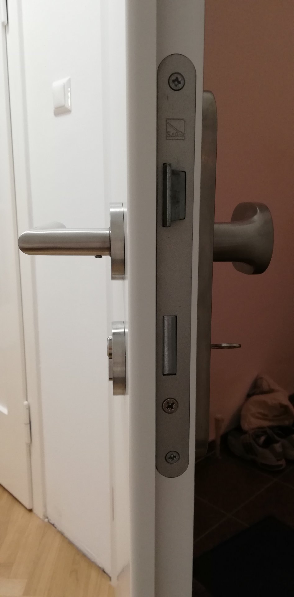

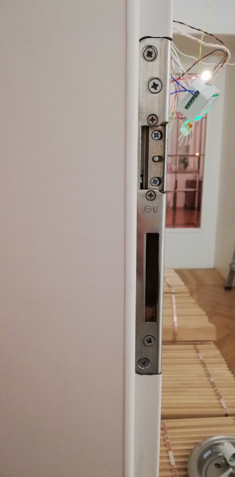

    Bei der ersichtlichen Beschädigung am Schließblech (letztes Foto) wurde aber erst angefangen zu arbeiten, das noch nicht alles was da weg müsste...

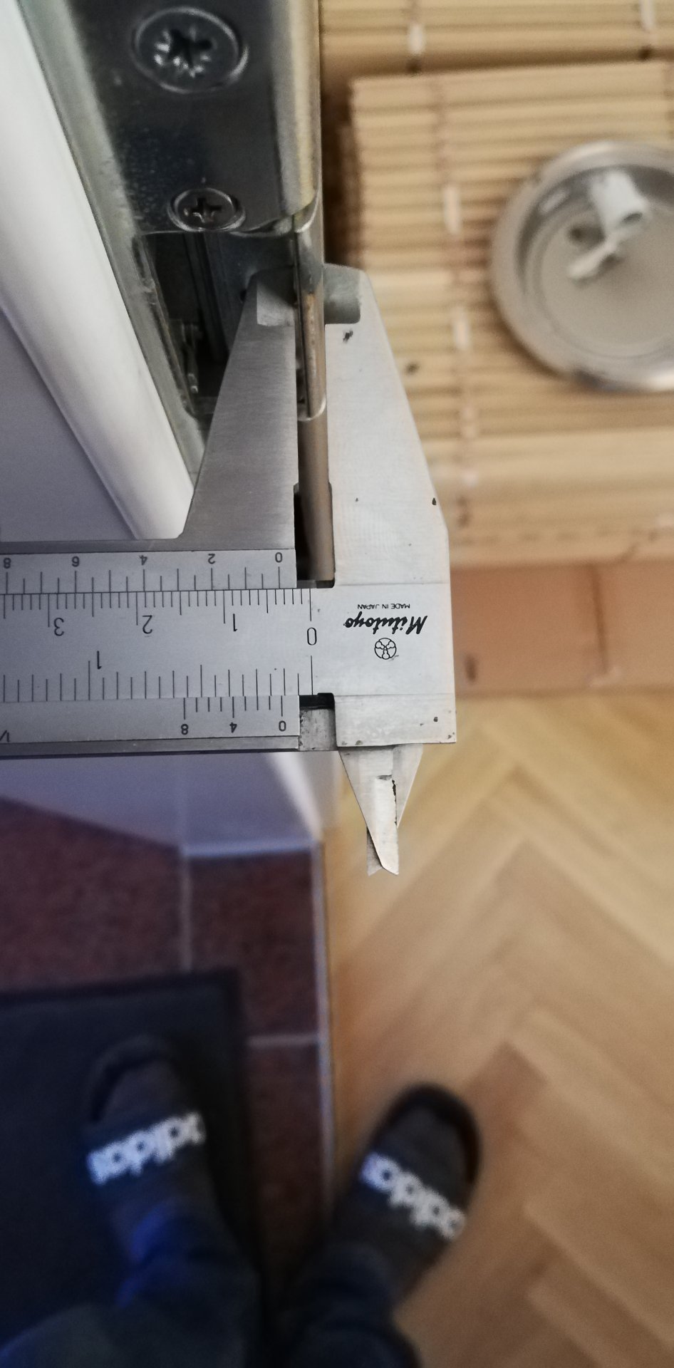

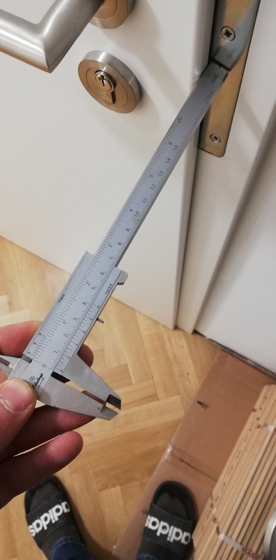

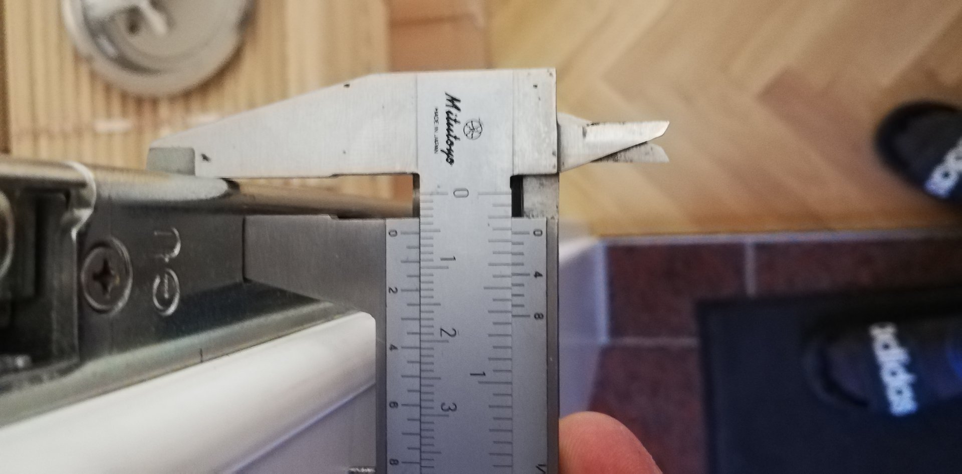

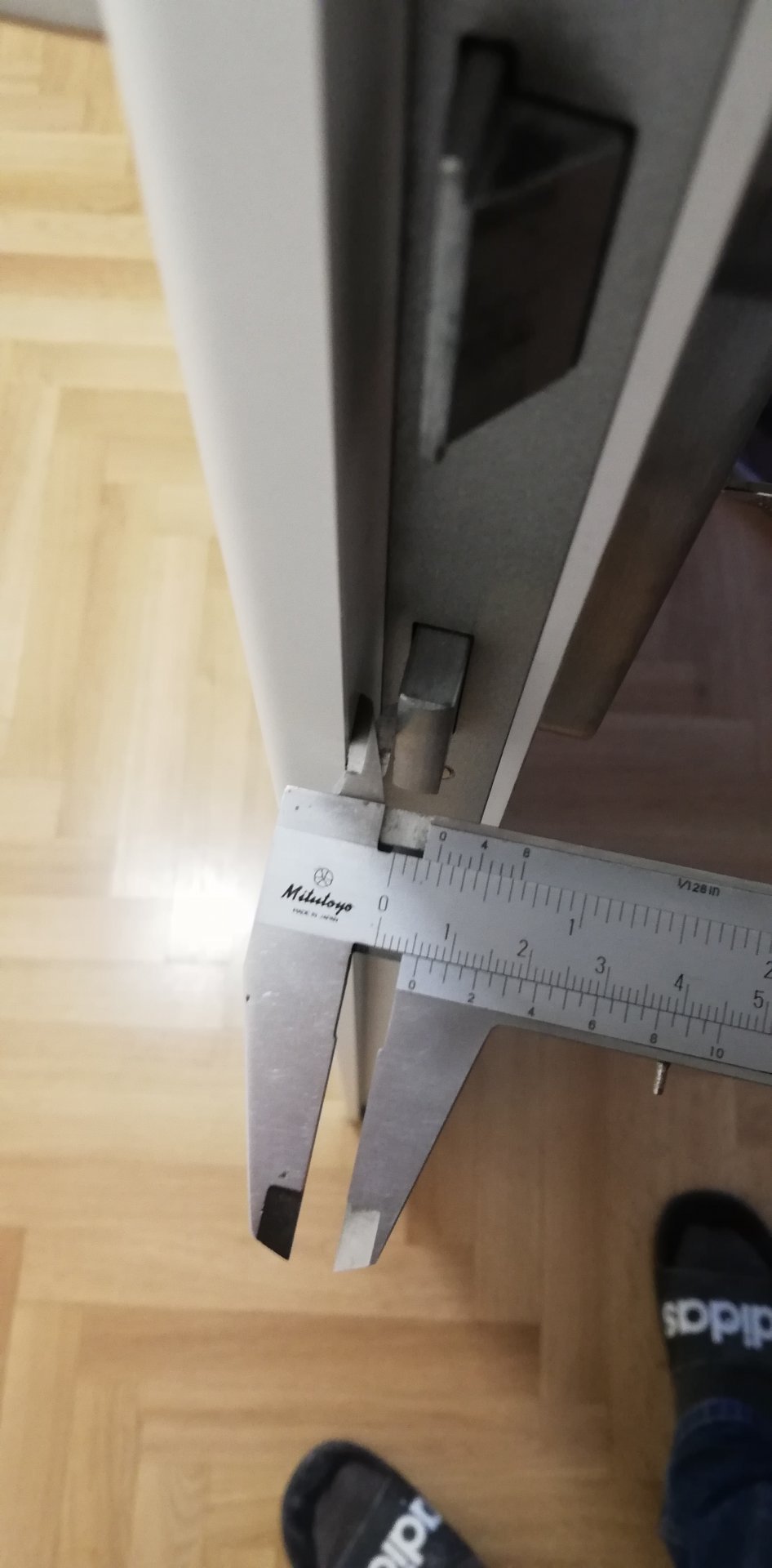

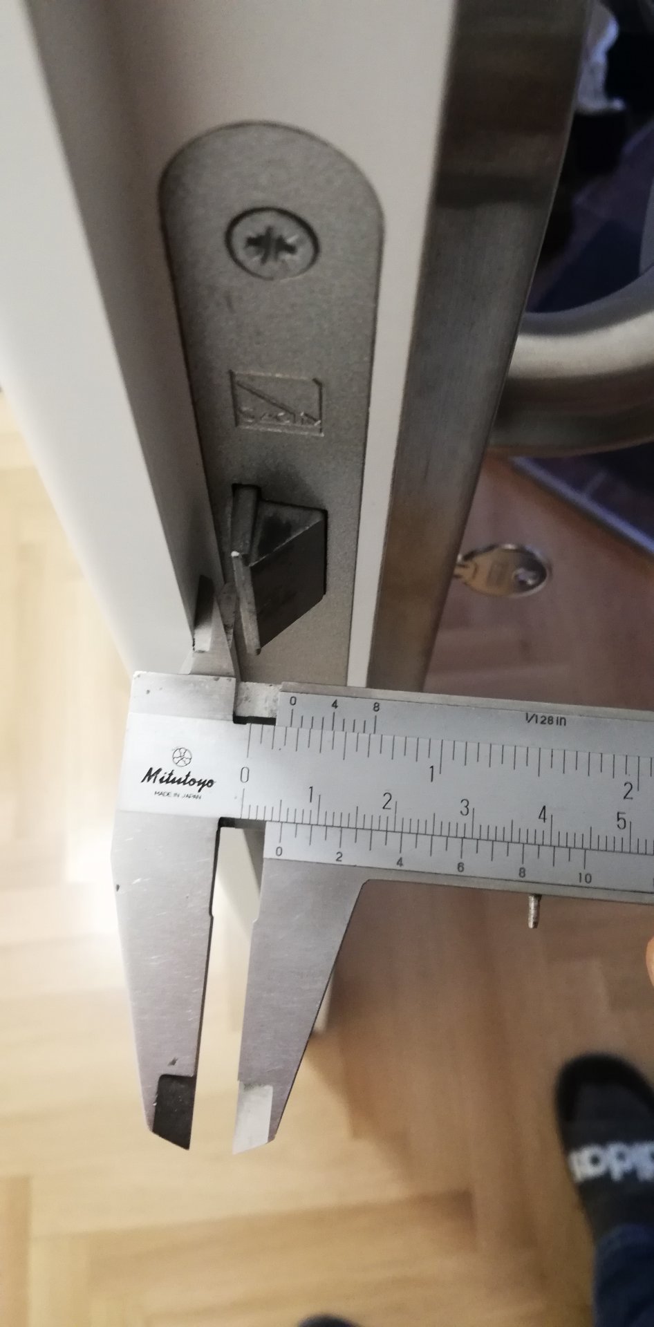

    Die Schublehre ist mir im Weg.
    einmal Schlosseite und einmal Schließblechseite bitte.

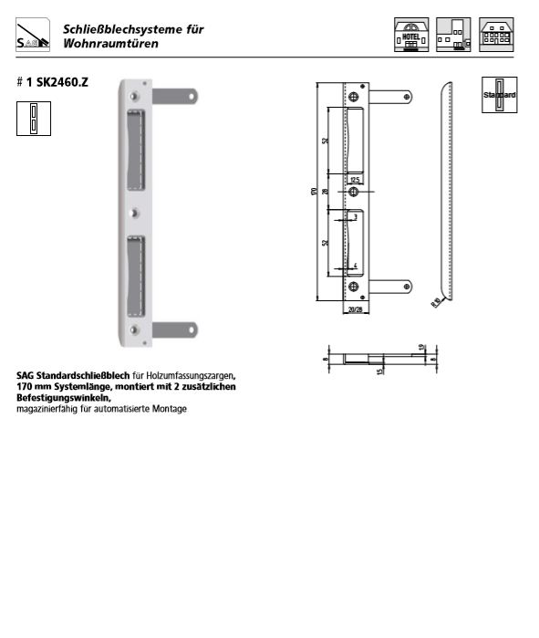

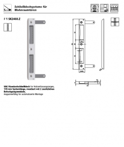

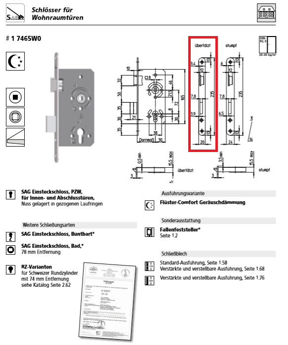

    Es handelt sich wahrscheinlich um ein GU BKS Secury Sicherheits Haustür Schließblech 250x30x25x3mm vorgerichtet für e-öffner Links und ein SAG Einsteckschloß # 1 7465W0. Das laut Katalog für das Einsteckschloß empfohlene Schließblech geht von 3 bis 4 mm. Das ist wahrscheinlich ein nach Montage nachschleifbarer Toleranzbereich.

    Hat er mal versucht den Türöffner ein zu stellen. Der geht noch locker 2 mm nach links. Es muss allerdings geprüft werden ob die Falle dann noch schließt.

    Der steht im jetzigen Zustand bei geschlossener Türe (Tagesfalle) schon fast einen mm nach außen. Wenn man das weiter innen montiert, springt die Türe bei E-Öffner Tagesfalle immer wieder auf, weil die Dichtung zu viel Druck aufbaut.
    Es hilft aber auch nichts, wenn ich mich mit meinen 100 kg gegen die Türe stemme und die Dichtungen zusammendrücke, deswegen geht der Riegel trotzdem nicht rein.
