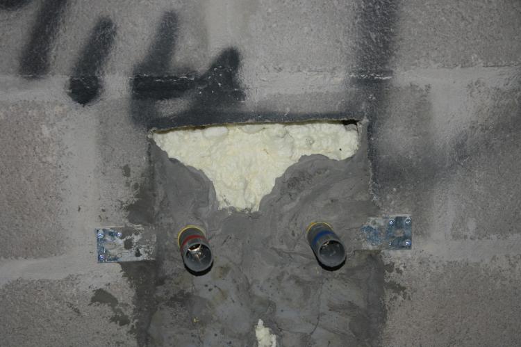

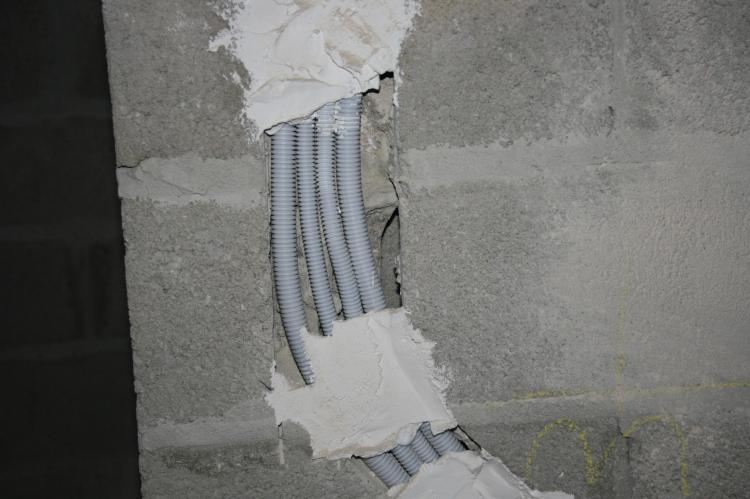

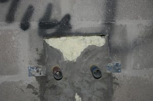

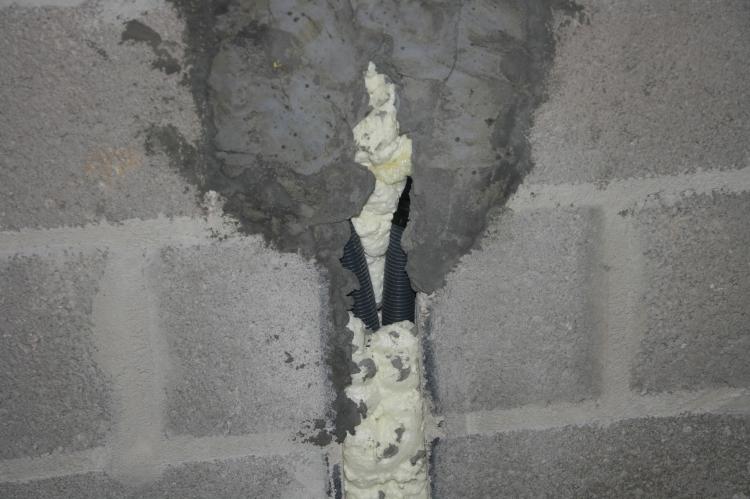

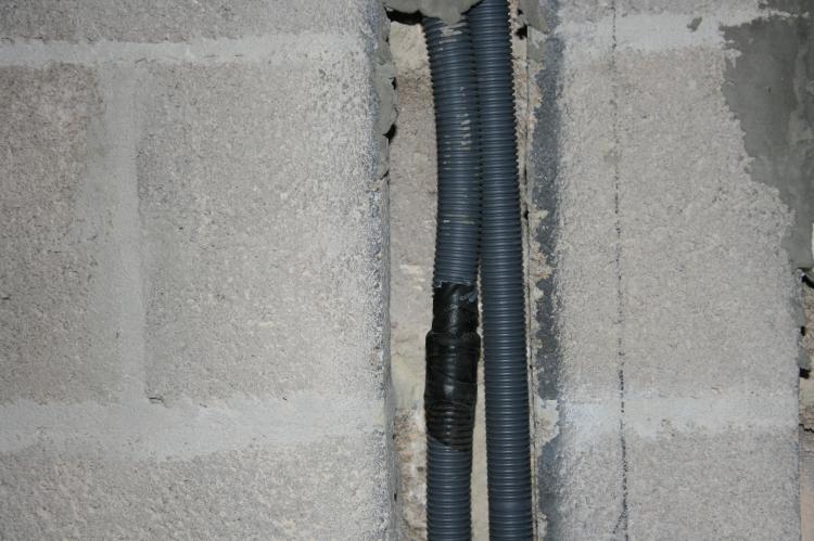

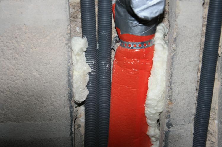

    Hallo.
    Hier ein paar Fotos.
    Hier sehen wir:
    - Wasserleitung
    - Wasserleitung und Abfluss Waschbecken
    - Elektrokabel
    - 2 x Wasserleitung und Abfluss Waschbecken.
    Nun meine Frage:
    Bei den Elektroleitungen , sind verschiedene Schlitze recht tief. Kann ich wie bei den Wasserleitungen , mit Montageschaum hinter den Leitungen auffüllen , damit beim zuspachteln kein Hohlraum entsteht?
    MFG Serge
