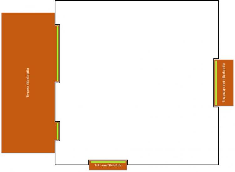

    wir lassen gerade ein Einfamilienhaus bauen und finden irgendwie keine Schlitzrinne für unsere bodentiefen Terrassenelemente mit behindertengerechter Bodenschwelle uns Hauseingangstür. Die breiten Dinger wollen wir nicht. Schlitzrinnen gibt es (http://www.), jedoch haben wir keine richtige Idee, wie wir das Wasser abführen können. Auf einen Revisionskasten an der Trittstufe und im Eingangsbereich möchten wir wenn irgedwie möglich verzichten. Auf der Terrasse hätten wir damit kein Problem. Anbei mal eine Skizze wie das bei uns aussieht.
    Viele Grüße

    Hi, wenn Du die breiten Teile meinst stimmt das vielleicht. Wenn ich aber nur einen dünnen Schlitz sehen möchte, sieht das schon anders aus.
    Dazu kommt, dass der Revisionsschacht natürlich nicht in der Nähe der Schlitzrinne sein soll; sondern sich am besten irgendwo neben der Terrasse befinden soll.
    Und wie komme ich aus den Ecken raus?

    Ich verstehe das Problem nicht, wie schon geschrieben wurde, sind Schlitzrinnen von gängigen Herstellern über den Baustoffhändler zu beziehen. Und es gibt dafür auch passende Revisionskästen.

    Wie du aus den Ecken raus kommst ist doch einfach. Man nehme Rohre und entsprechende Bögen und schon kannst du die Leitung hinlegen wohin du willst.
    Habe selben noch keine Schlitzrinne verbaut sondern nur die „normalen“. Ich könnte mir aber denken das dieser schmale Schlitz durchaus leicht durch Blätter oder sonst was zu verstopfen ist und was daraus entstehen könnte überlasse ich deiner Phantasie. Auch das Reinigen des Kastens könnte etwas umständlicher sein als bei den, wie du es nennst, breiten Dingern.
    Aber eine andere Frage willst du dieses selber machen oder beauftragst du eine Firma damit. Wenn Firma dann soll die sich doch darüber Gedanken machen.

    Sorry, aber das stimmt nicht. Ich habe schon Schlitzrinnen des deutschen Marktführers verbaut, die Schlitze verstopfen nicht mehr als die Schlitze der normalen Roste. Auch die Reinigung ist eigentlich kein Problem, mit einem etwas schärferen schmalen Wasserstrahl kann man sehr gut durch die Schlitze hindurch die Rinne sauber halten. Die Reinigung des Kastens ist auch sehr einfach, der Kasten hat eine übliche Größe und einen aufgesetzten Rahmen, den man passend zum normalen Belag auspflastern kann. Sieht sehr gut aus und ist ein sehr tolles System. Nur der Preis lässt in der Regel normale Bauherren schlucken.
