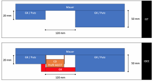

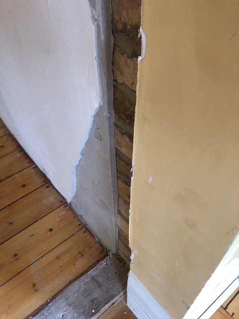

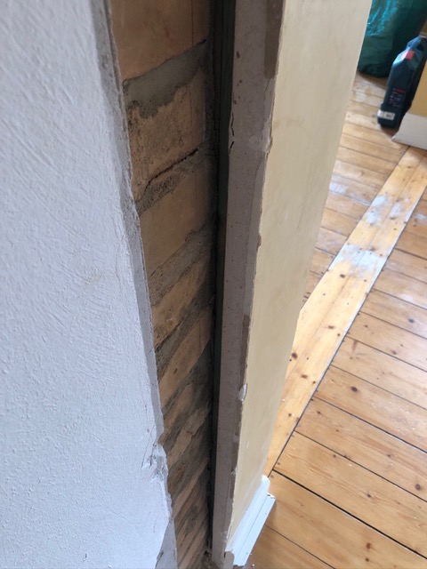

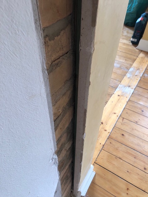

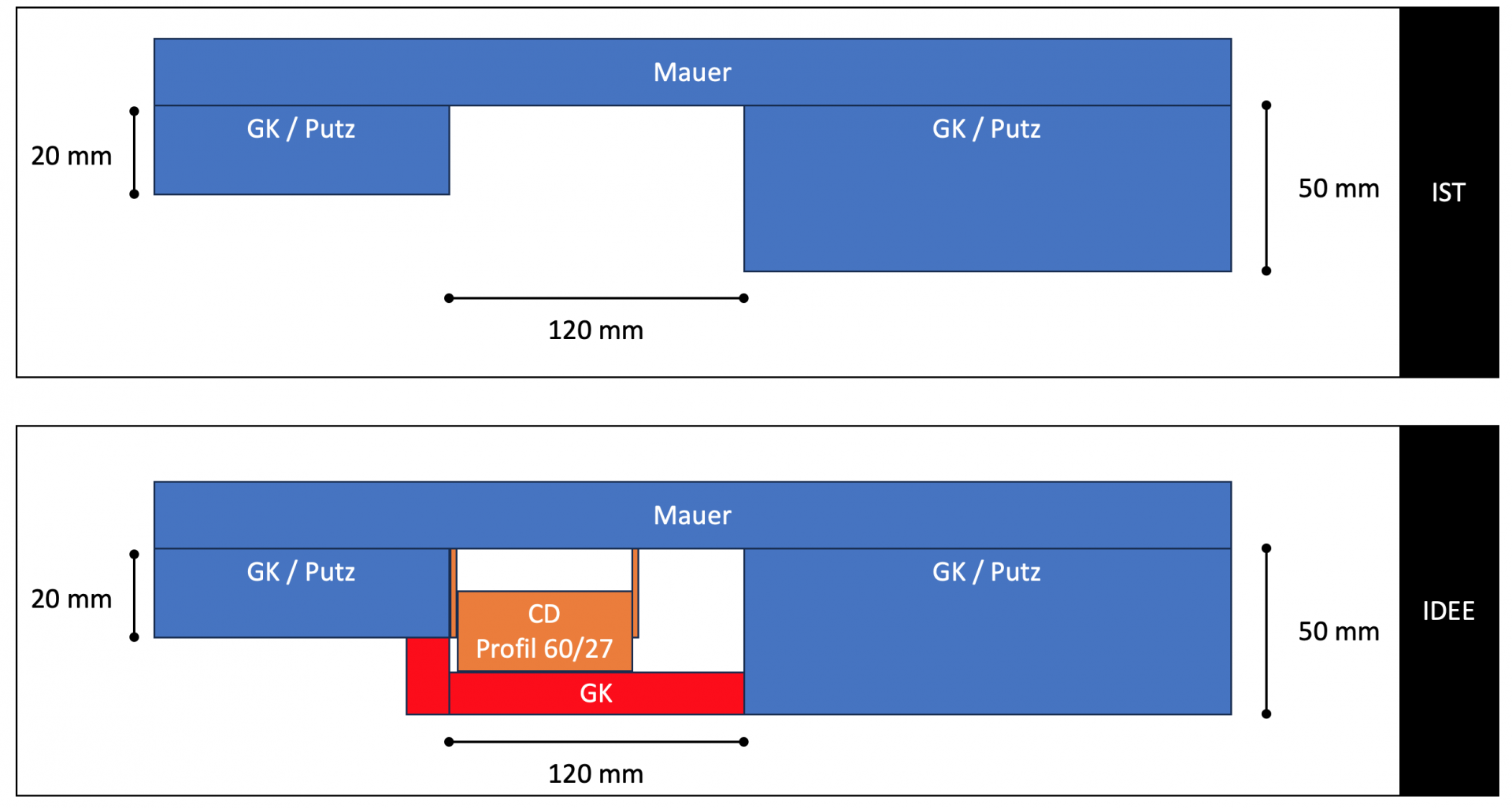

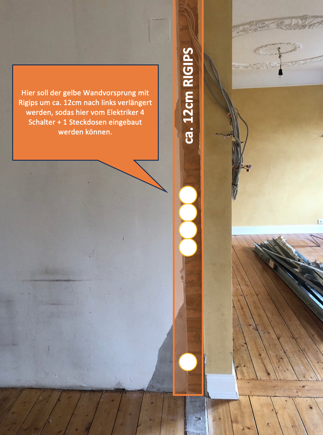

    Nachdem eine Trockenbauwand entfernt wurde, soll die Stelle des alten Wandanschlusses angeglichen werden.

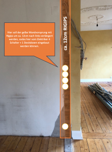

    Ich möchte den durch den Wandvorsprung vorhandenen "Schacht" nutzen um darin 4 Schalter + 1 Steckdose unterzubringen, bin daher auf eine Lösung mit Trockenbau gekommen.
    Herausforderung ist der geringe Bauraum und der unterschiedliche Vorsprung rechts und links des Schachtes.

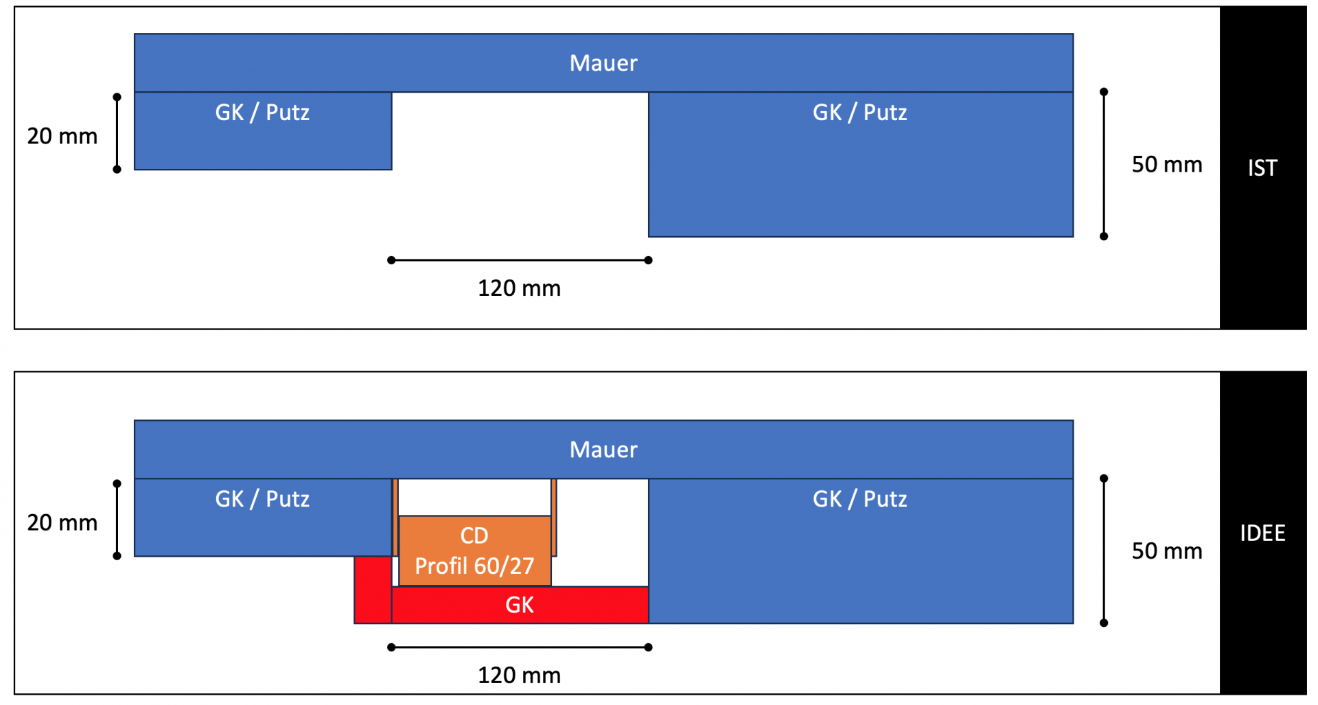

    Was haltet Ihr von der Idee, ein CD-Profil (60/27) mit Direktabhängern an die Wand anzubringen und darauf dann mit einem schmalen GK-Streifen zu beplanken in den ich die Hohlwanddosen einsetzen kann?
    Schwer zu beschreiben, ich hoffe die Fotos/Skizzen sind selbsterklärend :-)
    Freue mich über Rückmeldungen und/oder alternative, kreative Lösungsvorschläge!

    einkleben mit Ansetzgips ist einfacher

    würde sogar ich so machen...:D
    Problem dabei, die linke Wand und das Eck rechts, sind nicht in einer Flucht,
    würde einen L förmigen Kasten hinbauen und da die Steckdosen einbauen

    Danke für die Antworten!
    Dicke der Batzen von 3-4cm wären demnach kein Problem?
    Liesse sich dann ein L-förmiges Formteil denn ebenfalls kleben?

    richtig
    ja

    und die ganzen Dosenlöscher kannst vorher reinschneiden
