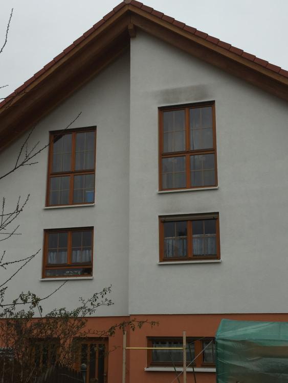

    unser Haus wurde 2010 gebaut. Nun haben wir festgestellt, dass sich auf der Ostseite an einem Fenster ein Schmutzstreifen am Rollladenkasten gebildet hat. An der Ostseite haben wir im DG 2 Fenster. Beides sind Kinderzimmer. Im EG sind auch zwei Fenster Schlafzimmer und Küche.
    Verwunderlich ist, dass nur das Fenster auf der rechten Seite betroffen ist (siehe Foto). Das ist im OG ein Kinderzimmer (erst seit einem Jahr belegt). Im EG am Schlafzimmer beginnt es auch sich zu verfärben.
    Das Haus ist mit einem zweilagigen atmungsaktiven Aussenputz verputzt. Der Oberputz als wasserabweisender durchgefärbter mineralischer Edelputz.
    In einem anderen Thread habe ich erfahren, dass eventuell die Möglichkeit besteht, dass warme Luft aus den Rollladenkästen beim Aufsteigen an den kältesten Stellen der Fassade kondensiert. Das wäre dann die Aussenseite des Rollladenkastens. Wenn dieser Zustand dann über längere Zeit besteht und Verschmutzung hinzukommt, dann bleiben schon mal die Verfärbungen dauerhaft bestehen. Dies aber meist auf der Nordseite, da dort keine Sonne hinkommt. Hier haben wir aber die Ostseite und wir haben den halben Tag direkte Sonneneinstrahlung.
    Wir stellen die Fenster nicht längere Zeit auf Kipp, sondern machen täglich ordnungsgemäss eine Stosslüftung.
    Nun meine Fragen:
    1. Wie entstehen die Verfärbungen
    2. Was können wir dagegen tun
    (Es geht nicht darum, jemanden an den Karren zu fahren, die Gewährleistung ist ja abgelaufen)

    fehlende "Wärmebrücke" Rolladenkasten und dauerhaft gekippte Fenster oder nicht luftdichter Rollladenkasten ...
    Lösung: austreten warmer Luft dauerhaft unterbinden und Fassade reinigen/streichen

    wieder mal interessant zu sehen, dass es immer wieder an der Ostseite der Gebäude in den oberen Geschoßen zu Problemen kommt.
    Meine Erklärung: Hauptwindrichtung West-Ost und thermischer Auftrieb innerhalb des Gebäudes führen dazu, dass die Raumluft vor allem dort ausströmt.

    hab ich schon oft beobachten können: auch bei Kondensat innerhalb von kasten- oder Verbundfenstern sind meißtens die Fenster an der Ostseite, in den oberen Geschoßen betroffen. Allgemein bei Leckagen in der Gebäudehülle...

    Die Hinweise und Comments von Gunther treffen oft den Kern, und ich muss ihm Recht geben, dass hier viele Neuankömmlinge gleich forsch ihr Problemchen einstellen, dabei aber sehr mundfaul agieren und mit technischen Infos hinter dem Berg halten, damit kann das BEF nicht gut umgehen. Günther hätte es trotzdem netter sagen können.
    Wenn du Dauer-Kipp-Lüften als Ursache ausschliessen kannst, würde ich an die Rolladenkästen gehen.
    Die Abbildungen lassen vermuten, dass hier Aufsatzkästen, die aussenseitig ungedämmt sind verbaut sind, und wahrscheinlich sind diese raumseitig revisioniert, auch danach sieht das Bildchen aus.
    Du kannst:
    - klären, ob die Kästen raumseitig einigermaßen luftdicht sind, evt. Klips- oder Laibungsleisten nachrüsten oder wechseln
    - den Revisionsdeckel überdämmen auf der Innenseite, dazu muss der Rolladenlaufraum ca. 3 cm Luft zur Deckelseite haben damit er frei laufen kann.
    - Auskühlung durch Windsog und damit Kondensation ist eher gegeben, wenn der der Auslass-Schlitz größer als notwendig ist, oft sieht man das bei von innen revisionierten Kästen, die Sicherheitsreserven für freien Lauf werden oft sehr großzügig ausgelegt. Der Fachhandel bietet hier Silikon-Kautschukschläuche auf T-Träger, die diesen Schlitz elastisch schliesen - ich habe die Dinger wegen Wespenflug verbaut. Sie lassen sich sauber verarbeiten, man braucht etwas handwerkliches Geschick , und wegen des Acrylatklebers schliesst sich der Einbau im Winter aus.
    Pos. Nebeneffekt Schmutz bleibt am Rolladen innenseitig bei Rechtswicklern aus. Die Hersteller (ich kenne zwei) geben 15000 Hübe als geprüfte Laborsicherheit an. Ich bin damit sehr zufrieden und nein, gibt keine Provision von irgendwo. Billig sind sie *nicht*.
