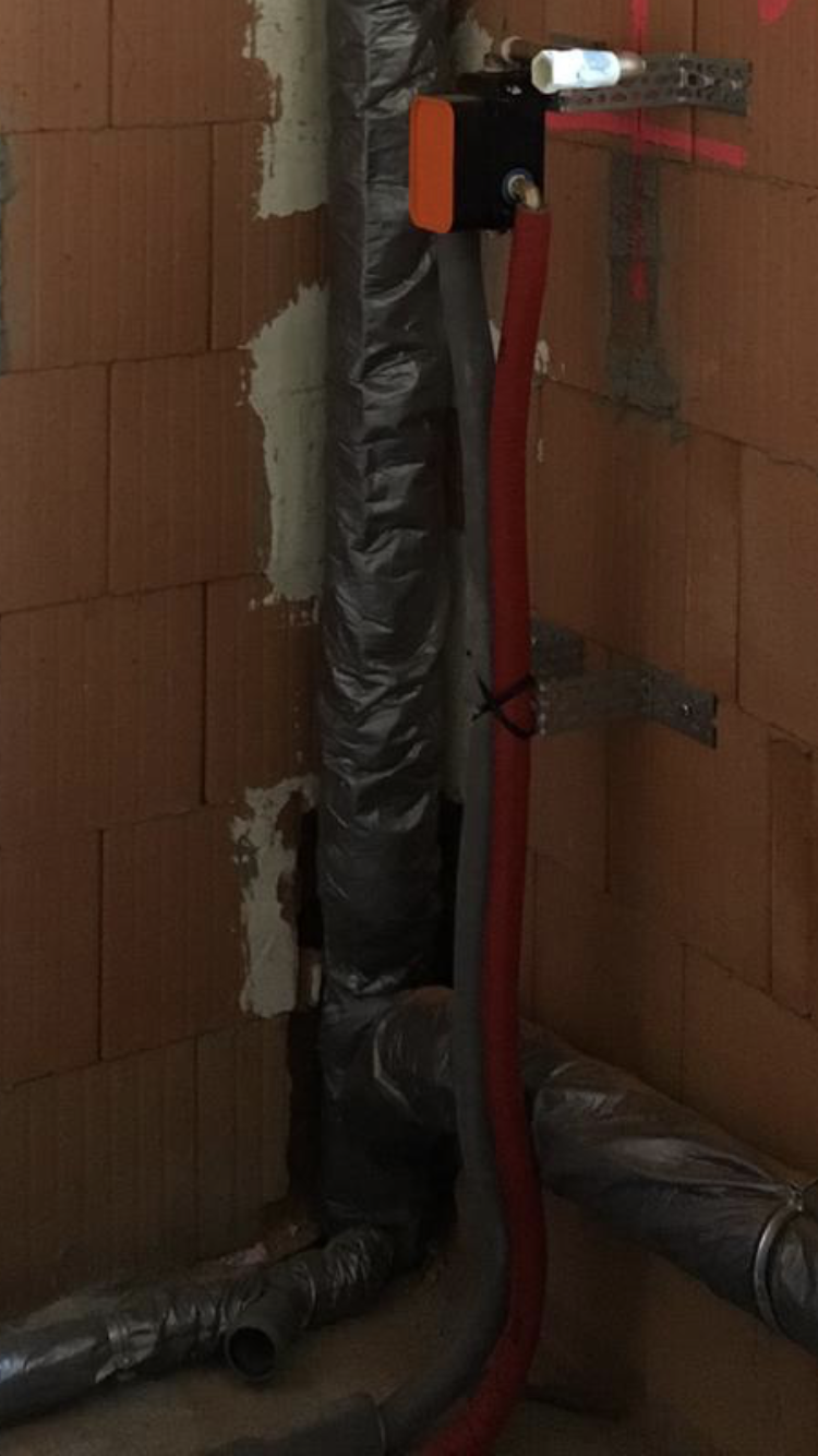

    hallo alle miteinander,
    Wir bauen gerade ein kleines Einfamilienhaus und haben einen Mangel im gästebad.
    Dabei wurde der schmutzwasseranschluss als kg2000 dn 125 rohr anscheinend nicht richtig in der bodenplatte positioniert und nun liegt die rohrmuffe teilweise unter der Außenwand. (Monolithische Bauweise Hohlziegel 36,5) (siehe unterer Rand Foto)
    Damit nun das schmutzwasserfallrohr eingeleitet werden konnte, müssten bis zu 12 cm tief von dem 36,5 Außenwand weggestemmt werden.
    Ich befürchte hier eine schlechtere Dämmerung und vll sogar eine kältebrücke.
    Dieser Mangel ist nunmal jetzt schwer zu beheben, daher denke ich, dass ich hier die Leistung geringer zu vergüten ist.
    Was ist hier die richtige Vorgehensweise, wenn ich den Mangel schriftlich Anzeige?
    Wieviel kann man hier den Preis mindern?
    Ich habe gelesen die Preisminderung bei einem Mangel soll sich an den kosten der Mangelbeseitigung orientieren aber man kann ja schlecht hier die Bodenplatte aufstemmen usw...
    Bin etwas ratlos und hoffe, dass mir hier ein paar erfahrene Experten weiterhelfen können.

    Auf dem Foto sehe ich .... Gar nichts. Das Rohr zu verziehen ist eigentlich eine der leichtesten Übungen. Und ja, man kann auch die Bopla in dem Fall etwas wegnehmen.
    Keine Panik also

    Mir geht es darum, das eigentlich der Pieptonziegel t9 nur auf maximal 3,5 cm geschlitzt werden darf.
    Hier wurde mir jetzt aber 11cm vom aussenmauerwerk/ aussenhülle genommen
