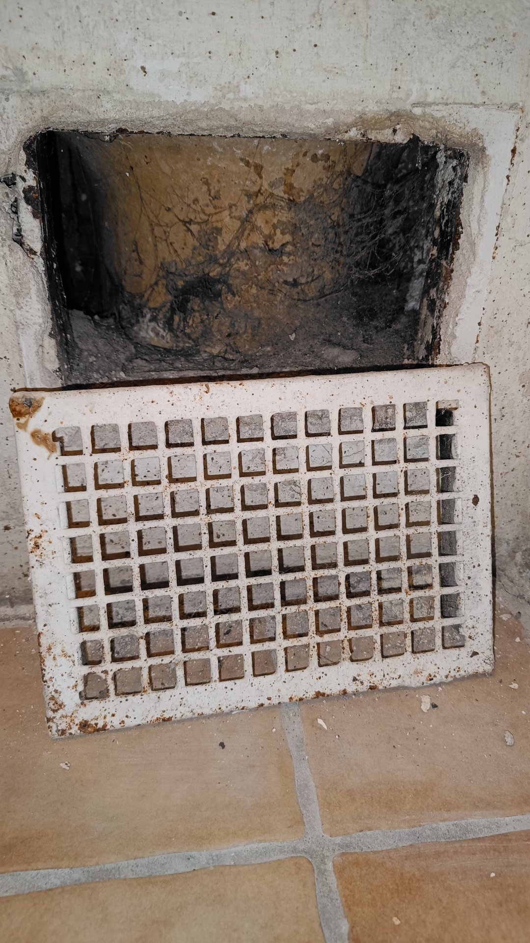

    Hi Leute,
    ich habe im Keller direkt am Kamin-Abgasschacht der Gastherme ganz unten ein Luftgitter.
    Frage 1: wozu ist das gut? Im Kamin verläuft ein geschlossenes Tonrohr, welche Bewandnis hat denn hier das Luftgitter? Das Abgasrohr von außen zu belüften? Kühlung?
    Frage 2: kann ich das zumauern, wenn die Gastherme gegen eine Wärmepumpe getauscht ist? Das alte darüberliegende Loch für die Abgase der Gastherme hab ich deshalb bereits verschlossen, aber das hier kann dann doch auch noch zu, oder?
    Danke und LG

    Ältere Feuerungsanlagen (Kohle, Öl) waren oftmals auf externe Zuluft angewiesen. Es wurde also kalte Außenluft angesaugt und durch den Kessel gejagt.
    Ich empfehle, solche Öffnungen auf beiden seiten zu verschließen, wenn man sie nicht mehr braucht. Niemals Zuschütten oder zumauern, es könnte sich ja eine andere Nutzung ergeben. So flexibel wie sich das aktuell entwickelt, ist ein Schacht, Luftschacht, Rohrschacht oder Kabelschacht immer nützlich.

    Wie würdest du das denn verschließen, wenn nicht zumauern?
    Zumauern heißt in meinem Fall: Styroporplatte rein und beiputzen.

    Genau so. Styropor/EPS einsetzen, verkleben oder verschäumen und dann je nach Ästhetik überputzen und streichen.
    Mit "mauern" meinte ich eine Art der Montage, welche sich nicht mit einem Teppichmesser lösen lässt.
