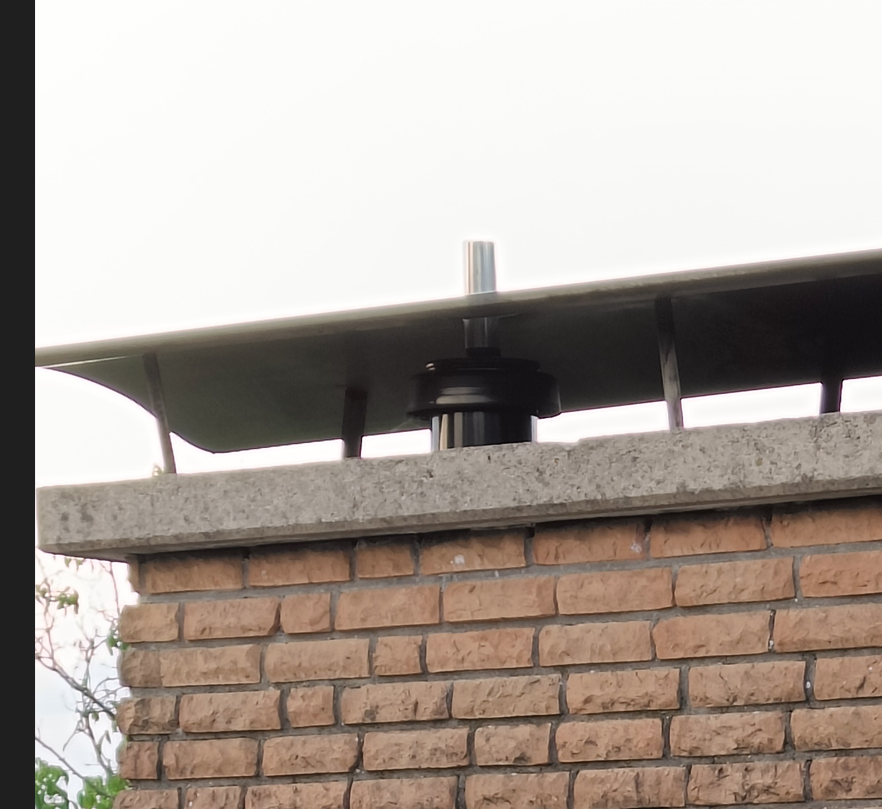

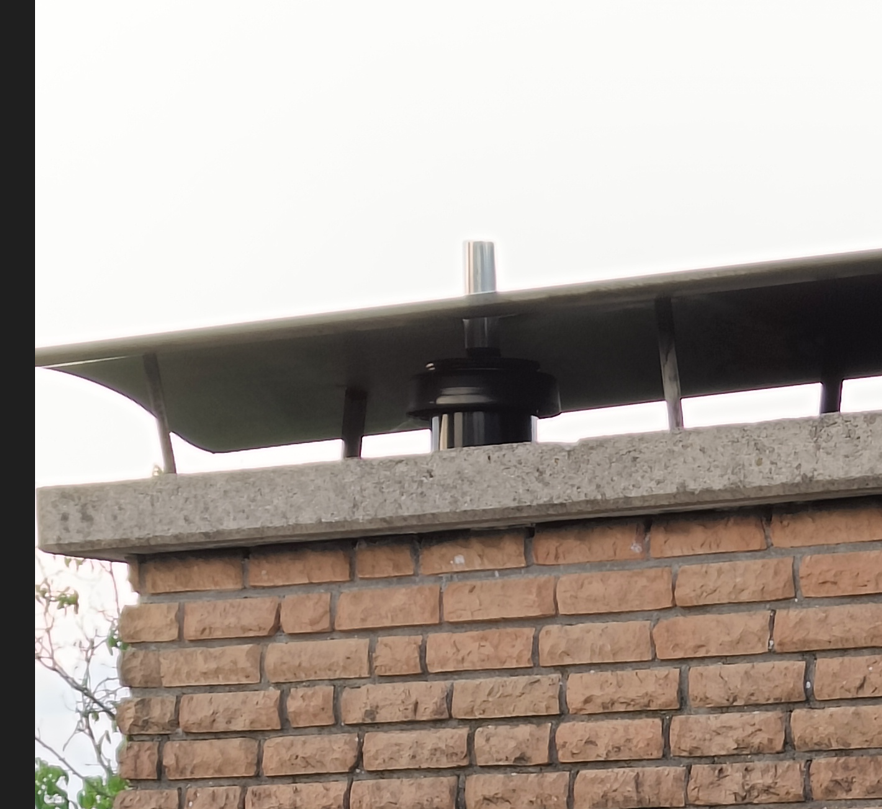

    Hi ihr Experten,
    ich brauche schon länger den alten Abluft-Schornstein der Gastherme nicht mehr.
    Je nach dem wie der Regen fällt regnet es aber rein, und da innenliegend ein Kunststoffrohr verläuft, tropft mir das dann immer in den Heizungskeller rein.
    Habt ihr eine Idee, wie man die Öffnung dort oben wasserdicht verschließen könnte?
    Gibt es da fertige Kappen? Oder muss ich hier was basteln?
    Danke und LG
  2. #2 Gast 85175, 20.07.2023
    Gast 85175
    Gast 85175 Gast
    Das Stückchen Edelstahlrohr sollte leicht zu entfernen sein, das kannst oft einfach herausziehen. Oben drauf auf das Loch dann ein „Flicken“ aus Blech, befestigt mit ein paar Nieten, viel mehr würde ich bei mir zuhause da wohl nicht tun…
