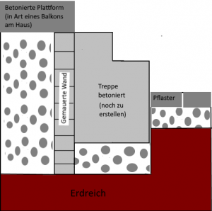

    Hallo Forum,
    ich möchte eine kleine Außentreppe betonieren, ca. 50 cm hoch, 160 breit. Die Erde für das Fundament ist bereits ausgeschachtet und es geht jetzt darum, die frostfreie Schicht einzubauen. In der Regel macht man das wohl mit 0/32 Schotter, damit er sich gut verdichten lässt. Ich habe aber noch eine Menge 16/32 Schotter vorhanden, den ich gerne dafür verwenden würde. Hat jemand Erfahrung damit oder kann mir sagen, ob das ausnahmsweise auch (gut) gehen könnte? Oder sollte ich den 16/32 Schotter mit kleinem Splitt und/oder Sand vermischen, die ich auch beide noch da habe, damit keine Hohlräume bleiben?
    Vielen Dank für Eure Hilfe!

    Wo soll genau der Schotter eingebaut werden? Zwischen Fundamente oder unter der Treppe?
    16/32 ist Frostunempfindlicher

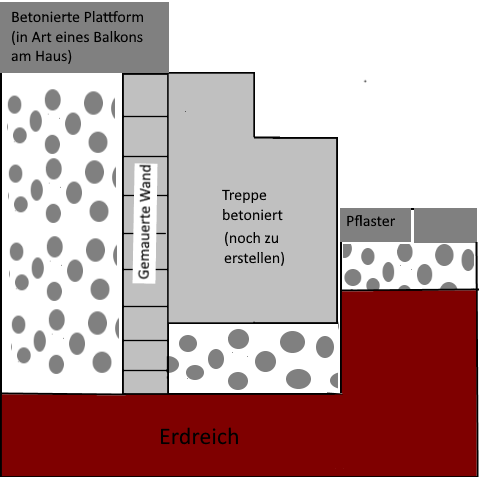

    Hallo Yilmaz, gedacht ist es bisher so: Schotter als unterste Ebene im ausgeschachteten Bereich, ca. 30 cm hoch. Darauf wollte ich direkt die Verschalung für das ganze Werk setzen, in die dann der Beton kommt und quasi Fundament und Treppe in einem ist. Ich habe einmal eine Zeichnung angefertigt, wie alles aussehen soll. Die Treppe soll zur bestehenden Eingangsplattform führen, die wie ein Balkon am Haus hängt (mit der Deckenplatte innen verbunden). Zur Treppe hin ist der Bereich unter der Plattform mit einer Mauer abgetrennt, der Raum dahinter ist mit Schotter verfüllt. Auf der anderen Seite soll sich an die Treppe eine Pflasterfläche anschließen.
    Die Kullern im Bild sind der Schotter, habe ich vergessen zu beschriften. Unter die Pflasterfläche soll dann natürlich 0/32 Schotter kommen, diese wird aber erst erstellt werden, wenn die Treppe einmal fertig ist.
