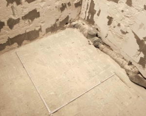

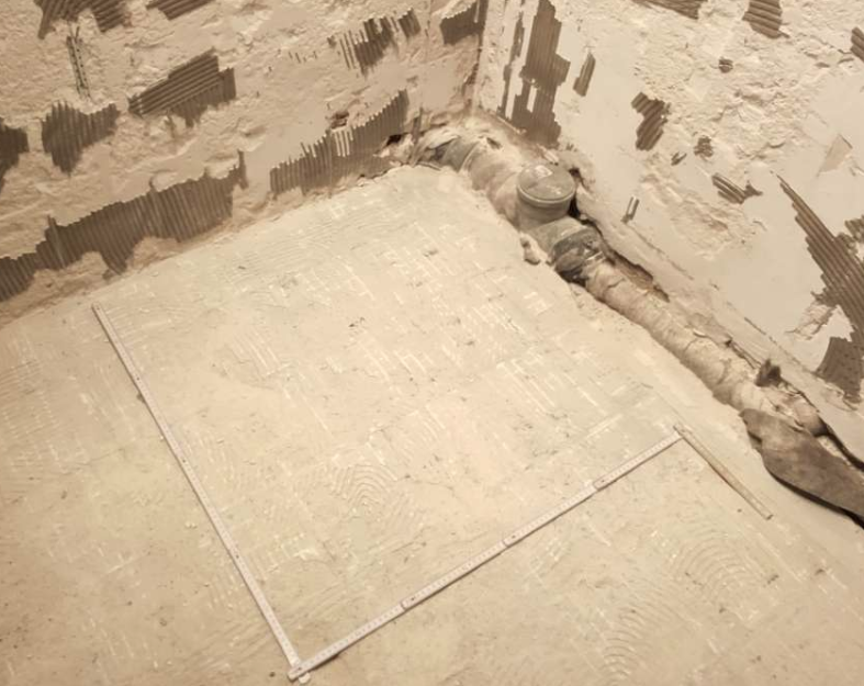

    Guten Abend zusammen,
    aktuell saniere ich mein Badezimmer.
    Mein Wunsch wäre eine Dusche mit möglichst kleiner Stufe (nicht höher als 10cm).
    Es ist aber leider so, dass das Abflussrohr im Vgl. zum Boden recht hoch liegt.
    Das Fallrohr befindet sich in der Ecke, die auf dem Foto zu sehen ist:
    Die Sanitäreinrichtungen wären wie folgt platziert:
    Fallrohr --- Dusche ------ WC ------- Waschbecken
    Eine andere Anordnung ist leider nicht sinnvoll in dem Badezimmer (Dachschräge).

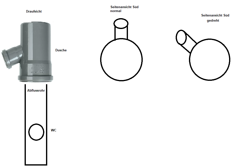

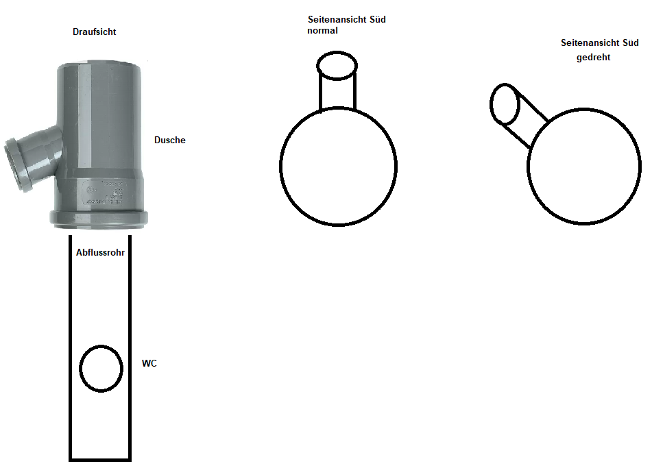

    Besteht die Möglichkeit ein Abflussrohr mit Abzweig schräg zu drehen, um die Höhe des Zulaufs zu reduzieren?
    Ich wäre über jede Idee, mit der ich Zentimeter ohne Pumpe sparen kann dankbar.
    VG
    Mike

    Die Möglichkeit besteht auf jeden Fall. Mir fällt auch kein Grund ein, warum das nicht funktionieren sollte, solange das Wasser immer bergab fließen kann.

    So Lange das Gefälle passt, geht das.

    Ich glaub das mit 10cm kannst du schon mal vergessen. Außer du nimmt eine ganz flache Wanne wo es dann bei kleinsten Verstopfungen schon über den Rand rausrinnt.
    Aber drehen kann man es wobei dabei alles demontiert, die Dichtungen und Rohre mit Vaseline eingeschmiert werden müssen und dann wieder alles im gewünschten Winkel montiert werden soll damits am Schluss auch dicht ist.
    Dann Styropor Wannenträger anpassen usw.
    Nicht vergessen vorher alles mit Flächendichtung dicht zu machen. Auch in den Ecken. Was natürlich bei den Abflussrohren nicht fachgerecht möglich ist, da muss man drüberstreichen und beten. Aber die Wanne drüber hat ja normalerweise auch noch Dichtbänder zur Wand.

    Je nachdem was sich unter dem Rohboden befindet, wäre es vielleicht auch möglich die Rohre neu und tiefer zu verlegen, dann gäbe es auch mehr Möglichkeiten für die Gestaltung der Dusche bis hin zum bodengleichen Ablauf. Eventuell bei darunter liegendem Keller wären die Leitungen auch unter der Decke verlegbar. Kann aufwändig und teuer werden, lohnt sich aber möglicherweise für ein schönes Bad.
    Wenn Du unsicher bist was geht, hole Dir einen fachkundigen Sanitärler ran.
