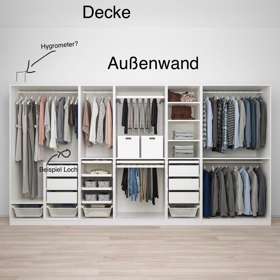

    Guten Abend,
    wir hatten bisher im Schlafzimmer 3 PAX Korpusse stehen (jeder ist 1m breit). Nun haben wir noch einen 4. dazu gekauft. Jetzt ist die Wand sozusagen komplett mit dem Pax Schrank ausgefüllt (nur von der Breite, nicht von der Höhe her). Links und rechts sind nur noch ca. Jeweils 2cm Platz.
    Der Schrank steht leider an einer Außenwand. Durch die Fußleisten ist ca. 1,5-2cm Platz zwischen Wand und Schrank.
    Ich wollte sie gerne noch etwas weiter nach vorne schieben, allerdings sind die 3 bestehenden miteinander fest gemacht und ließen sich so schwer verschieben, ohne wieder alles auszubauen. Deshalb haben mein Freund & Vater nun einfach auf gleicher Höhe den 4. aufgebaut & dazu gestellt.
    Wir haben in jeden Korpus unten ca. 2-4 Löcher in die Rückwand gebohrt (sieht man eh nicht), denkt ihr, dass das reicht?

    Mein Vater hat gestern sporadisch hier und da in jeden Korpus 2-4 Löcher in die Rückwand gemacht, mit einer Lochsäge. Ich hätte gerne noch mehr gehabt aber mir wurde die ganze Zeit gesagt ich übertreibe und das reicht :D
    Die Löcher sind nicht ganz unten & in den Außenecken, sondern mittig/unten. Und jeweils oben in den Ecken der Korpusse (links und rechts) sind schon zwei kleine Löcher von Anfang an gewesen.
    Tapeziert sind die Wände nicht, womit sie gestrichen wurden weiß ich allerdings nicht.
    dann werde ich mir definitiv mal so ein Messgerät zulegen. Wäre es dann rein theoretisch möglich, das Messgerät durch die kleinen Löcher an der Rückwand zu halten um an den genauen Punkt zu kommen? Weil wenn ich über dem Schrank an der Außenwand messe ist es Evtl. Nicht ganz aussagekräftig, oder? Die Luftfeuchtigkeit zeigt das Infrarotmessgerät aber nicht an, oder?
    D.h. Ich nehme die LF die das Hygrometer zeigt als Maßstab und gucke dann, welche Temperatur das Infrarotmessgerät an der Außenwand zeigt?
    das Hygrometer wär also nicht aussagekräftig, wenn ich es hinten durch auf den Schrank drauf stelle?
    ich hab mal ein Musterbild von einem PAX aus dem Internet genommen und dort eingezeichnet was ich meinte IMG_6410.jpeg

    mhm. Dann sollte ich mir also evtl. Ein kleines Mini Hygrometer kaufen & das zwischen Schrank und ecke an der Außenwand quetschen und das dann z.b. morgens nach dem aufstehen mal raus holen zum kontrollieren?
    Muss ich mal gucken ob das passt. ob ich da überhaupt ran komme. Ich bezweifle es ehrlich gesagt dass ich da mit den Fingern so hin komme
