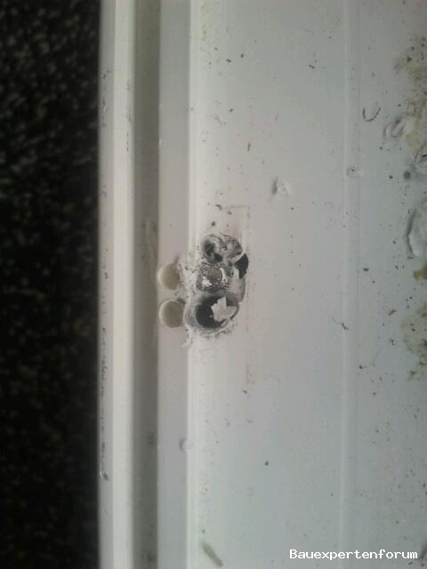

    wir haben ein Reihenhaus vom Bauträger gekauft das Anfang August an uns übergeben wurde (Abnahme). Unter Anderem wurde im Mängelprotokoll festgehalten, dass die Schrauben in den Fensterbeschlägen komplett ausgetauscht werden sollen. Grund ist, dass die Schrauben einen Produktionsfehler haben und brechen. Das ist auch schon an einigen Fenstern passiert, leider hängt der gebrochene Teil noch im Fensterrahmen.
    Bei der Abnahme hat uns der Bauträger zugesichert, dass die Reste herausgebohrt werden damit sie nicht anfangen zu rosten. Jetzt war von der Fensterfirma ein Monteur da und hat einfach neben den gebrochenen Resten neu gebohrt. Auf den Hinweis hin dass die gebrochenen Reste entfernt werden müssen hat er gesagt dass dies nicht machbar ist. Er hat es trotzdem versucht aber nicht geschafft.
    Hier ein Bild von einer gebrochenen Schraube im Rahmen und den Ausbohrversuchen:
    Die Aktion wurde dann abgebrochen. Der Bauleiter hat uns jetzt mitgeteilt, dass die gebrochenen Schrauben nicht wie besprochen entfernt werden sondern nur ein Lackschutz auf die entsprechenden Stellen kommen wird. Die Beschläge werden dann mit neuen Schrauben daneben montiert.
    Ist das eine anerkannte, dauerhafte und richtige Lösung für dieses Problem? Wir möchten nicht, dass die gebrochenen Schraubenreste irgendwann anfangen zu rosten und das Rostwasser an der Fassade herunterläuft ...

    Welchen Kernduchmesser haben die Schrauben?
    Schraubenausdreher wurden bereits erfunden. Vermutlich hat der Fernsterlandwirt davon aber noch nichts gehört. Das sieht ja übelst aus!

    Die in dem Bild dargestellten Schrauben bekommt man/frau nicht mehr heraus. (auch ein "Fensterlandwirt" mit "Schraubenausdreher" nicht)
    Und da diese in der Regel nicht rostend sind läuft auch kein "Rostwasser die Fassade herunter"
    @mrFbn
    Außerdem, den Weg den das Wasser (welches Wasser und woher?) nehmen müsste um von der Beschlagebene an die Fassade zu gelangen, beschreiben Sie bitte mal näher!
    Mal wieder ein schönes Makrofoto in dem der Schaden größer aussieht als er in Wirklichkeit ist...
    @ Julius
    den "bereits erfundenen Schraubenausdreher" für abgebrochene Schrauben dieser Art sähe ich mal gern.

    Funktioniert nicht
    bei Fensterbau- bzw. Spax- Schrauben ganz einfach mangels Masse.

    ...haste auch noch den (un-)passenden Bohrer, mit dem man in eine gehärtete Schraube ein Loch bekommt....:biggthumpup:

    Was sollte man denn tun wenn die Schrauben nicht mehr entfernt werden koennen?
    Die Regel trifft hier leider nicht zu. Die Schrauben rosten bereits an anderen Stellen. Die Fensterrahmen haben Oeffnungen nach Aussen an denen eingetretenes Wasser (woher auch immer) nach Aussen hin ablaufen soll. D.h. wenn die Schrauben rosten laeuft Rostwasser die Fassade herunter.
    Ich kann auch gerne weitere Fotos aus der Ferne erstellen nur sieht man da die gebrochenen Schrauben nicht.
    Bin gespannt auf hilfreiche Ideen!

    auf dem Bild sieht man ja leider nicht viel.
    Handelt es sich hier um Holzfenster oder Kunststoff-Fenster?
    Und überhaupt über wie viele abgebrochene Schrauben reden wir hier eigentlich?

    das was man auf dem Bild sieht ist der Kunststoffrahmen des Fensters in dem die Schraube (das silberne in der Mitte) zu sehen ist.
    Das Haus hat ca. 10 Fenster/Türen mit jeweils ca. 6 Beschlägen macht also insgesamt 60 Schrauben. Davon sind im Moment ca. 10 gebrochen.

    ...man kann theoretisch die Schraube ausfräsen. Mittels eines Hohlfräsers, Bei abgebrochenen Stehbolzen (Automotor o.ä.) geht das gut. Der Hohlfräser ist nur knapp grösser als der Stehbolzen und in das Loch wird dann ein neues Gewinde geschnitten.
    Ob das hier praktikabel ist ...ich weiß es nicht.
    Zum einen ist der Aufwand hoch, die Schraube recht klein und der Stahlrahmen im Fenster härter als ein Zylinderkopf zB.
    Zum anderen reicht die Materialdicke nicht für ein Gewinde. Vielleicht könnte man es mit einer Gewindeniete hinkriegen....
