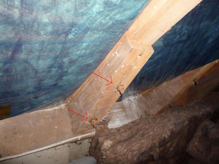

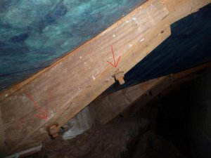

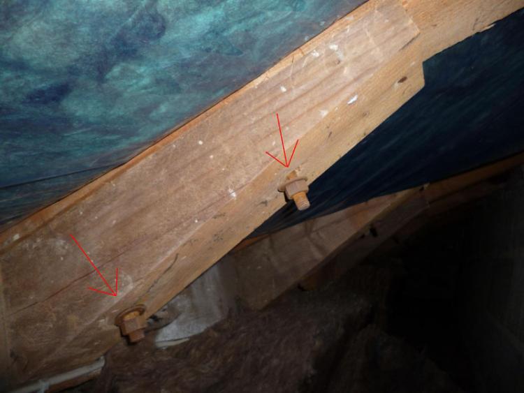

    Hallo Leute,
    an einem in 2012 sanierten Dach ist mir im Dachstuhl folgendes aufgefallen:
    Die Muttern für die Befestigung der Knaggen (hoffe ist die richtige Bezeichnung) sind alle lose, diese kann ich mir der Hand hin und her drehen.
    Müssen diese Verbindungen Spiel haben? Denke wohl kaum...
    Was ist zu tun, alle Muttern mit Schraubensicherungsmittel festziehen?
    Vielen Dank
    PS Dachstuhl ist von 1974, bis jetzt unverändert. 2012 wurde vom Fachbetrieb Konterlattung, Folie und neue Betondachsteine aufgebracht. Dachstuhl blieb unberührt.

    So rostig, wie die Bolzen sind, glaube ich nicht, dass Du die Muttern noch drehen kannst. Bestenfalls drehst Du den gesamten Bolzen im Loch.
    Nachziehen geht nicht mehr (ohne das Dach wieder anzufassen).
    Ich würds so lassen!

    Also die Muttern kann ich ohne weiteres mit zwei Fingern drehen (komischerweise). Von festgerostet kann keine Rede sein.
    Ich könnte die Muttern also problemlos festziehen, ggf. mit Schraubenkleber fixieren. Die Frage ist, ob sie fest sein müssen, oder gerade jetzt Winter Spiel haben SOLLEN?

    Die Bolzen im Dachtragwerk sollten nicht mit Schraubenkleber fixiert werden. Holz arbeitet. Genau wie bei alten Fachwerkhäusern wo die Holznägel ab und an nachgesetzt werden müssen, müssen bei einem heutigen Dachstuhl ab und an die Bolzen nachgezogen werden.

    Gut, habe ich mir schon gedacht.
    Wenn man die Ausmaße bedenkt, muss etwas Spiel vorhanden sein.
    Was meinst du, jetzt Winter leicht anziehen und fertig, oder bis zum Sommer warten?

    Nein, nicht wieder lösen. Einmal anziehen und gut. Früher wurde gerne relativ frisches Holz verbaut, das schwindet natürlich mit der Zeit

    Gut, lösen wollte ich ohnehin nichts.
    Alles klar, werde die Muttern anziehen und fertig.
    Denke mir auch das sich das Holz nach nunmehr 40 Jahren "beruhigt" haben sollte.
