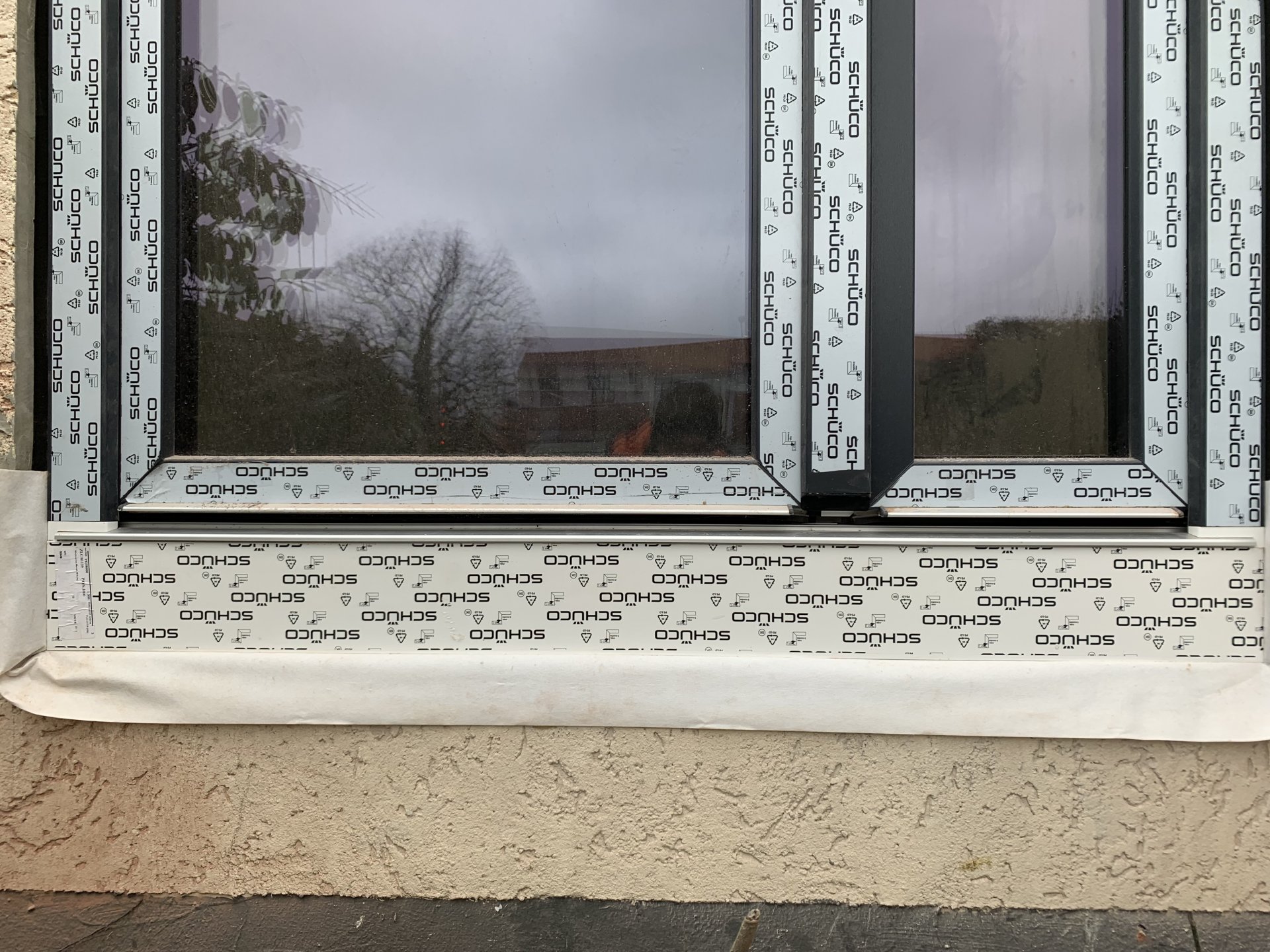

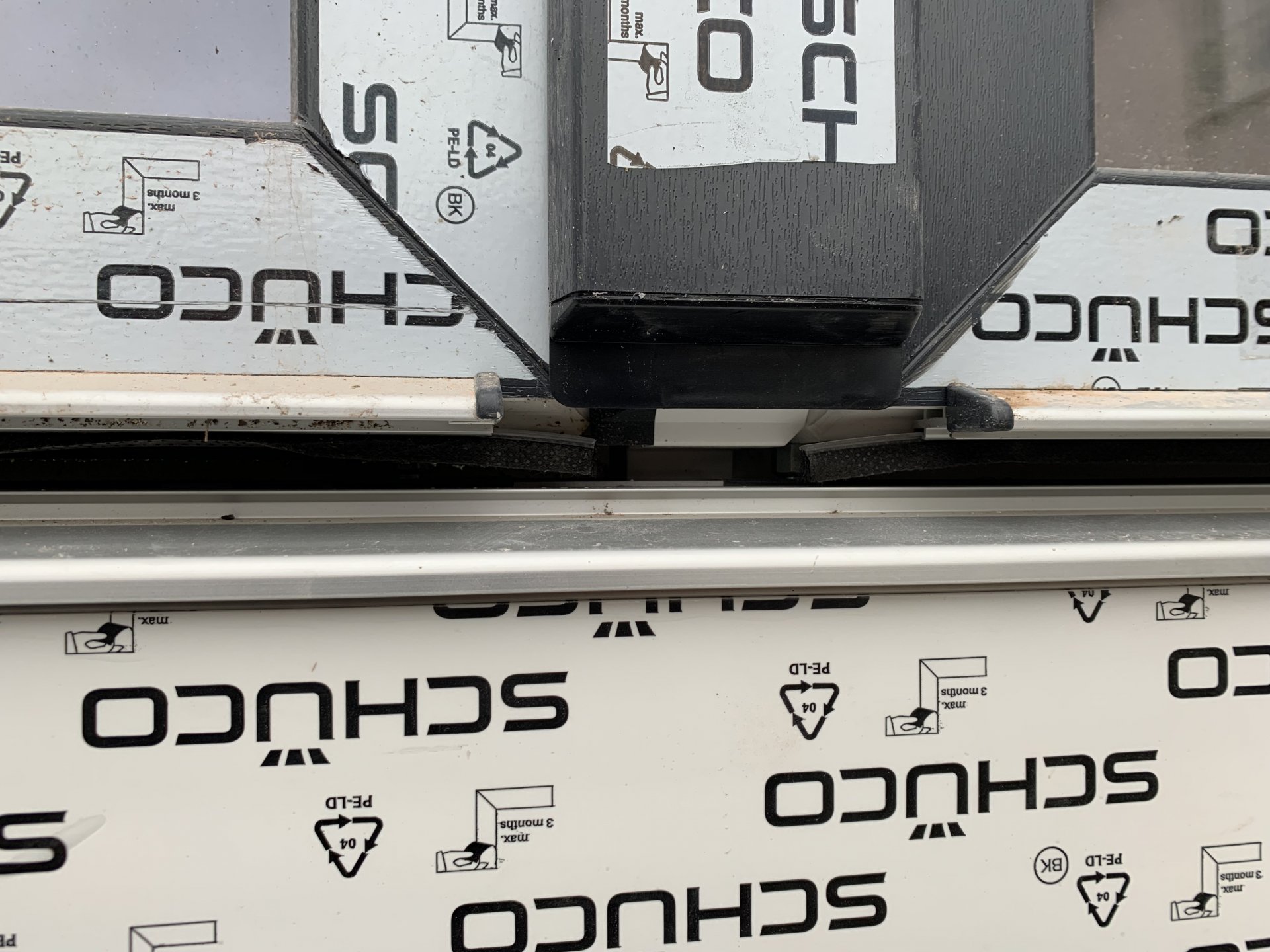

    ich saniere ein Haus aus den 60igern. Unter anderem werden hierbei die Fenster ersetzt.
    Hierzu habe ich über einen Handwerker in Deutschland Fenster von der Firma Pagen aus Polen bestellt. Es handelt sich hierbei um Schüco Living 82 mit Winkhaus-Beschlägen.
    Leider gab es bei der Lieferung schon diverse Probleme, sodass ich den Einbau mit einem Freund übernommen habe. Dies lief soweit auch problemlos.

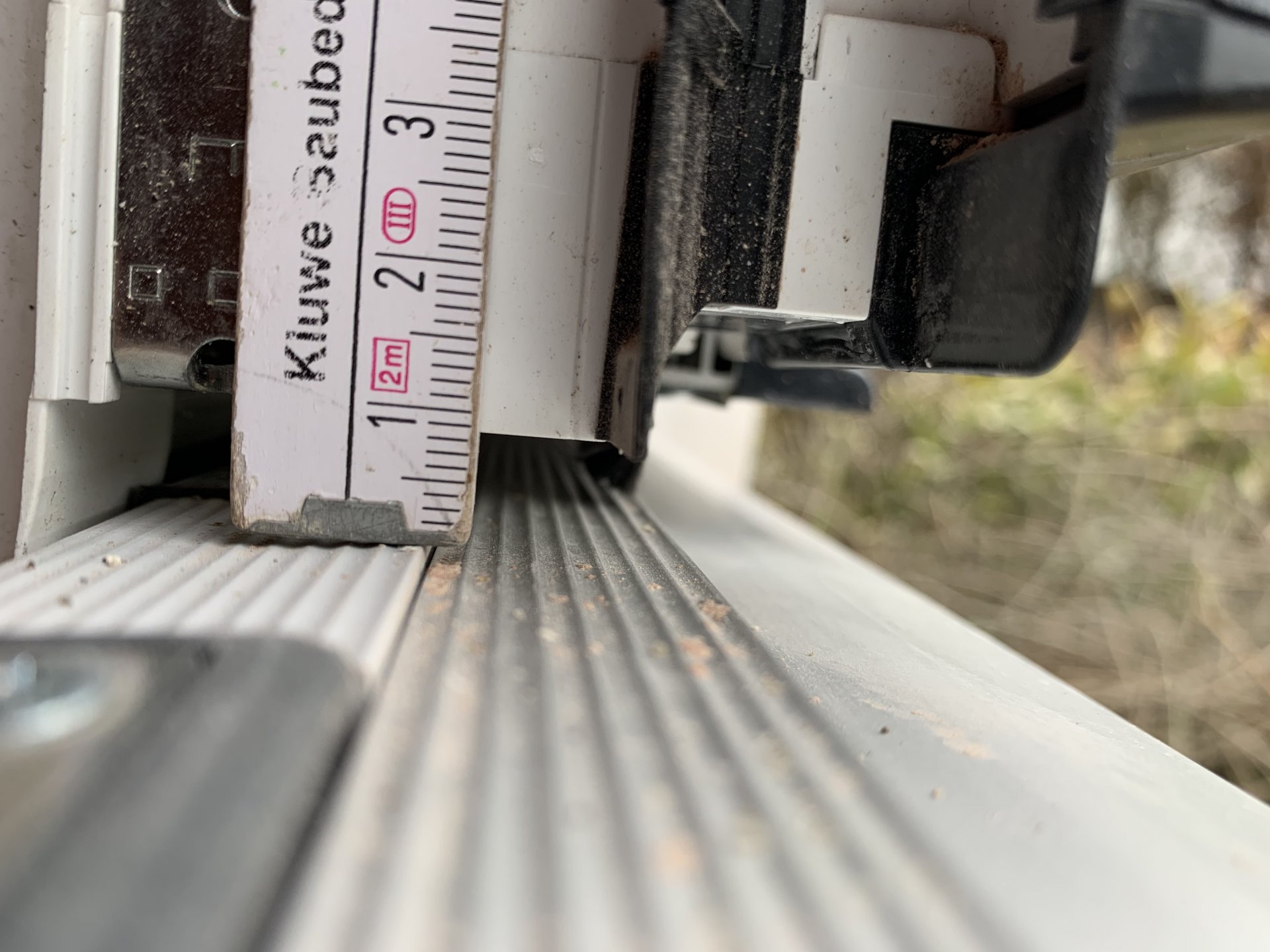

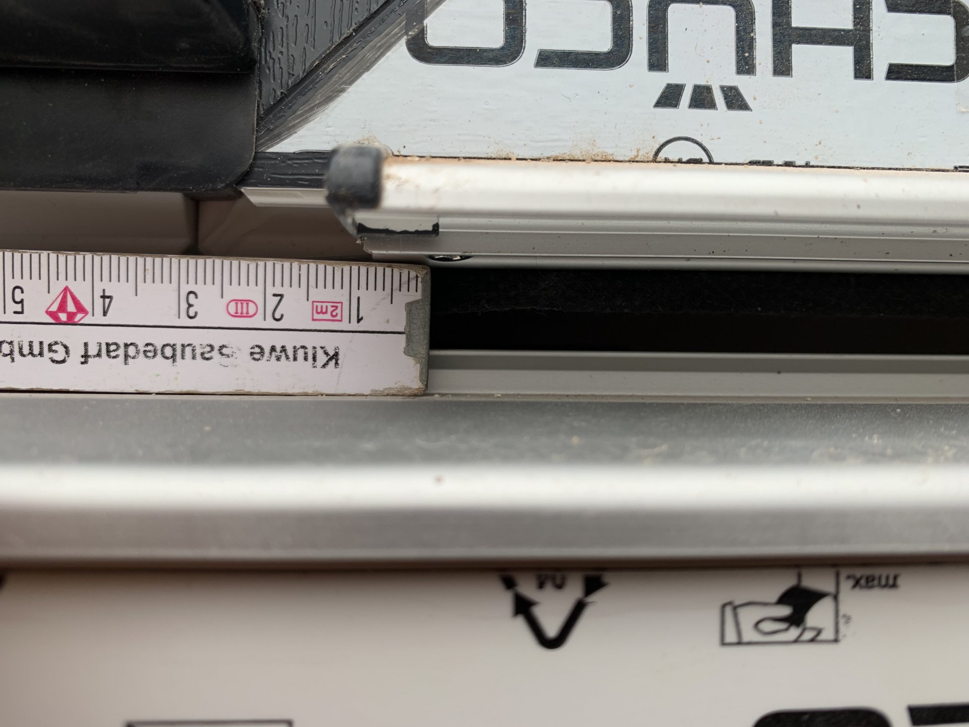

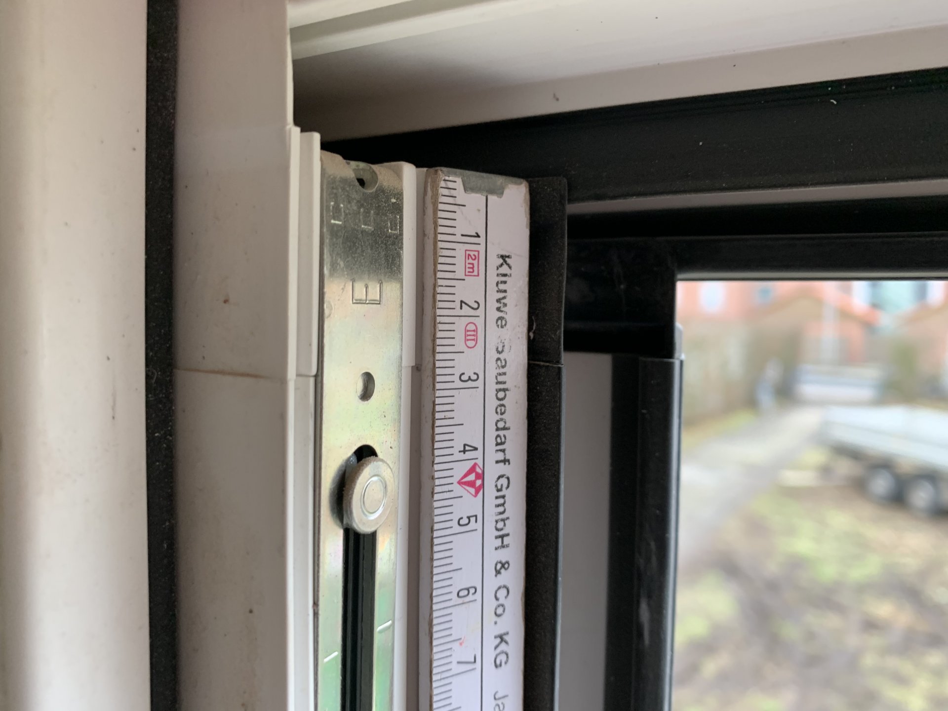

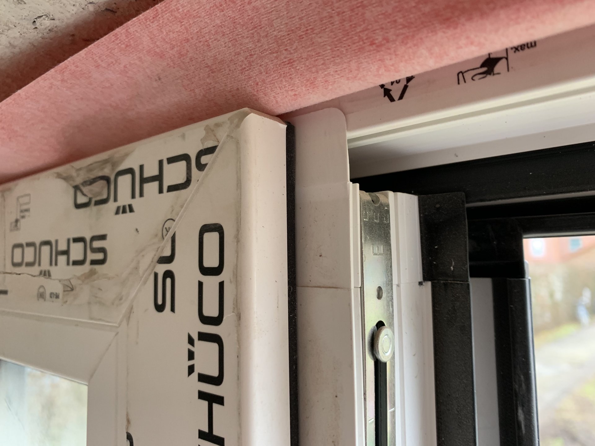

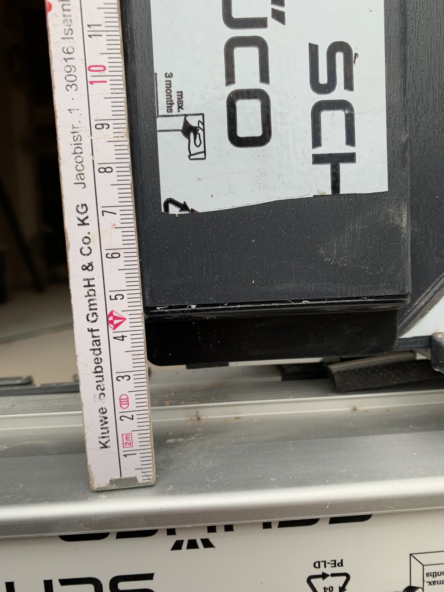

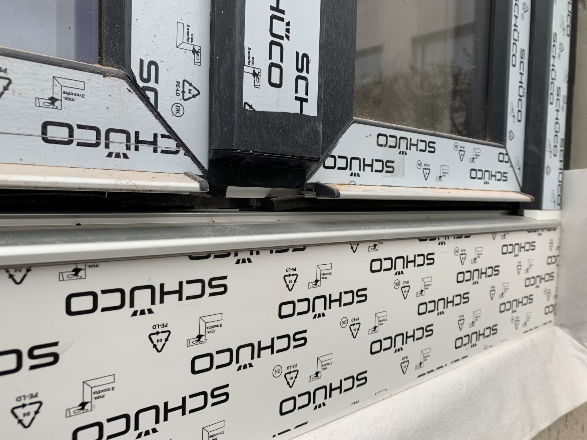

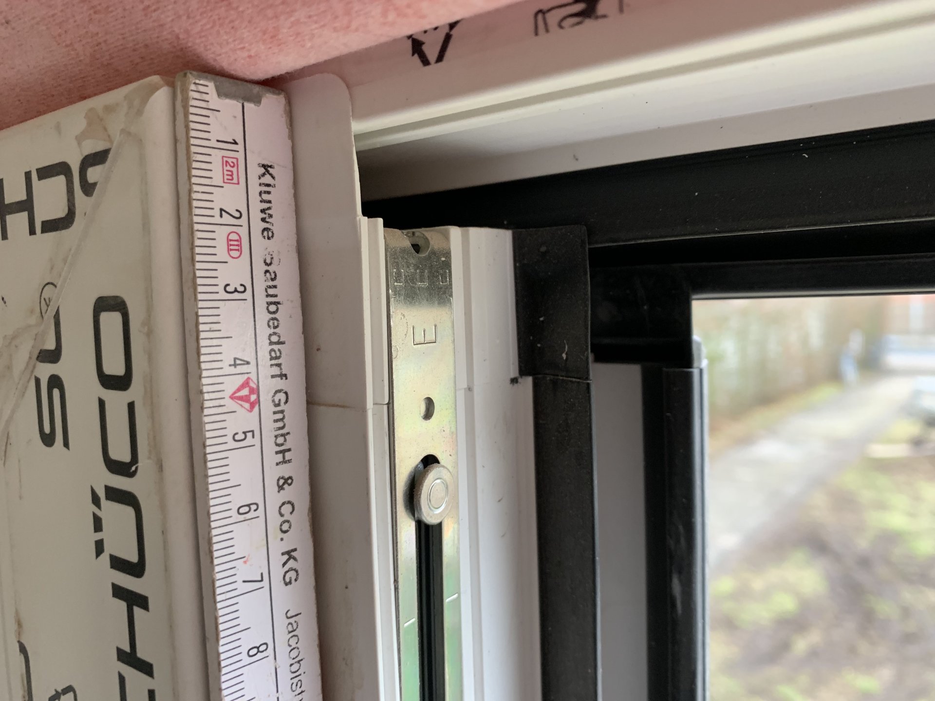

    Das Problem ist jetzt, dass die Fensterflügel zu kurz sein zu scheinen. Man kann von außen bis zur inneren Dichtung durchschauen. Oben sieht alles gut aus, so dass auch nichts mehr korrigiert werden kann.
    Außerdem fällt auf, dass die Wetterschutzleiste in der Mitte unterbrochen ist und der angedeutete Stulp unten ausgesperrt wurde (Es handelt sich hier um 2-flüglige Fenster ohne Stulp). Hier ist mir unklar, wie das hätte aussehen müssen, so kann ich mir das jedoch nicht als gewollt vorstellen.
    Was ich finden konnte, so hätte der Spalt zwischen Unterkante Fensterflügel und Oberkante Schwelle 4,5mm sein sollen, hier sind wir locker bei dem doppelten.
    Ich werde den Lieferanten am Freitag damit konfrontieren, würde vorab aber gerne schon mal eine Meinung haben.
    Danke und Viele Grüße
