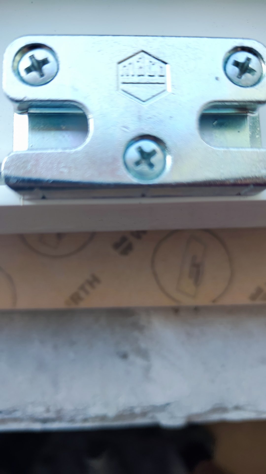

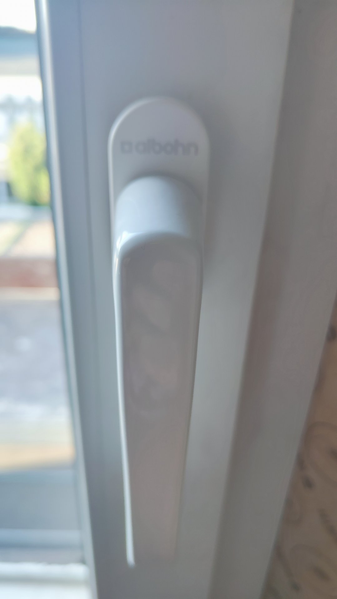

    hoffentlich kann mir hier jemand helfen. Durch einen Umbau muss in unserem Haus ein Fenster ausgetauscht werden. Um einheitlich zu sein, haben wir bei unserem Fensterbauer ein Schüco Fenster (selbes Modell wie die anderen) bestellt.
    Heute wurde geliefert und eingebaut, dabei musste ich dann feststellen, dass auf dem Fenstergriff nicht Schüco sondern al bohn steht. Auf Rückfrage wurde meiner Frau gesagt, dass das Fenster schon von Schüco sei, man nur einen Griff von al bohn verwendet hat. Allerdings sieht das Fenster auch leicht anders aus.
    2 Fragen:
    - wie glaubwürdig ist die Aussage, dass ein Schüco Fenster al bohn Griffe hat?
    - wie habe ich al bohn qualitativ in Vergleich zu Schüco einzuwerten?
    Das Fenster ist das einzige in den Raum und im 2. OG, so dass ich ja nicht pingelig sein will, aber irgendwie habe ich ein dummes Gefühl bei der Sache und bin ziemlich verunsichert. Auf dem Griff steht al bohn, am Beschlag maco und im Rahmen Fenster Hai?

    Sehr glaubwürdig. Der Griff hat nichts mit dem Fensterprofil zu tun. Hast ja auch Maco Beschläge und nicht Schüco. Das könnte / sollte eigentlich auch in Deinem Angebot stehen.
    Ist halt ein Griff. Macht die nächsten 30 Jahre das, was ein Griff mit eingeprägtem Schüco auch macht. Da gibt es keine echten Qualitätsunterschiede.

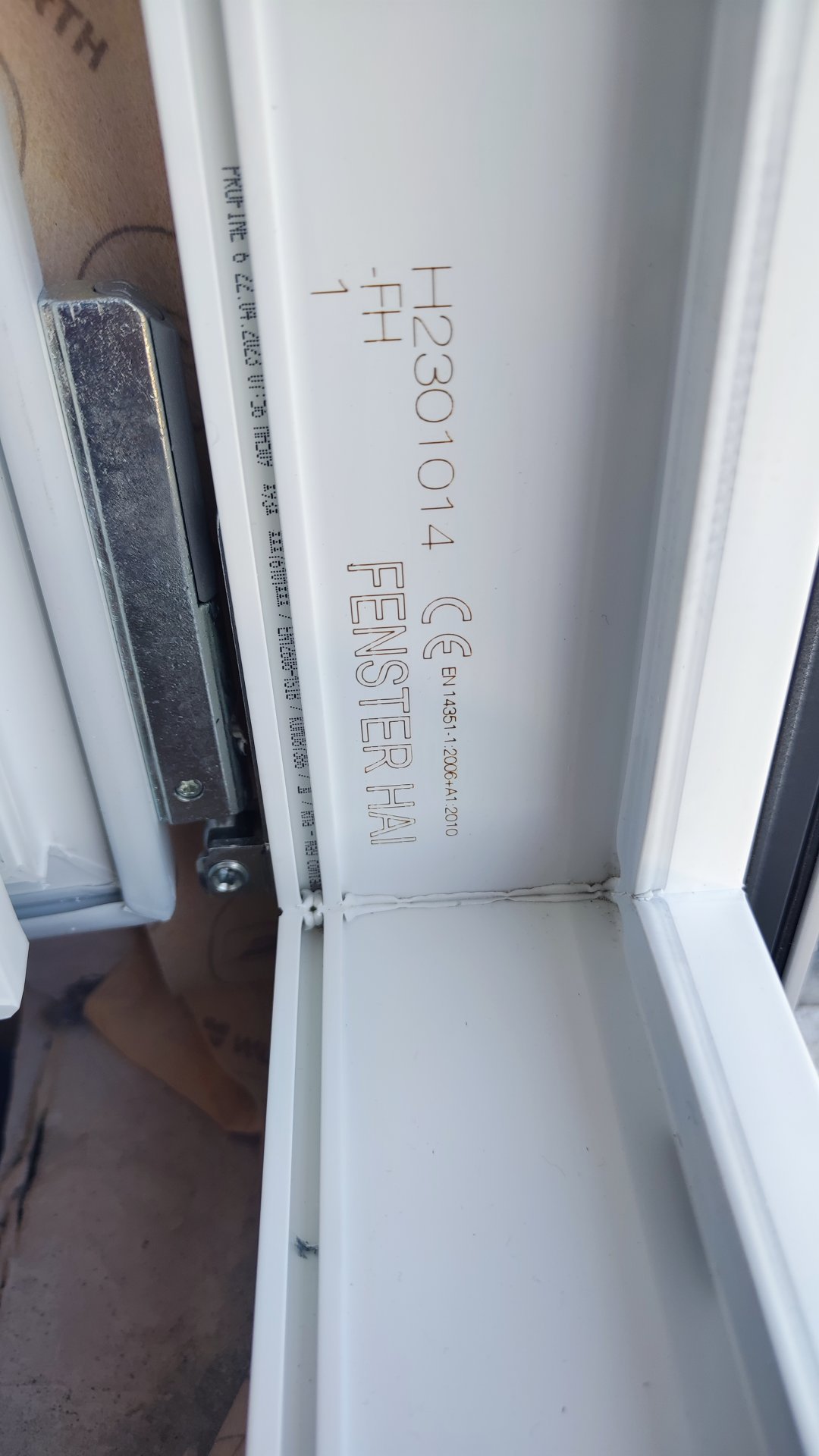

    Du hast übrigens keine Schüco Fenster. Du hast Fenster aus Schüco Profilen. Zusammen gebaut hat die Profile wer auch immer. Schüco liefert nur das Material (was gut ist). Das hat bei Dir der Fenster Hai gemacht - das ist der Online-Shop der Rolf Fensterbau GmbH. Also "nur" Internetware aus nem Internetshop ;-)
    Lösung: Lass den Griff tauschen oder kauf für 8,99€ einen neuen Griff. Der sollte nur einen Preis um 10€ haben.

    Woran machst Du die Qualität fest? An den Profilen? Da steht im Profil "Profine" - also entweder KBE, Trocal oder Kömmerling (denn Profine stellt diese Profile her). Es sind keine Schüco Profile gem. Aufdruck. Habe ich aber auch jetzt das erste Mal drauf geschaut.
    Ob "minderwertig" oder nicht kann ich nicht sagen. Kann deutlich besser als das Schüco Profil sein (das CT 70 ist auch nur ein 08/15 Profil) oder auch schlechter. Der Zusammenbau der Profile durch Fensterhai kann hammergut oder katastrophal gewesen sein. Auch das sieht hier niemand.
    Sprich Deinen Händler/Handwerker an, warum er keine Schüco Profile verbaut hat.

    Halt mal den Zollstock dran. CT 70 sind 70 mm tief, die Fenster vom Fensterhai 76 oder 88 (und sind nicht von Schüco).
    Dieses Fenster ist sicher nicht schlechter als eins aus CT 70 Profilen, von wem auch immer zusammengebaut.
    Nur verkauft er euch ein Schüco CT 70 Fenster liefert aber ein anderes. Keine Ahnung wie sich das preislich verhält, korrekt ist es sicher nicht.

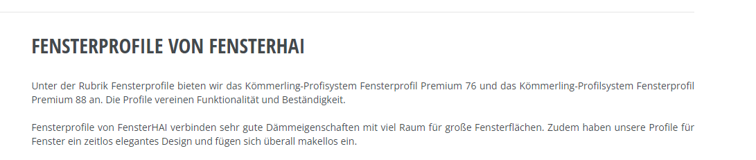

    Entspricht es einem CT 70 oder IST es ein CT 70? FensterHai baut lt. eigener Homepage keine Schüco Fenster bzw. 70er Profile:

    Profine baut jedenfalls nicht für Schüco. Aber ja, es ist ein weißes Kunststoffenster. Vielleicht reicht das schon für "entsprechen".

    Also ich habe inzwischen nachgemessen, mich bei FensterHai schlau gemacht und mit dem Fensterbauer gesprochen.
    Ist kein Schüco sondern ein Kömmerling (76).
