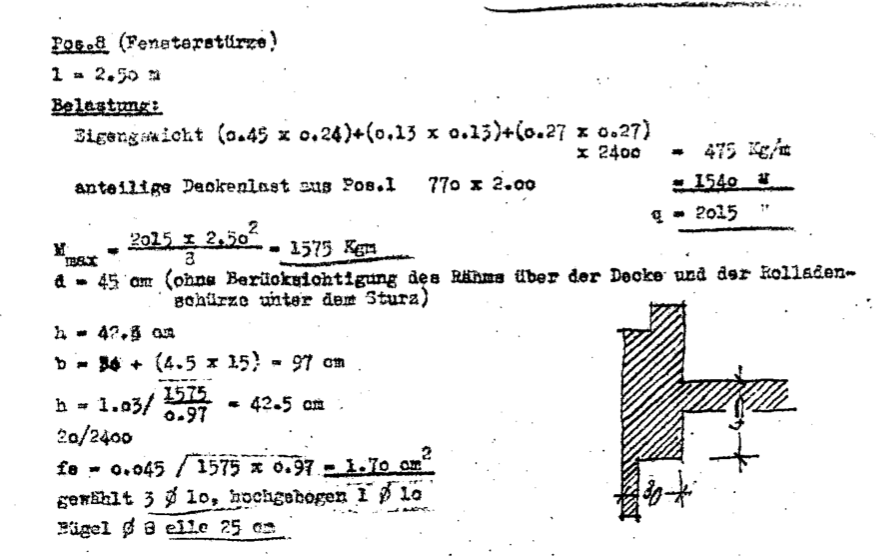

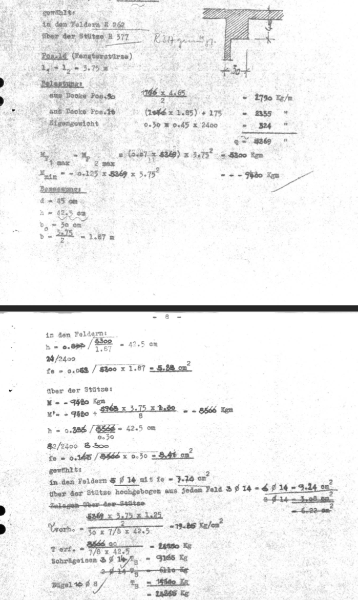

    Hallo! Ich habe in der Statik die Berechnungen zweier Fensterstürze vorliegen. Position 8 dient nur als weitere Referenz, bei Position 14 würde ich gerne die Schürze rausnehmen, um ein höheres Fenster einzubauen. Außen sollten dann Raffstores montiert werden.
    1. Kann ich die Schürze bedenkenlos abhauen und ggfs. "überstehenden" Stahl abflexen?
    2. Im EG habe ich 30cm dicke Bimswände im OG 24cm. Die Rolladenkästen ragen jeweils in den Innenraum. Kann/Muss/Sollte ich, um mehr Tiefe zu gewinnen, theoretisch überall die Schürzen rausnehmen um Kästen montieren zu können, die innen bündig sind? WDVS soll ggfs. innerhalb der nächsten 2-3 Jahre gemacht werden.
    Danke für eure Einschätzung im Voraus.

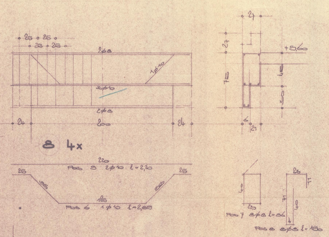

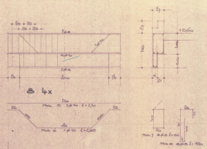

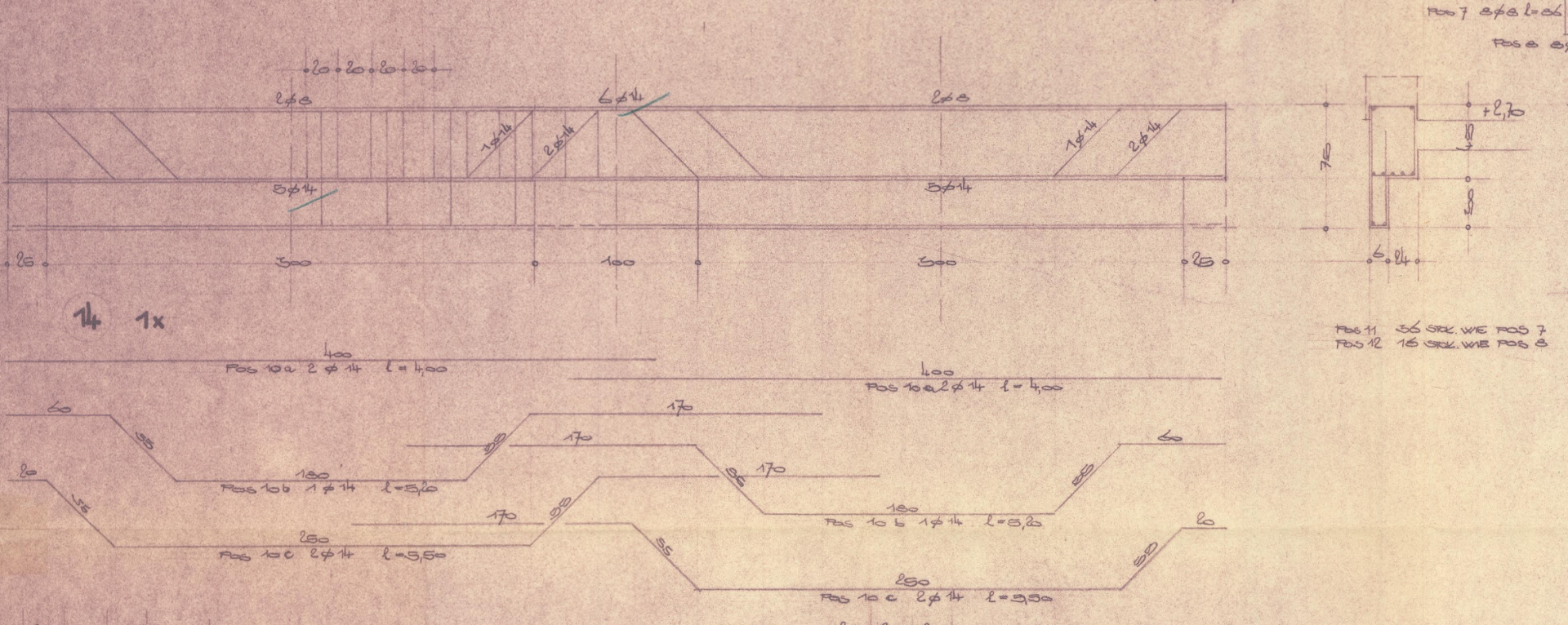

    Kurzes Update hierzu. Ich habe jetzt auch die Bewehrungspläne zu Pos 8 und Pos 14. Die Schürzen sind auch bewehrt, aber die Stürze sind ohne Schürzen gerechnet. Damit dürfte es statisch eigentlich nicht relevant sein, wenn ich die Schürzen entferne. Ich kläre meine Erkenntnis aber noch mit dem Statiker.

    Der Statiker hat meiner Einschätzung zugestimmt. Damit kann ich die Fenster zum Garten hin 30cm höher machen und nutze dann Außenraffstores.
