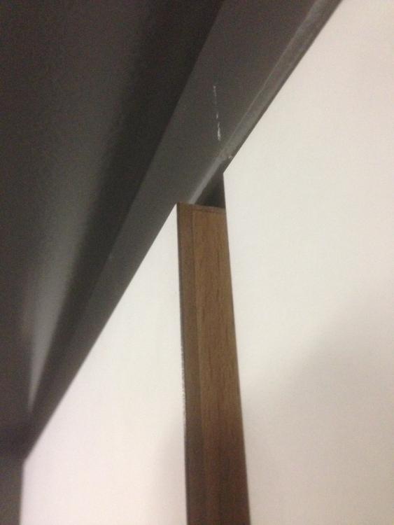

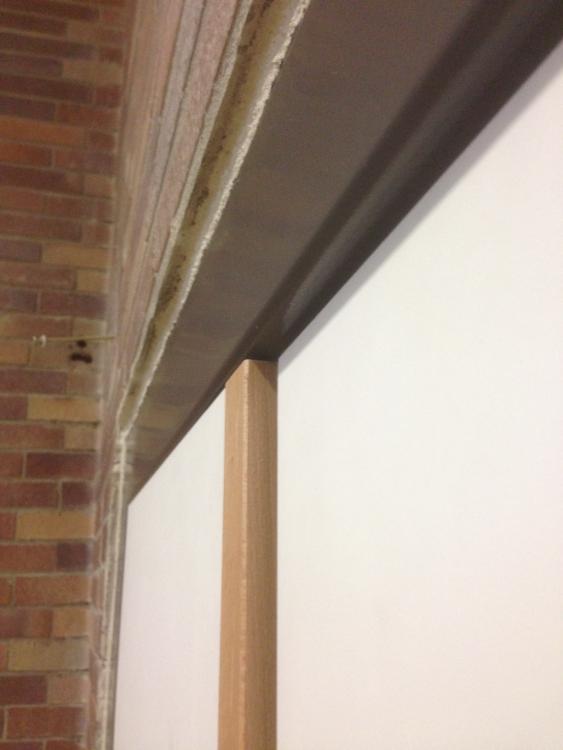

    wie man auf den Bildern sehen kann, handelt es sich um eine 2 flügelige Türe
    als Zugang zu einer Sporthalle.
    Soweit ich weiß, müssen 2 flg. Türen grundsätzlich flächenbündig schließen,
    vor allem aber Turnhallentüren um Verletzungen zu vermeiden.
    Wo kann ich das nachlesen? Gibt es eine Vorschrift / Richtlinie o.ä. die ich dem
    Hersteller präsentieren kann? Der ist nämlich der Meinung, das wäre i. O. so wie es ist
    Der Architekt kann mir nicht weiterhelfen......

    @ManfredH, Danke, so weit war ich schon, aber der "Zustand" der Türen wird auch hier nicht explizit beschrieben, man könnte es höchstens ableiten.
    Andersrum gefragt, gibt es eine Verordnung / Richtlinie wie 2 flg. Türen schließen müssen? Wenn die im geschlossenen Zustand bündig sein müssen,
    sollte dies doch erst recht auf Turnhallentüren zutreffen????

    Der Link ist schon mal sehr gut. Er gibt anscheinend die wichtigsten Regeln der DIN 18032-1:2014-11 wieder. Die solltest du dir besorgen.
    Seite 23:
    2.3.1 Anforderungen
    Die Wände müssen bis in 2 m Höhe über dem Fußboden ebenflächig, geschlossen, splitterfrei sein und dürfen keine rauen Oberflächen besitzen. Ziel dieser Anforderung ist es, Verletzungen durch den Aufprall an den Wänden zu minimieren.
    2.3.2 Oberflächenbeschaffenheit
    Ebenflächig ist eine glatte Wand ohne jegliche abrupte Vorsprünge oder Kanten. Die Ebenflächigkeit wird verletzt, wenn vor einer (ebenflächigen) Wand Sportgeräte (auch in Nischen), Halterungen, Haken, Tafeln o. Ä. angebracht werden.
    Seite 24:
    Bild 48: Tür verletzt Ebenflächigkeit.
    Zur Ebenflächigkeit gehört auch, dass Türen hallenbündig angeordnet sind.
    Seite 25:
    Bild 51: Ebenflächigkeit von Türen
    a) Vorstehende Scharniere verletzten die Ebenflächigkeit
    b) Spalten über 8 mm Breite sind unzulässig.
    Geschlossen sind Flächen die keine Öffnungen haben. Als unschädlich für die Geschlossenheit gelten Öffnungen, die in einer Richtung nicht mehr als 8 mm betragen, (...) .
    Die genannten Anforderungen gelten auch für Geräteraumtore o. a. Tore, Fenster und Luken.

    Achte auch auf die Bündigkeit bei den Türschließern, also versenkte Griffe in Griffmulden und keine überstehenden Schlösser bei abschließbaren Türen.
    Gibt es Brandschutzanforderungen an die Wand, in der die Tür ist? (ggf. wegen selbstschließender Tür, RS-Tür, etc....)
