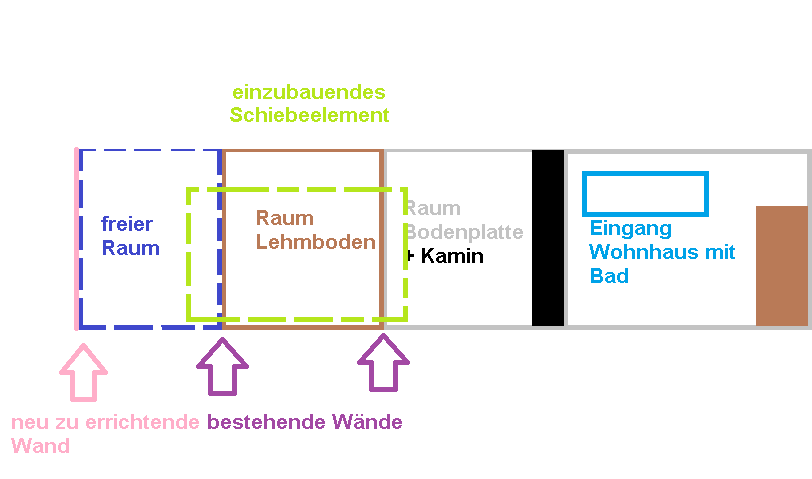

    Guten Abend an alle,
    wie das Thema bereits erahnen lässt, möchte ich einen alten Schuppen bewohnbar machen....
    Der Schuppen besteht aus zwei Teilen, welche durch Mauerwerk getrennt sind:
    - ein Bereich hat eine Bodenplatte, in welche 1947 eingeschrieben ist (grenzt an das Haus)
    - der zweite Bereich des Schuppens hat Lehmboden (grenzt an Außenwand des Schuppens)
    - ein dritter Bereich soll an die bisherige Außenwand angeschlossen werden
    Folgendes soll gemacht werden:
    - trennende Mauer entfernen
    - Außenwand entfernen und versetzen
    - Schiebeelement in in die frontale Fassade einsetzen
    - Rigipsplatten mit Dämmung (Styropor) anbringen
    - Toilette einbauen, Dusche optional
    Mich interessiert besonders, wie ich das mit den unterschiedlichen Böden handhaben kann.
    Muss ich den Bereich mit Bodenplatte aufreißen? Wie sollte ich den "Lehmbereich" bearbeiten? Benötige ich eine "Feuchtigkeitssperre" ?
    Herzlichen Dank bereits für Ideen!

    Durchbruch (tür) und Anbau wird technisch evtl. Einfacher als Außenwand „versetzen“
    oder komplett abriss und Neubau als ernstgemeinte Option mal durch rechnen
    Abwasser Toilette kann eine Herausforderung werden.
    Kamin bei 12qm wird’s mit Raumluftverbund schwierig also in Absprache mit dem Schornsteinfeger für gesicherte zuluft sorgen
    wie man die beiden Rohböden angleicht ist das kleinste Problem
    Mach doch mal ne kleine Skizze was bereits da ist und was dazu kommen soll
    am einfachsten für die Böden ist die Trennung im Rohboden bis in den Belag durchzuziehen also konkret zu trennen mit Fuge
    auf Lehm kannst du Nix direkt legen und eine bestehende Bodenplatte musst du natürlich nicht unbedingt abreißen daher verstehe ich die Frage nicht ganz

    Ok super,
    Also es kommt halt mal wieder wie immer darauf an :)
    Zum Beispiel wäre die Frage, ob es eine Horizontalsperre gibt.
    Wenn die Bodenplatte von 1947 noch voll ok ist, dann kann die natürlich bleiben. Wenn Du aber eh Abbruch machst, da ist es natürlich besser gleich eine neue gleichmäßige Platte zu gießen. Das hängt aber davon ab, ob die alte Platte nicht auch statisch relevant ist.
    Jedenfalls kann man die Bodenplatten dann oberseitig abdichten und dann die Dämmung und den Estrich dort verlegen.

    Ich würde eine Außenwand auch einfach neu hochmauern, also nicht versetzen! Bei Abriss und Neubau würde allerdings der Bestand erlischen, oder? Ich müsste quasi "neu bauen", das möchte ich nicht. Notfalls bleibt es bei den beiden bestehenden Räumen!
    Ja, das habe ich schon auf dem Schirm ;-) ...
    Das würde mich in erster Linie interessieren! Abdichten etc...
    Wie Fred schon schrieb, fraglich, ob das eine ist!

    OK, ich kann nur sagen, dass das Ding soweit trocken ist, ob da überhaupt eine Sperre drin ist: keine Ahnung!
    Auf den Lehmboden verdichteten Schotter, dann wasserdichte Folie, dann Baustahlmatten und Fundamente gießen, dann beide Platten oberseitig abdichten, so?
    Und vielleicht nochmal zur Info: vom Umfang her ist das ein kleines Gartenhäuschen!!!!!
    Grüße
  12. #12 Fabian Weber, 14.08.2023
    15.118
    5.847
    Yo, so würde ich das machen
