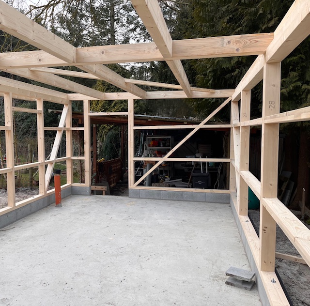

    Wir haben einen Schuppen im Garten. Eigentlich mehr Werkstatt. Aber das tut eigentlich nichts zur Sache. Der Schuppen steht auf einer gegossenen Betonplatte, und besteht aus einem Ständerwerk aus Holz mit Sandwichplatten an den Wänden und als Dachbwdeckung.
    Ich stelle mir die Frage, wie und ob ich das innenliegebde Ständerwerk verkleiden kann. Man hat ja keine glatte Wand, um etwas dran zu stellen oder zu schrauben, sondern nur die Holzbalken alle 100cm (geschätztes Maß).
    grundsätzlich könnte man ja OSB Plattan davor setzen. Aber was Dampfsperre und Co. Angeht, bin ich vollkommen planlos. Was geht, was geht nicht?! So viele Fragen. Und im Baumarkt oder Baustoffhandel widersprechen sie sich alle.

    Lasse einfach zum Boden und zum Dach eine Möglichkeit zur Zirkulation.

    Und bei den querlaufenden Balken? Oben und unten klar, wäre kein Problem. Aber in der Mitte ist ein Mittelbalken, und in den Ecken laufen diagonale Balken zur Verstärkung.
    anbei ein Bild aus der Bauphase.
