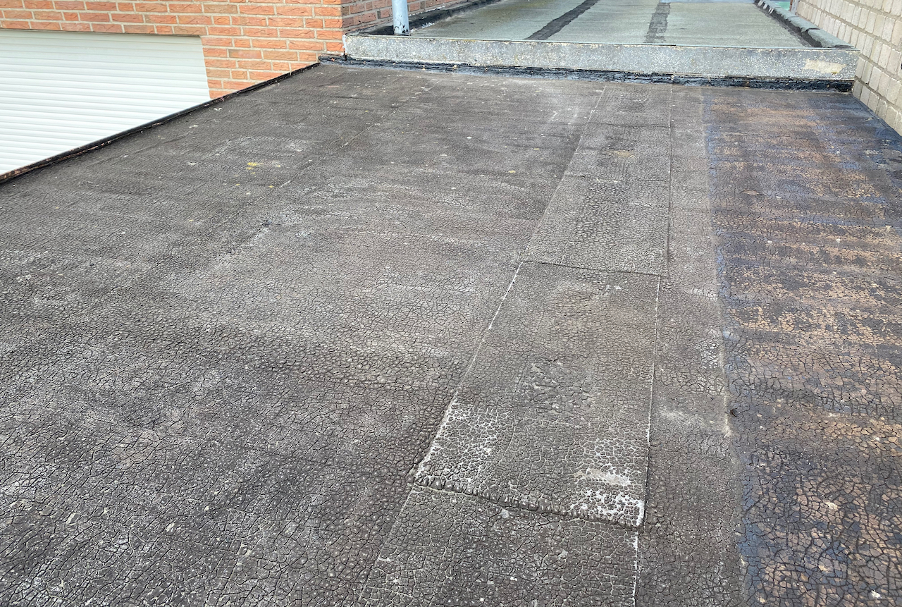

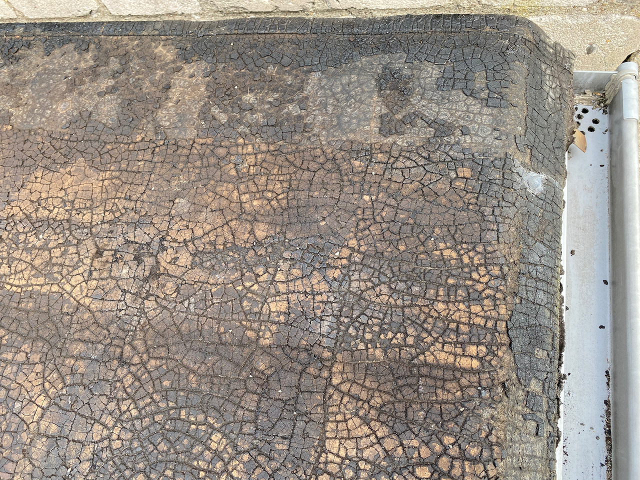

    Hallo und frohe Ostern,
    ich würde gerne das Dach meines Schuppens erneuern, da es nun doch schon etwas in die Jahre gekommen ist und es hier und da tropft bei Regen.
    Die Frage die ich mir nun stelle ist folgende, muss ich die alte Bitumenoberfläche vorbereiten/bearbeiten (abgesehen von säubern) bevor ich eine neue Schicht Schweißbahnen verkleben kann?
    Wie das Dach derzeit aussieht könnte ihr auf den Fotos erkennen.
    Vielen Dank im voraus und Gruß

    Gründlich säubern,
    Besandung soweit möglich abbürsten.
    Allerdings ist EPDM-Folie viel einfacher,umweltfreundlicher, fugenfrei zu verlegen,
    kann einfach wieder entfernt und ggf anderweitig verwendet werden und hält fast ewig.
    Auflegen, ggf mit einigen Betonplatten beschweren oder Begrünen.
    Am Rand kann die Folie einfach herumgefaltet werden und
    außen ggf angeklebt oder mit einem Metallprofil gehalten werden.
