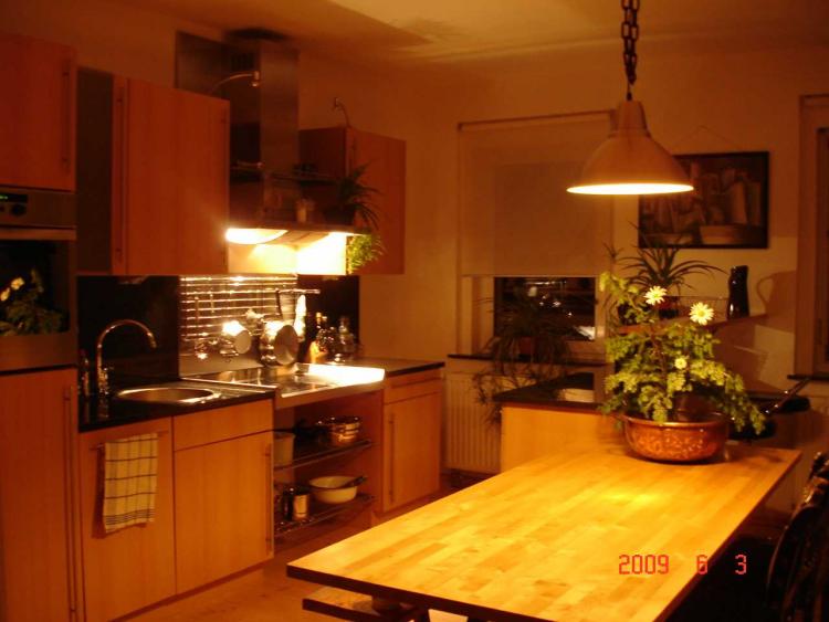

  18. #18 trekkie, 20.03.2014
    trekkie
    trekkie
    11.04.2011
    984
    Sachsen
    Das stimmt so nicht, kommt immer drauf an, wie man anteilsmäßig das VA in das Gesamtkonzept einbindet.
    Mein Favorit wäre auch Edelstahl, aber mangels Konzept kann man da eigentlich kaum was raten,
    dazu ist zu wenig von deiner Küche (Arbeits- und deren Rückflächen, Korpusse, etc.) bekannt.
    Ich meine damit, wenn die Schrägen integraler Bestandteil der Küche sind, würde ich sie nicht losgelöst betrachten wollen.
    Fliesen könnten somit besser aussehen als VA, aber genauso umgekehrt, je nachdem ...
    Just for fun, ich hab zwar keine Dachschrägen in der Küche, aber auch einen gewissen Anteil an Edelstahl drin.
    Hatte das Foto grade bei der Hand, wenngleich die Küche jetzt bald 15Jahre alt wird,
    soll nur als Beispiel dienen, dass etwas VA nicht gleich Großküchenoptik erzeugt.
    Hoffe mich zerrupft jetz keiner ... schnellwech ;)
