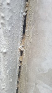

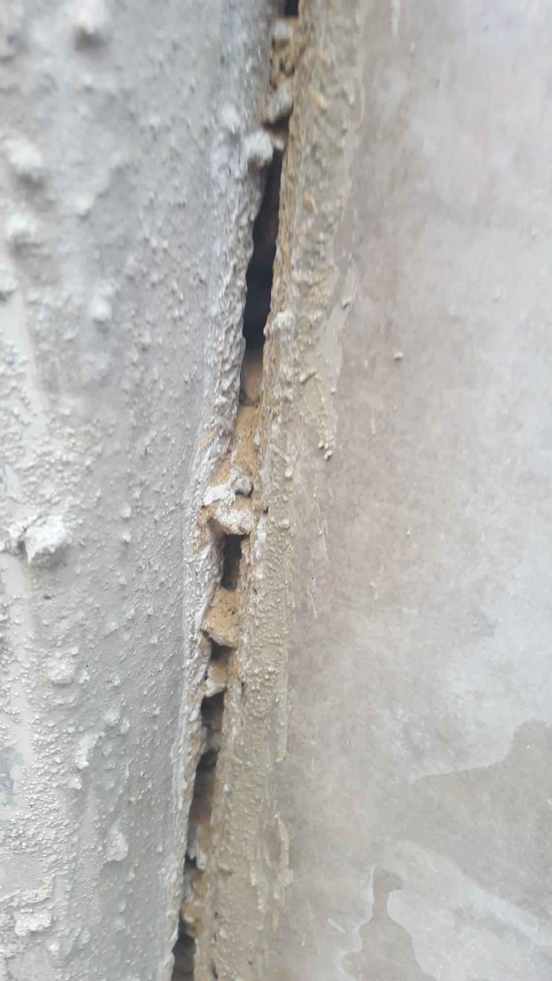

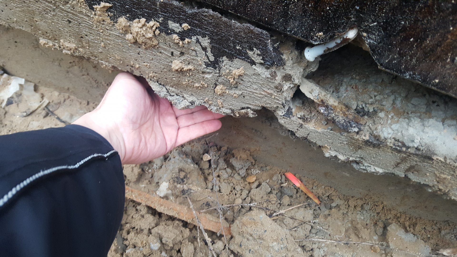

    Hallo alle zusammen:
    "Im Rahmen der Betonierarbeiten des WU-Kellers kam es zu einem Schaden an einer
    Elementwand.
    Noch während des Betonierens wurde der Schaden am Element festgestellt
    und die Arbeiten unterbrochen. Offensichtlich kam es beim Einbringen des Kernbetons in
    die Elementwände dazu, dass sich die Querbewehrung zwischen den Platten gelöst hat und
    die äußere Platte nach außen gedrückt wurde.
    Beton ist am Fußpunkt ausgelaufen. Der Schaden ist der Bauleitung und dem ausführenden Unternehmen bekannt. Maßnahmen zur
    Schadensbeseitigung werden entwickelt.": so ist alles laut unserem SV.
    Zwischenzeitlich wurde die Wand mit dem harzähnlichem Material verpresst. Danach wurde die ganze Wand mit bitumähnlichem Material (2 Komponentendichtmasse - ca. 4mm dick) beschichtet. Perimeterdämmung ist auch verklebt und an den Fugen mit dem Material versehen.
    Im Kaufvertrag steht WU-Keller, jetzt ist das eine schwarz-weise Wanne. Wie sollte man sich jetzt vertragstechnisch verhalten. Nachbessern bzw. WU-Keller herzustellen ist es nicht mehr möglich. Der Bauleiter wollte zuerst alles leise verschleiern, bis ich das selbst entdeckt habe. Auch jetzt werden die Gruben langsam verfüllt, obwohl wir mit unserem SV nochmals Nachbesserungen kontrolieren wollten.
    Vielen Dank im Voraus

    Du solltest schon versuchen, die korrekten Bezeichnungen wiederzugeben.
    Ein WU-Keller kann sowohl eine weiße als auch eine schwarze Wanne oder wie bei Dir, eine Mischung aus beiden sein, Hauptsache dicht.
    Ein Keller aus WU-Beton ist oftmals eine weiße Wanne. Im Wortsinne aber nur aus WU- Beton hergestellt. Die Betonspezialisten können Dir das näher erläutern. Du schaust besser nochmal in Deinen Vertrag und stellst den Wortlaut hier ein.
  8. #8 Fabian Weber, 04.04.2019
    16.605
    6.627
    Wahrscheinlich hast Du gar keine richtige WU-Konstruktion, wie @Fred Astair schon geschrieben hat.
    Ansonsten frag doch einfach Deinen Planer nach dem WU-Konzept. Dies sollte dann so ähnlich wie dieses hier aussehen. Wahrscheinlich hat er aber gar keins.
    Risse verpressen ist zulässig (siehe unten). Die Perimeterdämmung mit Bitumen dranbkleben ist doch ganz normal, wie denn sonst?
    darum sehe Ich hier erstmal gar kein großes Problem.

    Ich nehme an der Keller soll nach 'WU Richtlinie' erstellt werden - sonst hätte keine Verpressung in der Wandscheibe stattgefunden, was nicht ersichtlich ist vom TE wie gross oder wieviel davon betroffen ist. Eine Minderung stellt es in Hinblick auf die Beschaffenheit erstmal dar, beziffern ist da eher schwer - oft wird ein Einbehalt in Höhe von einer eventuellen erforderlichen Verpressung vorgenommen.
    Gleichfalls ist der Wortlaut nun nicht exakt definiert - selbstverständlich kann auch eine WU Konstruktion noch mit zusätzlichen Maßnahmen zur Abdichtung ergänzt werden - was aber dann nicht automatisch zur 'schwarzen oder orangen ..' führt
  10. #10 Fabian Weber, 04.04.2019
    16.605
    6.627
    Gemäß WU-Richtlinie ist Verpressen eine normale Nachbesserungsmaßnahme.
    Je nach WU-Konzept wird gleich planerisch mit zu verprassenden Rissen gerechnet.

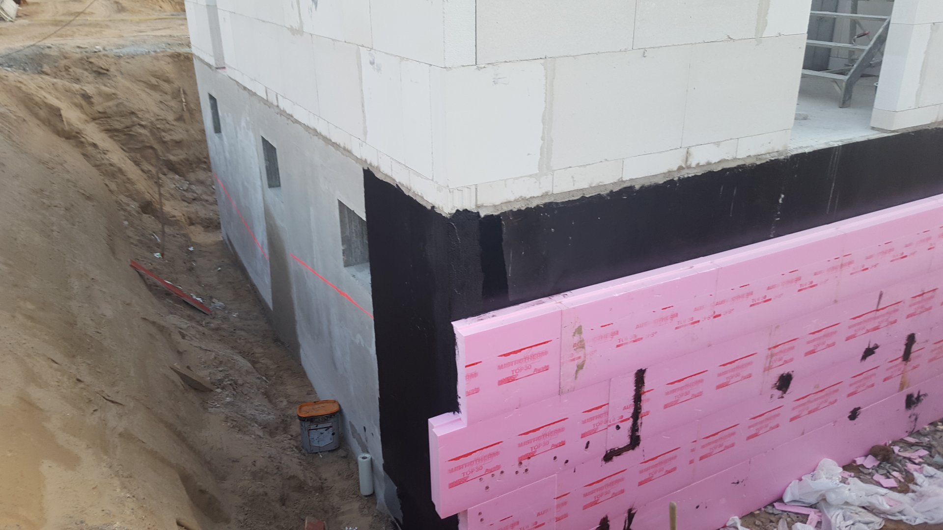

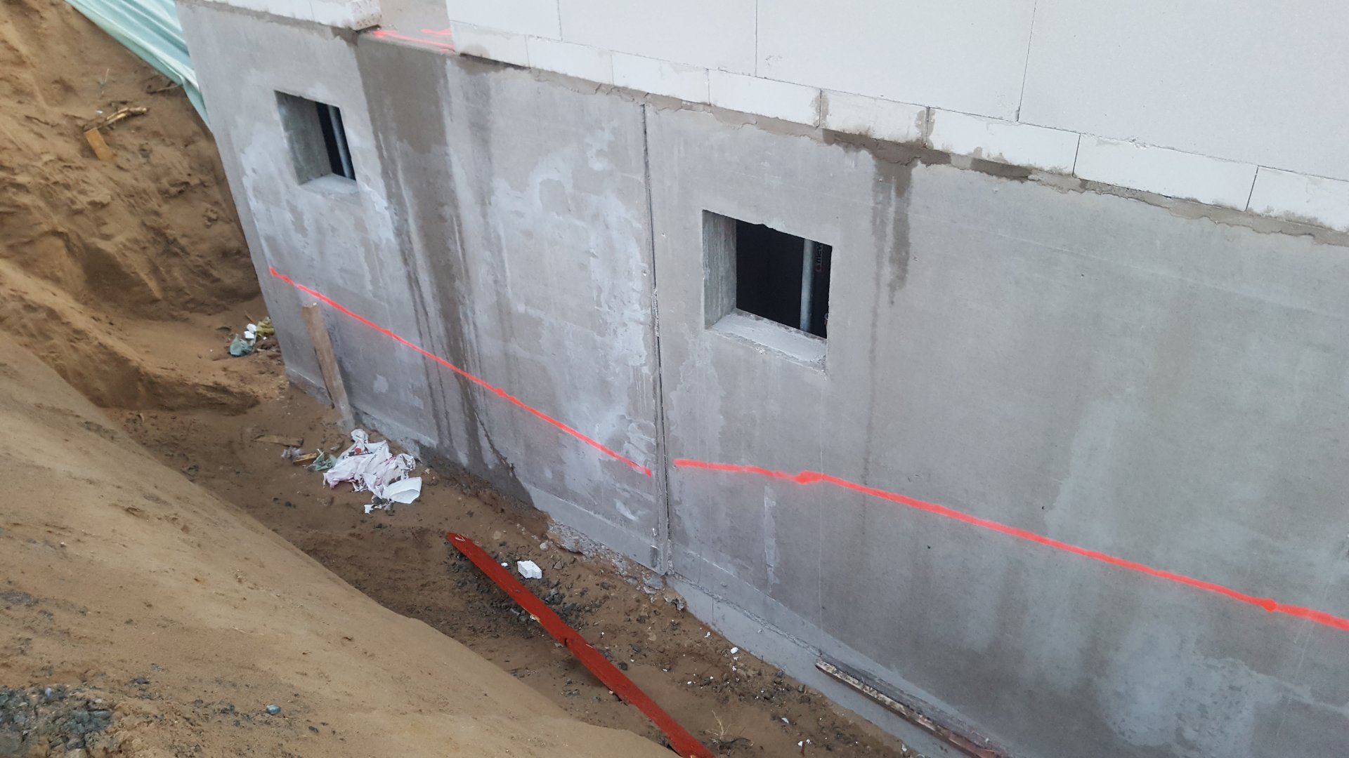

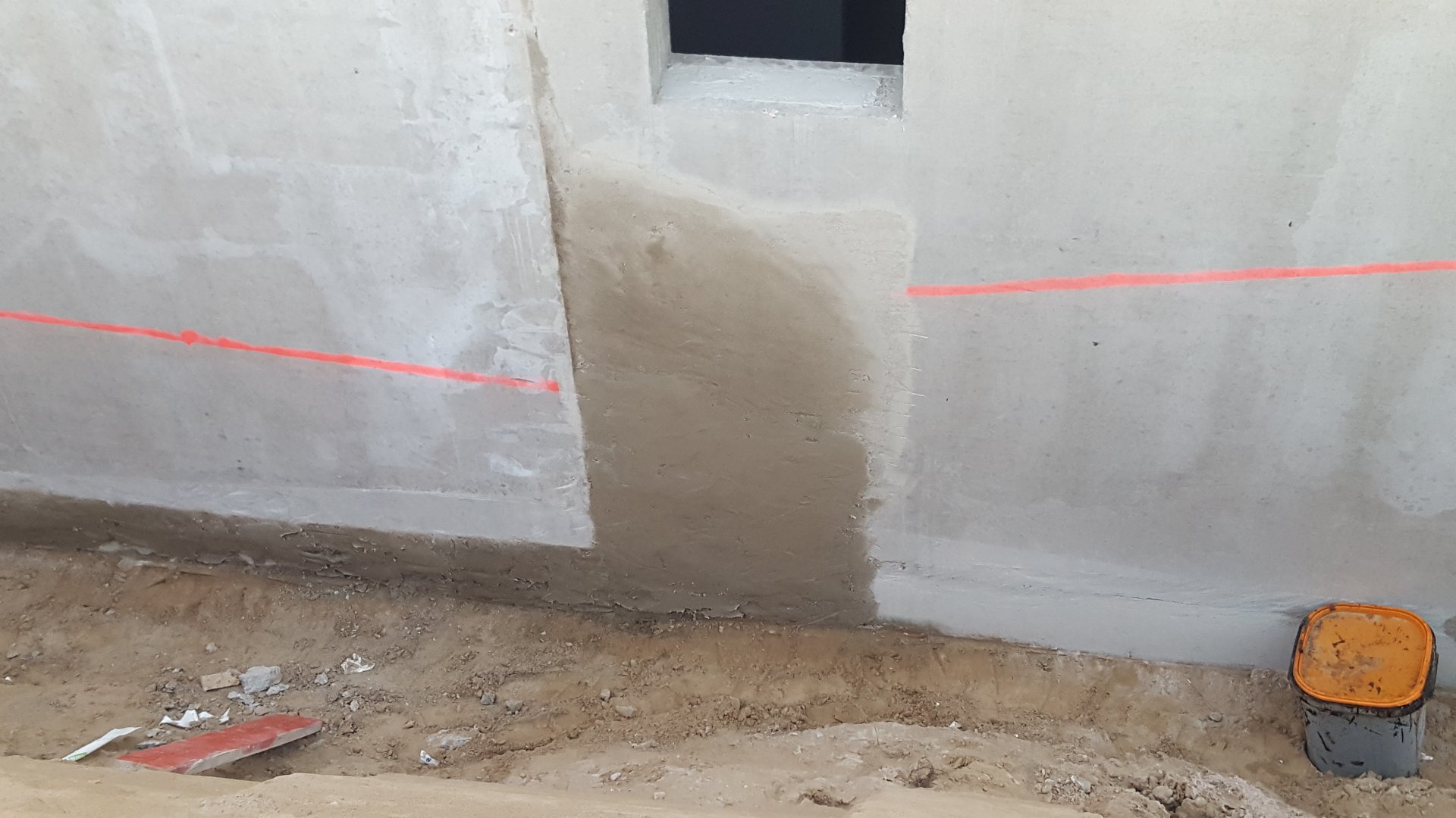

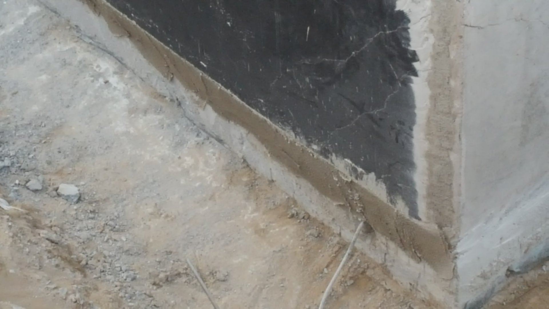

    So sieht die Wand vor- und nachher. Sieht ihr hier auch Statikproblem?? Die Wand wurde von einer Fachfirma mit Harzähnlichem Material verpresst aber nicht mit WU-Beton. Für mich als Leie ist die Wand leer, weil Beton beim Giesen raus war. Oder irre ich mich? Was sagen Fachleute??

    Sicher, insbesondere Bild 2 lässt völlig anderes Vermuten!
