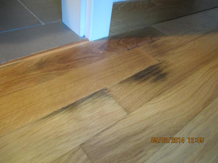

    Hallo Kollegen und Kolleginnen,
    eine Eigentümerin hat im Zuge der Gewährleistung Ihr Parkett bemängelt.
    Einzelne Parkettstäbe sind schwarz verfärbt. Keine Aufquellen oder Fugenbild erkennbar. Ist von einem Tag auf den anderen Schwarz geworden und hat sich seit einem Monat nicht mehr verändert. Weiß jemand was das ist und wodurch das Zustande gekommen ist? Ich bin da echt überfragt.
    Vielleicht hat ja jemand so ein "Schadensbild" schon mal gesehen.
    Danke schon einmal im Voraus

    Ich sehe da Eiche ... Eiche mit Wasser und Eisen ergibt eine schwarze Färbung. Die Gerbstoffe in der Eiche reagieren dann. Dieses "Schadbild" sieht mir danach aus.
    Ist der Boden geölt oder lackiert?
    Jetzt ist für Dich Frage zu klären, wann es zu der Verfärbung kam. Wo kommt das Eisen her und wo das Wasser?

    Also so ein Schadensbild habe ich bei unserem Parkett auch gehabt. Aber bei uns kam das einmal von einer vollen Pippiewindel und einmal von Nachbars Mietzekatze, die sich bei uns reingeschlichen hat und markiert hat. Also beides Urinflecken.... Hat die Besitzerin Kleinkinder oder Haustiere?

    Linda hat Recht,
    Katzenpisse ist sehr aggressiv - macht Eiche schön schwarz - bei mir hat ein Kater aus Umzugsprotest in eine Kiste gepinkelt ohne dass ich es sofort gemerkt habe; was mich etwas verwundert ist der Umstand, dass es nicht flächig ist (bei mir war es kreisrund)

    Stimmt. Hatte ich gar nicht auf dem Schrim. Kann natürlich auch Harnstoff sein, der an der Luft in Ammoniak umgewandelt auch die Gerbstoffe der Eiche dunkelt. Ob die Harnstoffe jetzt allerdings von einer Katze kommen müssen ... Neee da denk ich lieber nicht länger drüber nach.

    Über Urin habe ich auch schon nachgedacht. Habe aber kein Tier gesehen und die gute Frau meinte, dass Sie eine Woche im Urlaub war und dann war es da. Wenn keiner in der Wohnung ist, kann das doch auch nicht kommen, oder? wie lange würde es denn brauchen die Hölzer schwarz zu verfärben? Habe schon drüber nachgedacht, ob Sie in Urin oder sowas getreten ist und das dann beim verlassen des Bades an den Füßen/Socken/Schuhen hatte und das dann verteilt hat. Wäre ne Überlegung.

    Fussbodenheizung? eine Woche in Urlaub? Fussbodenheizung aus? Restfeuchte steigt aus Estrich und bringt den Ammoniak mit? ... Eigentlich wollte ich ja nicht drüber nachdenken ... Reaktionszeit Eiche vs. Ammoniak/Eisen: sofort

    Urin wäre einfach festzustellen, UV-Lampe reicht.
    Sieht aus, als wäre von den Stößen her etwas eingezogen!?

    nicht, wenn er im Estrich ist und nur der Ammoniak aufsteigt ...

    ich versuche bei möglichen Feuchteflecken immer den Kontrast im Bild zu erhöhen. Dann sieht man es oft besser als mit bloßem Auge.
    hier: Feuchtefleck?
    daneben ist gefliest? Bad?
    hat jemand geputzt, geduscht, Blumen gegossen, Fenster offen gelassen? Ist dieser jemand Hunde- oder Katzenbesitzer ;-)
